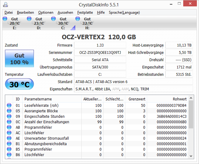

Prüfe, z.B. mit CrystalDiskInfo, ob du die aktuelle Firmware (Version 1.37 AFAIR) drauf hast. Wenn nicht mach das Update und teste ob sie dann besser läuft. Du kannst auch mal nen Screenshot von Crystal Disk Info posten, damit man sieht wie es generell um die SSD steht.

hier mal der screen.
muss ich beim FW update was beachten?

Man kann das Firmware-Update auch mit der OCZ Toolbox machen, dazu braucht man auch eine Internetverbindung und AHCI muss aktiv sein und es sollte kein Hersteller-AHCI-Treiber installiert sein. Laut OCZ ist das Firmware-Update bei der Vertex 2 so auch möglich, wenn die SSD das Bootlaufwerk ist. Vorher aber unbedingt Daten sichern.
Zur Sicherheit solltest Du die Vertex 2 noch mit dem OCZ Tool mit der neuesten Firmware versorgen und danach eventuell initialisieren. Meine Vertex 2 machte in meinem PC nach ein paar unerwarteten Neustarts Probleme beim Lesen; mit aktueller FW und frisch initialisiert läuft sie jetzt seit langer Zeit einwandfrei in einem Notebook.
