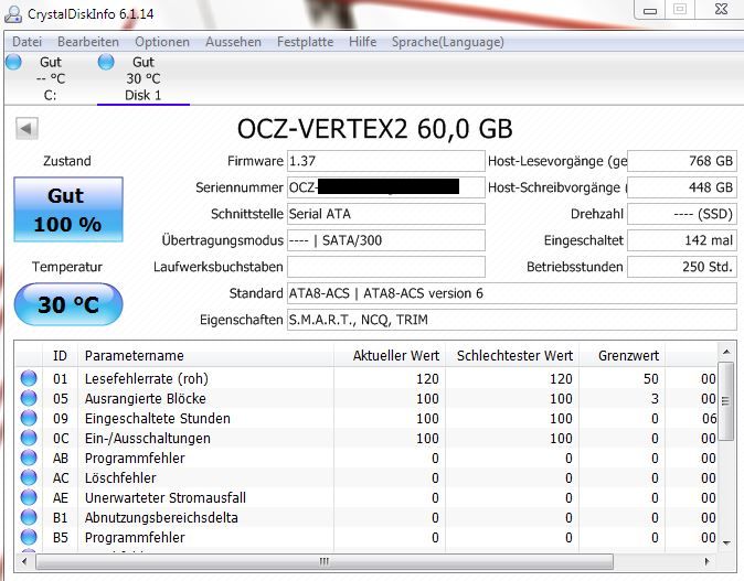

Naja, die SSD verschwindet nach ein paar Minuten Laufzeit aus dem Explorer. Hier nochmal ein richtiger Screentshot von CrystalDiskInfo.

Wenn Du schon den Screen von CrystalDiskInfo postest, dann ziehe aber bitte das Fenster soweit auf das alle Attribute und auch die Hex-Werte bzw. Rohwerte vollständig sichtbar sind. Andernfalls nutzt es nichts.
Den Panik-Look hat die SSD aber wohl noch nicht, ich würde auch entweder auf einen Haswell Chipsatz tippen oder auf ein Problem, welches sich aber bei SSDs sowieso selten in den S.M.A.R.T. Werten ablesen lässt, erst recht bei denen mit einem Sandforce. Eine 60GB ist heute doch sowieso zu klein, die Vertex2 ist nicht sehr zuverlässig und stirbt gerne mal spontan und sind nicht mir Haswell Boards kompatibel und eine gute neue 256GB SSD wie die Crucial MX100 kostet keine 90€ mehr. Da würde ich nicht lange überlegen und mich ärgern, sondern mal aufrüsten.
