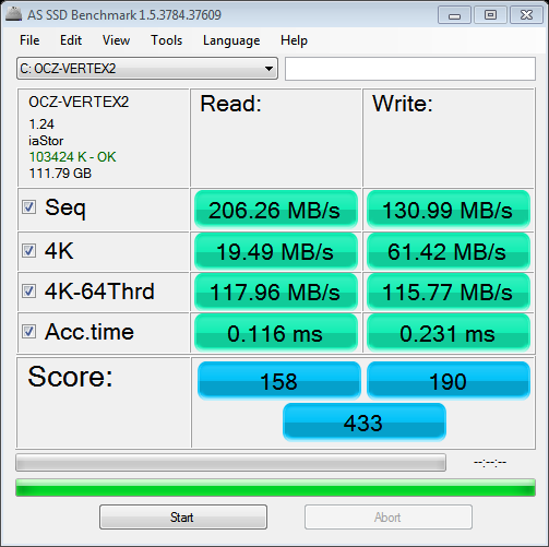

Hier mal die Werte von meiner OCZ Vertex 2, ist seit zwei Wochen in Gebrauch, mit neuester Firmware.
