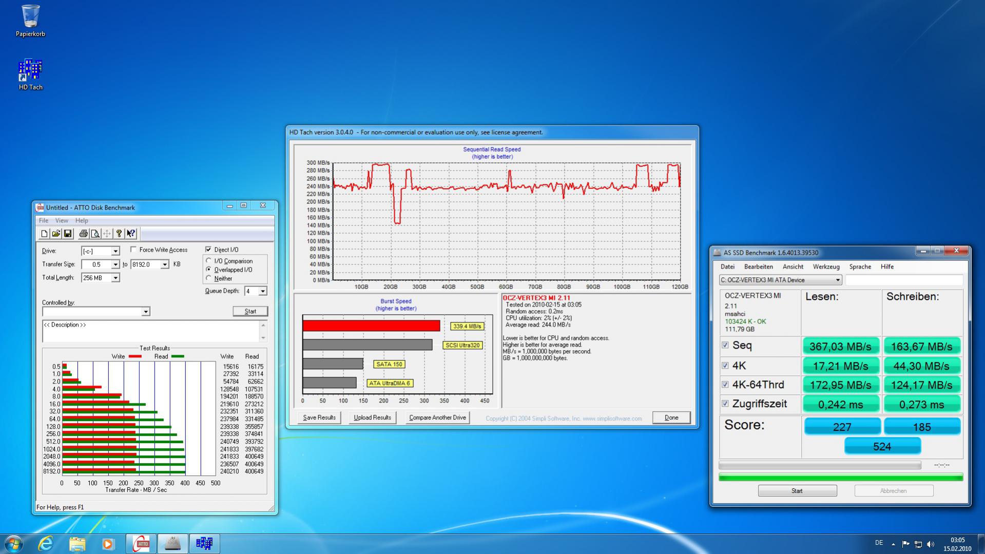

Ja, ich meine auch das es ein Marvell Controller ist...
sollte ich vielleicht versuchen windoof nochmal neu zu installieren, vorab schon auf ahci umstellen und über f6 den RST treiber mit einbiden?
oder bringt das nix?
Ersteinmal solltest du wirklich die Firmware dringend updaten!
Dannach falls du einen Intelcontroller am Board hast (davon steht auf der Herstellerseite nichts, das weiß jemand anderes bestimmt besser...) die SSD dort anschließen und dannach kannst du auf AHCi umstellen. Dazu musst du Windows nicht zwingend neu installieren.
Neuinstallation ist definitiv nicht notwendig. Wie du in deinem Screenshot sehen kannst, wird bereits für den Marvell-Controller der msahci (Microsoft AHCI Treiber) geladen.
Ich würde die SSD einfach an den ersten Intel-Port hängen, ein Backup machen und dann wie folgt vorgehen:
1) Linux-Updater (von OCZ) verwenden, um auf 2.06 zu aktualisieren (passiert automatisch beim Ausführen)
2) Neustart und nochmal den Linux-Updater ausführen. Somit wird auf 2.11 aktualisiert.
3) CMOS Reset (Strom weg, Mainboard-Batterie für 5 min raus, Strom wieder an, BIOS-Einstellungen anpassen)
4) Windows starten und einmal den Windows Leistungsindex laufen lassen. Direkt danach neustarten.
5) fertig.

Soo, habe jetzt endlich die fw 2.11 drauf :-)
Muss aber leider das System neu aufsetzen. Ist aber okay :-)
Bin einfach froh das es mit dem fw update geklappt hat.
Soll ich bei der win7 installation jetzt per f6 den rst 10.06.0 treiber miteibinden?
Und soll ich an sata2 (intel) oder an sata3 (marvel) anschließen? Mit ahci? Kann ich bei beiden controllern seperat einstellen im bios..

hat irgendwie nix gebracht, was sagt ihr .?
