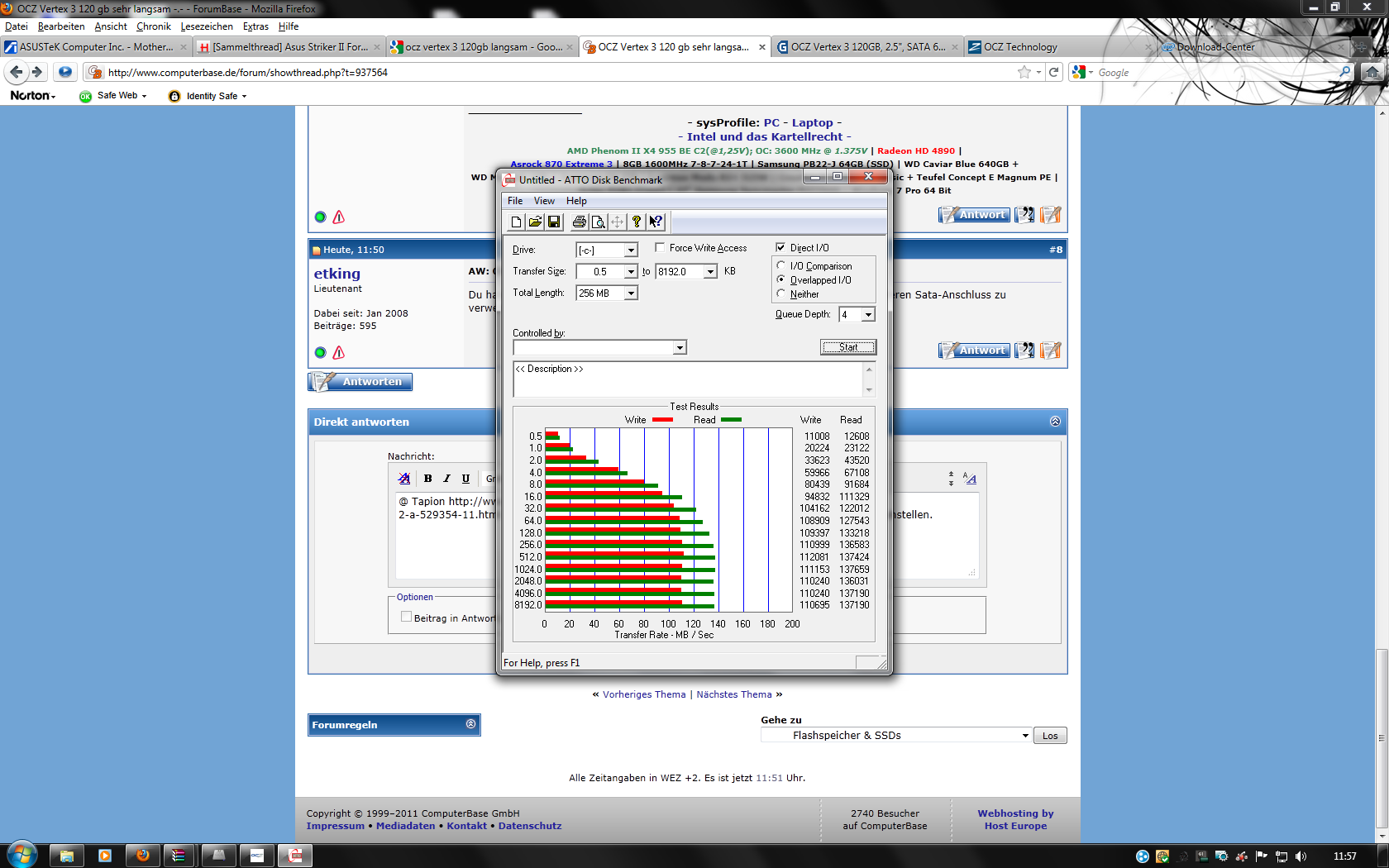

Habe mir gestern eine SSD gekauft " OCZ Vertex 3 120 GB Sata III".
Ich habe mir win 7 Ultimate 64 bit installiert und gleich mal geschaut welche leistung meine ssd hat... das ergebniss mit verschiedenen benchmarks ERNÜCHTERND.
Habe ein bischen gegooglet und win 7 auf AHCI Betrieb umgestellt - keine besserung.
neueste firmware ist drauf.
mein mobo SATA II: http://www.asus.com/Motherboards/Intel_Socket_775/Striker_II_Formula/
das bios läuft angeblich automatisch im dauer AHCI Betrieb (laut google =) )
ich hoffe es kann mir wer weiterhelfen.
DANKE im vorhinnein.
mfg MaXX

Was hast du für ein Board? Du hast außerdem nicht die richtigen Treiber drauf.
Weiterhin solltest du die SSD auf 2.11 flashen.
link vom mainboard ist oben drinnen.. Richtiger treiber??
ich habe mir das tool: OCZ Toolbox (Firmware Updater) heruntergeladen dieses zeigt mir meine ssd nicht an.
Sieht mir nicht nach AHCI aus. Da steht nvstor. Müsstest noch irgendein Eintrag in der Registry ändern. Such hier im Forum oder Google.

Die nVidia-Chipsätze unterstützen kein AHCI und die meisten nVidia-Treiber sind verbuggt. Probier noch mal den neusten nVidia-Treiber, ansonsten musst du den Microsoft PCI-IDE-Treiber verwenden - Wunder darfst du von diesem aber auch nicht erwarten.
Das Hauptproblem ist das Mainboard. Der Nvidia-Chipsatz unterstützt kein AHCI und auch kein SATA 3, wodurch die Leistung der SSD stark limitiert wird.
Hinzu kommt, dass dein SATA port offensichtlich im IDE Modus läuft und du eine alte Firmware verwendest. Schließe die SSD bitte an den ersten SATA Port an und deaktiviere im BIOS IDE (falls du keine IDE-Geräte angeschlossen hast) bzw. aktiviere den SATA controller.
Die Firmware sollte auf 2.11 aktualisiert werden. Das Problem ist, dass dafür eigentlich AHCI notwendig ist, was dein Chipsatz nicht unterstützt.
In deinem Fall würde ich tatsächlich überlegen eine SATA III Controller-Karte zu kaufen.
@edit
...oder gleich ein neues Board kaufen :)

Ein Biosupdate wird dir nichts bringen, von den neusten Treibern kannst du auch nichts dolles erwarten.
ich hab jetzt von meiner alten hdd gestartet und selbes problem das ocz tool findet die platte nicht.
Dann musst du unter Linux flashen ;)
Als Controllerkarte könntest du diese hier nehmen http://geizhals.at/deutschland/503347 diese hat aber keinen Intel sondern nur einen Marvell Controller weswegen du auch damit nicht die ganze Leistung deiner SSD bekommst.
Das OCZ Tool findet die SSD findet die SSD nur im AHCI Modus und mit Admin-Rechten. Das geht aber bei deinem Board nicht. Du könntest mal den Linux-Updater probieren, den OCZ anbietet. Ansonsten würde ich die SSD bei einem Freund auf 2.11 aktualisieren.
Die Realleistung der SSD sollte immernoch sehr gut sein, auch mit diesen miserablen Benchmark-Werten. Ein BIOS Update mit anschließendem CMOS Reset und den richtigen BIOS-Einstellungen könnte die sequentiellen Transferraten wesentlich erhöhen.
