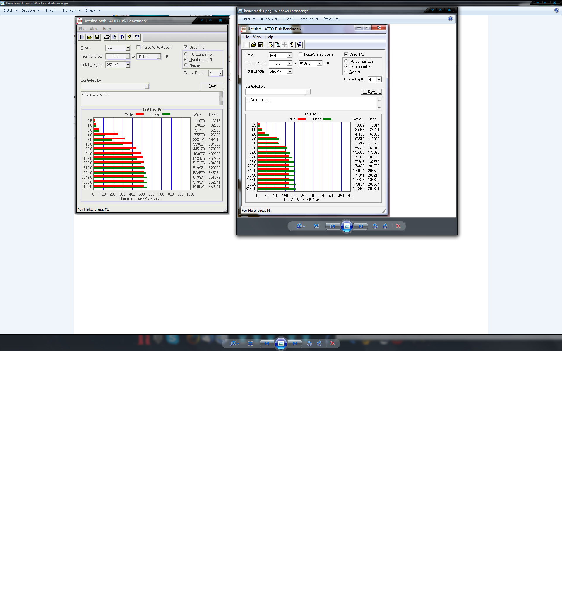

wie kann es da sein das mit seinem Rechner nur werte um die 200Mb/s lesen/schreiben und bei meinem System werte von 550Mb/s lesen/schreiben zustande kommen bin echt am verzweifeln.
Aber vielleicht wisst ihr ja mehr als ich und könnt mir helfen.

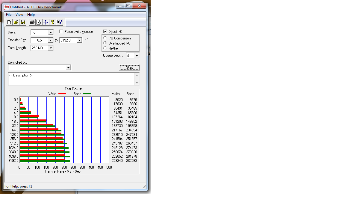

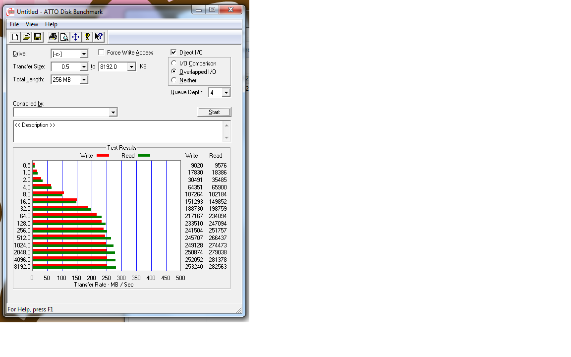

Anbei noch ein ATTO Benchmark links mein System rechts das von meinem Bruder.

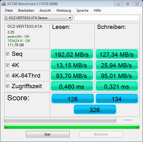

da muss ich mich wohl leider verschrieben haben ich mach mal ein screenshot vom AS SSD Benchmark dann siehst du es.
herzlich willkommen hier im forum fällt mir übrigens grad so auf :) !
Ja oke, mach mal ein AS Screen, aber verwende den ASmediatreiber, dann is es eindeutiger und dann schauen wir mal.
Danke für das Willkommen
hier mal der Screenshot.
Ich muss dazu sagen es ist auch schon das 2te Mainboard weil selbst für einen Zusatzkontroller sind die Werte zuschlecht meiner Meinung nach.
da hast du allerdings recht...
schließ doch bitte die SSD mal an einem der nativen SATA-2 ports an und mach noch einen testlauf.

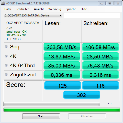

so jetzt mal mit sata 2
komischer weise ist sata 2 schneller als sata 3 beim atto benchmark

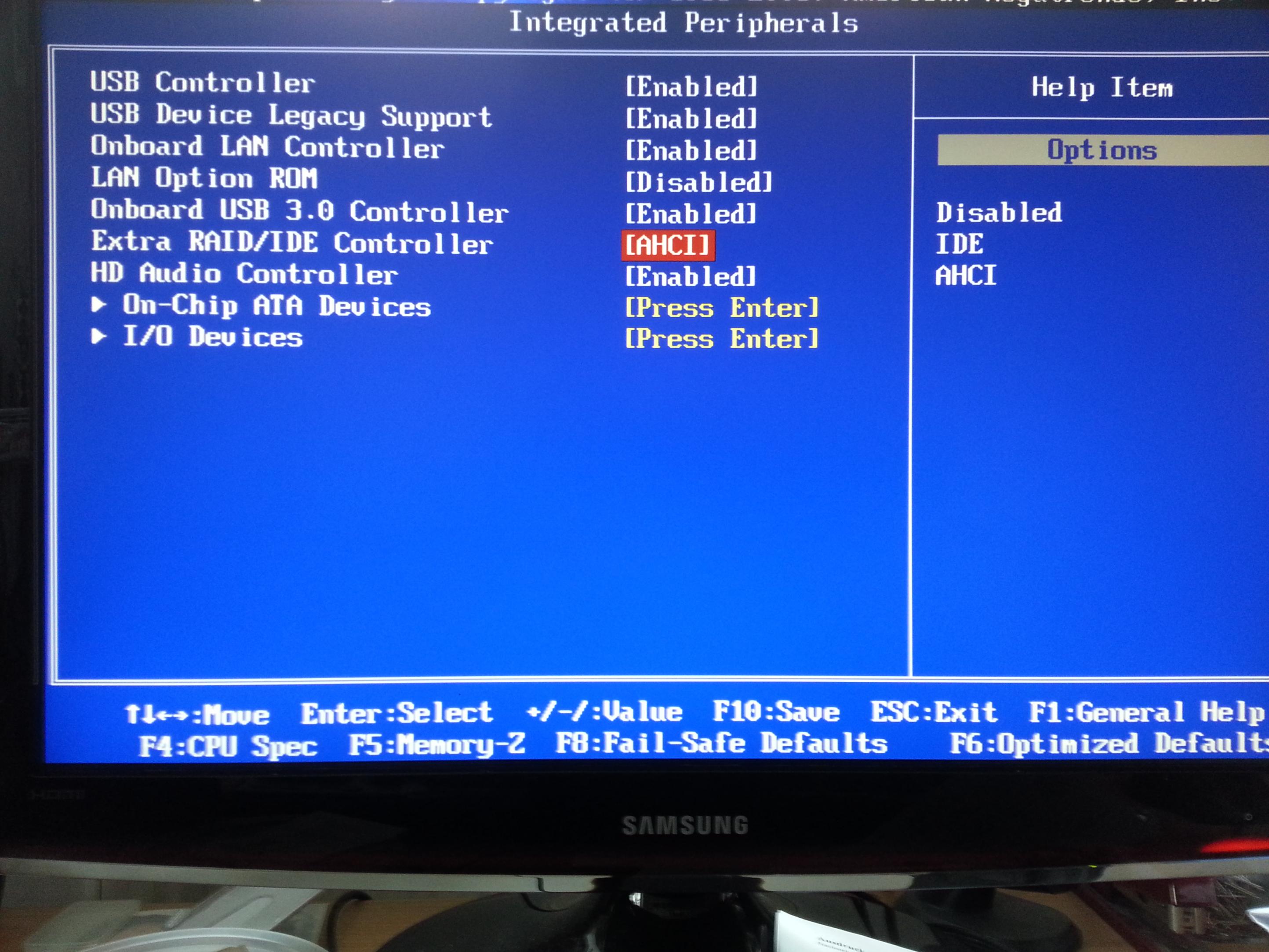

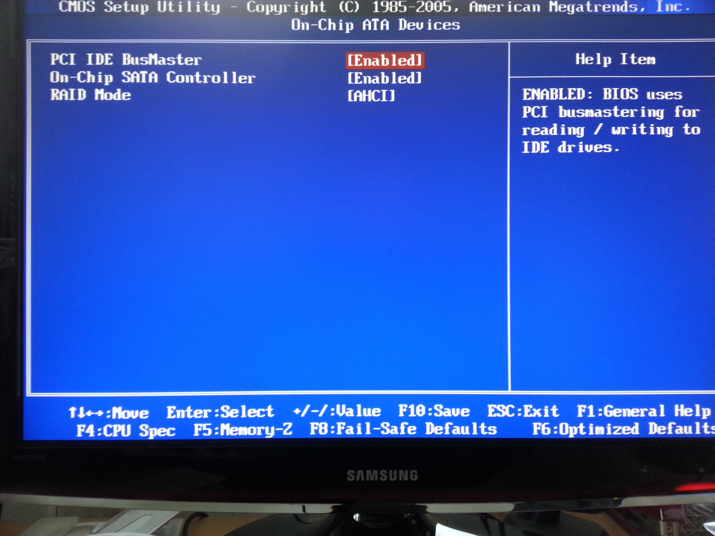

im bios finde ich nichts was quasi den sata 3 mode enablet
das einzige sind volle was ich einstellen kann ist wie der controller arbeiten soll also ide oder ahci und das sowohl beim onboard sata und den zusatzcontroller von asmedia.

Bios sieht soweit ok aus.
