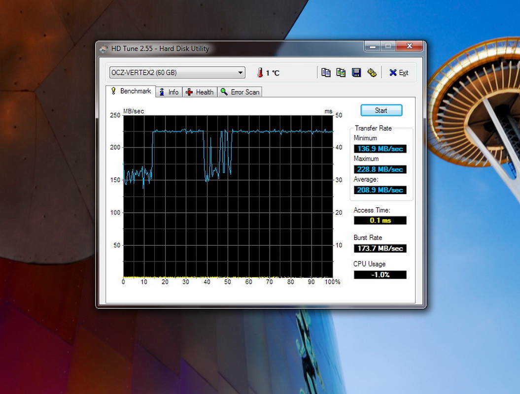

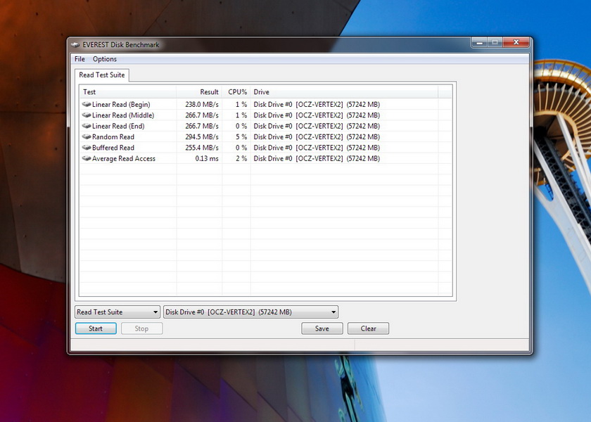

Hab die SSD auch kürzlich eingebaut. Unter dem Everest Disk Benchmark erreicht man eigentlich die besten Werte:
Unter HD Tune siehts dann so aus:
Achso, ich verwende den AMD-AHCI 10.11 Treiber. Der unterstützt TRIM.

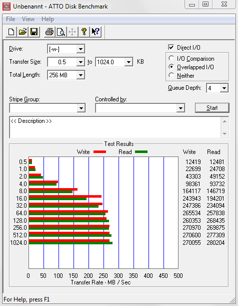

Im Anhang mein Test mit einem Vertex 2 60GB. Ich habe nichts an Windows 7 (x64) gedreht, einfach das SSD drangehängt, formatiert, und gebencht. Danach ist es in mein Winxp-Netbook gewandert, ich wollte nur mal vorher die Leistung mit einem ordentlichen Win7 Rechner durchchecken.

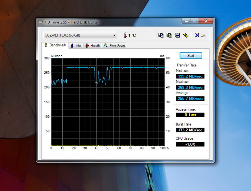

Testet mal HD Tune mit 1MB Einstellung. Da kommen viel höhere Werte :D
