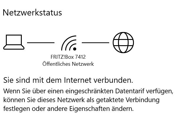

Ich habe mal einen Screenshot angehängt. Dort steht, dass ich mit meiner Fritzbox verbunden bin und auch Zugang zum Internet haben soll, was ich aber nicht habe, wenn die beiden Geräte sich nicht im selben Raum befinden.

Auf dem Bild siehst Du ein "Öffentliches Netz", stelle es mal auf "Privates Netz" um und teste es dann noch mal. Verbindungseigenschaften Ändern sollte unten drunter stehen bei den Einstellungen auf dem Bild, im neuen Fenster auf "privates Netzwerk" setzen.
