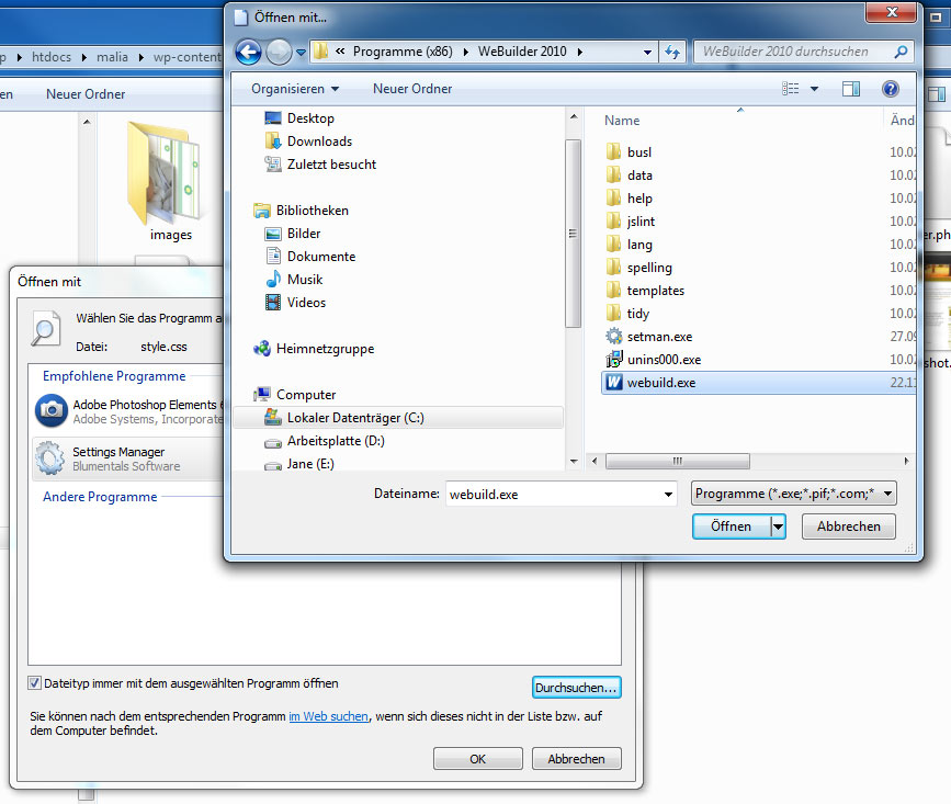

ich habe mir einen Code-Editor installiert (Webuilder 2010) und möchte nun eigentlich, dass Dateien wie css, php etc. mit diesem Programm geöffnet werden. (Ich meine wenn ich die Dateien aus dem Dateimanager heraus öffnen möchte)

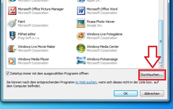

Über "Öffnen mit" wollte ich die Verknüpfung herstellen, aber wenn ich die betreffende exe-Datei angeklickt habe und bestätige, erscheint sie anschließend nicht in der Liste der "Anderen Programme". Bei anderen Programmen funktioniert es, hier leider nicht.
Ich hatte immer mal wieder Probleme mit dem PC, so ist z.B. immer mal wieder eine Systemherstellung notwendig. Die Software war auch vorher schonmal installiert (ich glaube auf einem anderen Laufwerk), wurde dann aber bei einer Systemwiederherstellung entfernt. Kann das etwas damit zu tun haben?
Hat jemand eine Idee, wie ich das zum laufen bekomme oder woran es liegt?

Hast du den Haken gesetzt bei "Dateityp immer mit dem ausgewählten Programm öffnen"?

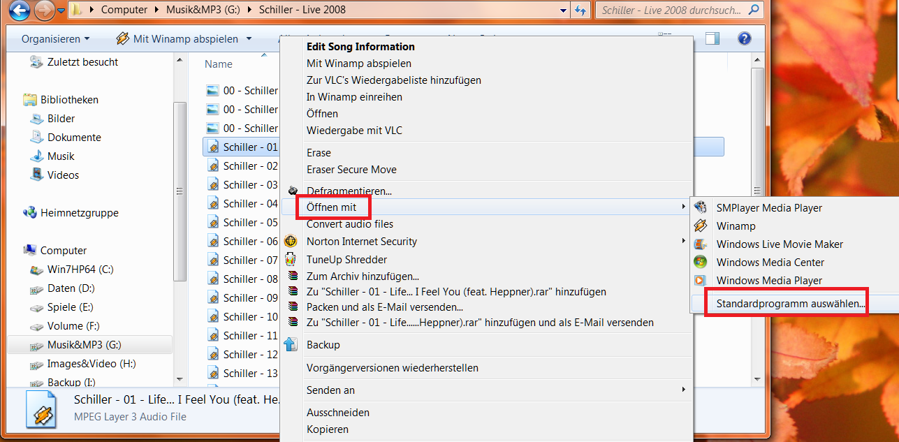

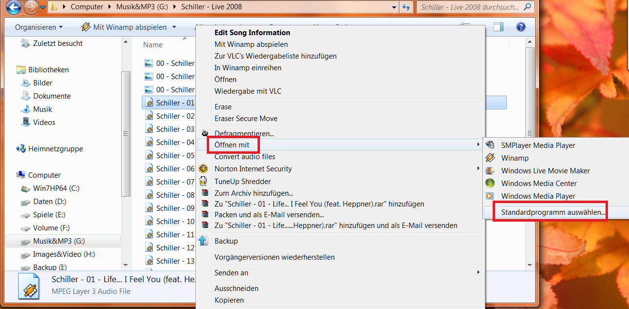

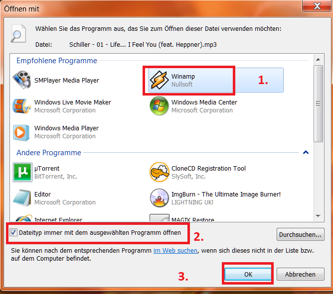

Hallo:
Um z.B. das Standardprogramm zum Abspielen einer MP3 auszuwählen, auf einen MP3 Titel im Explorer rechtsklicken und öffnen mit auswählen, dann Standardprogramm festlegen (siehe Bild 1). Danach genauso vorgehen wie es BILD 2 zeigt.
Das funktioniert mit allen Dateiverknüpfungen, denen man Programme zuordnen will.

das ihr mich nicht falsch versteht. Ich weiß wie das prinzipiell geht, das Problem ist, es funktioniert nicht.
Leider eben nicht.
In der Liste der "Andere Programme" taucht der Webuilder zunächst nicht auf. Kenn ich von anderen Programmen, man sucht sich die passende exe raus. Aber auch wenn ich das tue, taucht der Webuilder nicht in der Liste auf.
Woran zum Teufel kann das liegen?
Gruß Janeka

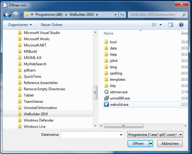

Da liegt noch eine setman.exe im Ordner, die ich mal spasseshalber ausprobiert habe. Dies Programm erscheint dann in der Liste, auch wenns natürlich nix mit der css-Datei anfangen kann.

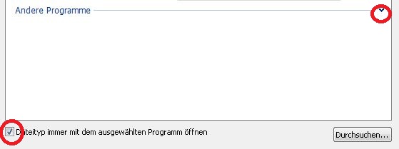

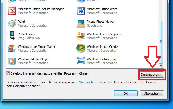

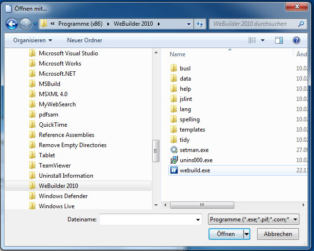

Ich weiß ja nicht was du machst, aber jedes Programm kann auch über den SUCHEN Button gesucht und eingetragen werden. So müßtest du dein Programm manuell in dessen Verzeichnis suchen und die EXE Datei als Programm auswählen.
Ich habe dein Bild noch mal geändert hochgeladen ... (siehe Bild)
Kannst du uns mal sagen, welche EXE deinen Webbuilder startet ? rechtsklick auf Webbuilder und Eigenschaften auswählen.
Dort kann man die Programmexe entnehmen, welche das Programm startet. Und genau mit dieser EXE sollte die Dateiverknüpfung verknüpft werden.
Bearbeitet der Webbuilder überhaupt CSS Dateien ? oder vielleicht andere Programmteile dieses Programmes ? .. die dann mit anderen .exen aufzurufen sind ... Schau auch in den anderen Ordnern nach ...

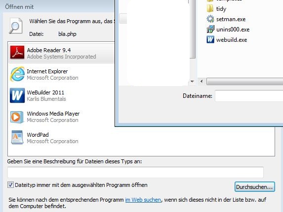

Edit: Ah, sorry. Es ist die Liste gemeint, in der Windows schon Programme vorschlägt. Dort soll ein bestimmtes Programm auftauchen. Windows scheint in diese Vorschlagsliste ohne System zu erstellen. Welche Datei soll mit welchen Programm geöffnet werden? Janeka will mit webuild.exe vom Webuilder 2010 php, css und co. öffnen.

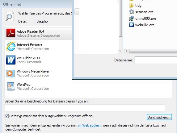

Ich habe den Webuilder mal installiert. Eine bla.php erstellt und über "Öffnen mit" zugeordnet. Jetzt ist der Webuilder auch in der Liste, siehe Screenshot. Ich kann das Problem nicht nachstellen.

Beim Klicken auf Durchsuchen hast du webuild.exe gewählt?

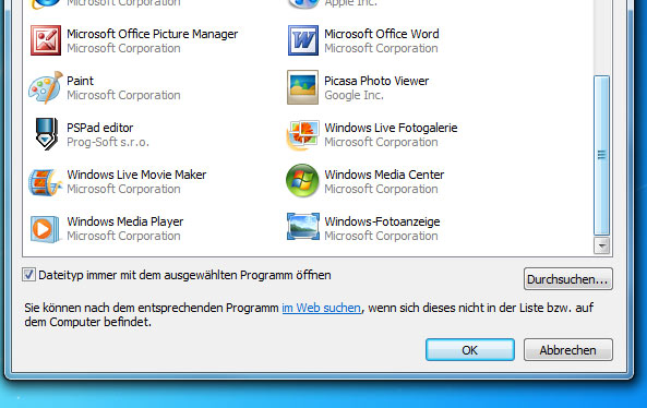

Der Haken ist gesetzt Dateityp immer mit...? Siehe Screenshot.
Du guckst auch nicht nur die empfohlenen Programme an, sondern hast andere Programme ausgeklappt mit dem Klick auf den Knopf? Siehe Screenshot?
