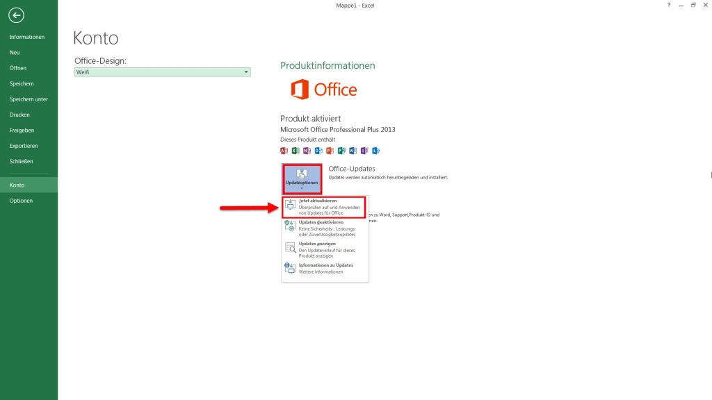

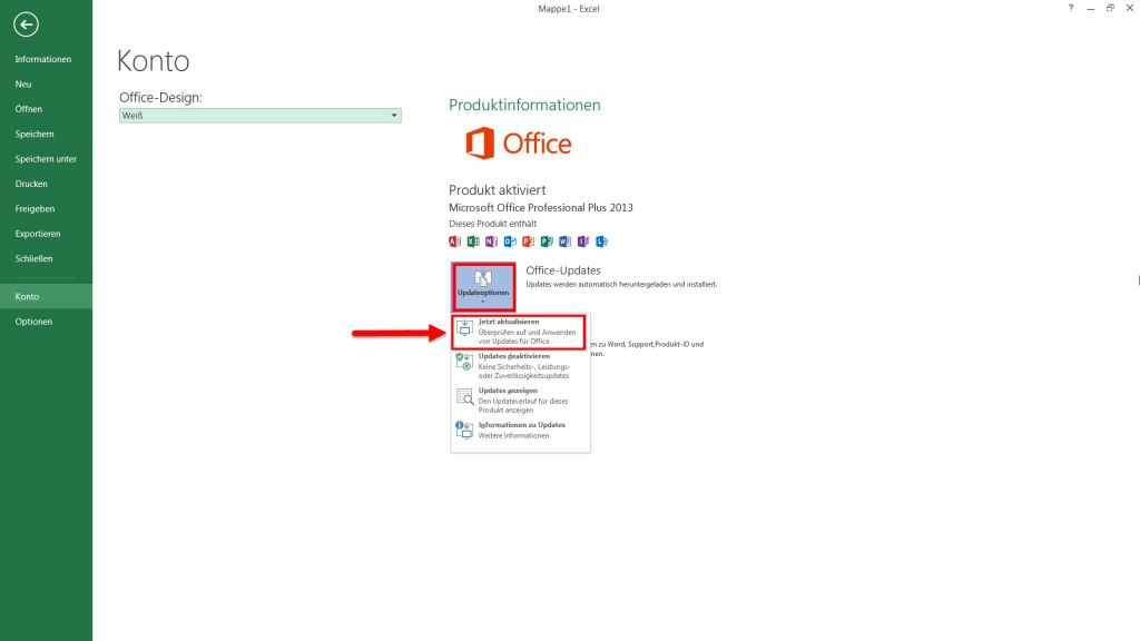

aus irgendeinem Grund lädt mein Windows 10 Update keine Updates für Office 2016 herunter. Wenn ich manuell nach Updates suchen möchte indem ich eine Officeanwendung öffne, dann auf Datei / Konto gehe wie hier beschrieben (Beispielscreenshot von chip.de) dann fehlt dieser Button "Updateoptionen" bei mir komplett an der Stelle.

es gibt ungefähr drölfundachtzig verschiedene Office 2016 Versionen und Lizenzierungsmodelle und die Unterscheiden sich auch in ihren Updateeigenschaften. Und er hat doch gesagt der Screenshot ist nicht von ihm, da handelt es sich nicht um eine 2016er Version sondern um ein Bild der 2013er... Aber Hauptsache erstmal was von sich geben nech?

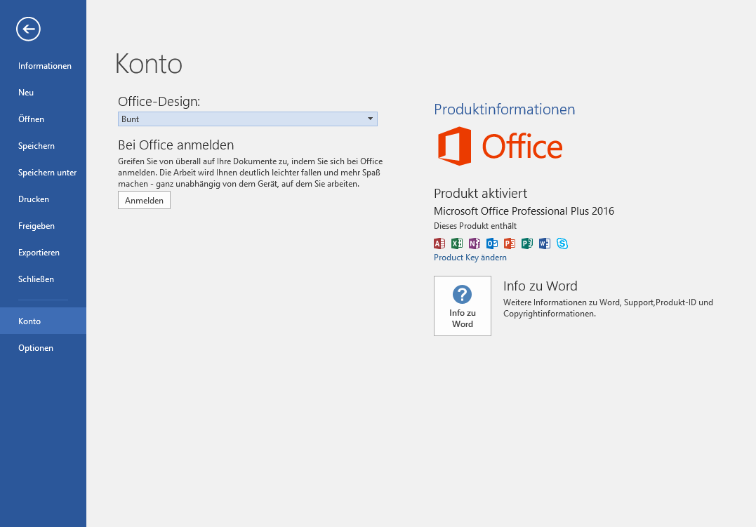

Bei mir sieht das so aus, wie kann ich denn kontrollieren ob er die letzten Updates eingespielt hat? Würde mich sehr wundern wenn dem so wäre, habe bei den Windows Updates nichts in Richtung Office gesehen.

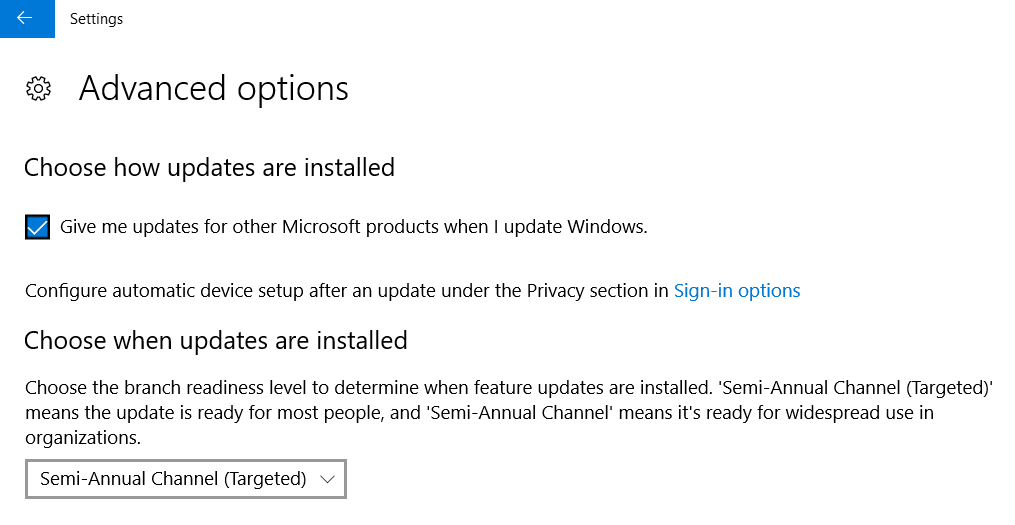

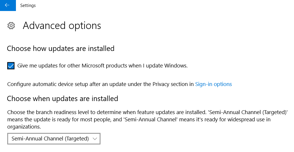

Und diese Version wird über Windows Update mit aktualisiert. Allerdings muss man dort eventuell noch den Haken setzen, dass auch andere Programme von MS mit Updates versorgt werden sollen.
Edit:
Sorry, hab leider nur die Englische Version hier im Einsatz. "Erweiterte Einstellungen" heisst es wahrscheinlich auf Deutsch.
Edit2: Die oben erwähnte private Nutzung gilt übrigens nur so lange, wie man in dem Unternehmen angestellt ist. Scheidet man aus, erlischt therotetisch auch die Lizenz (kann aber niemand nachprüfen).
Und der Spaß ist rein für Geräte zu Hause gedacht, ein Admin der Firma hat damit genau NULL am Hut.

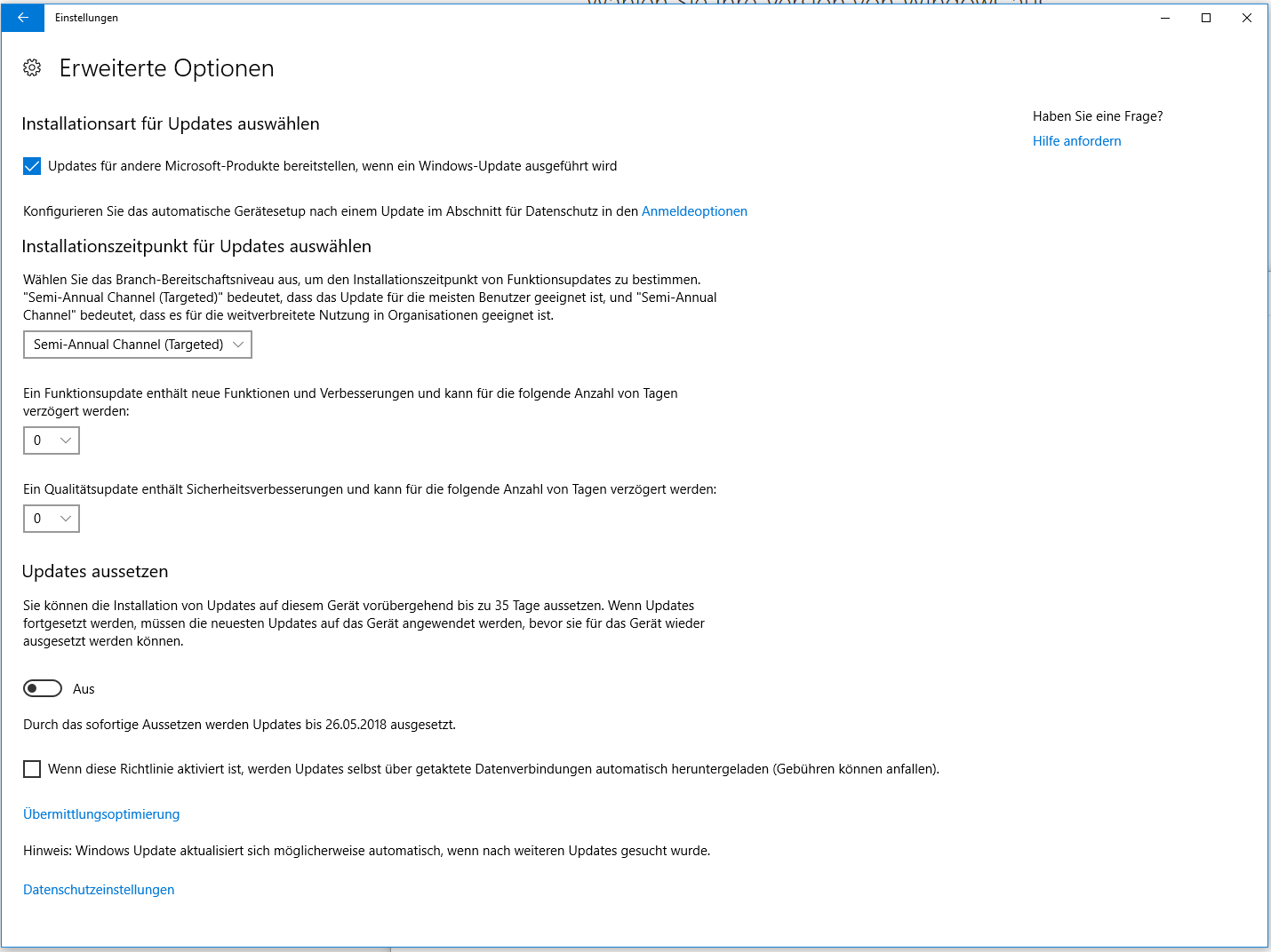

Den Haken habe ich nun gesetzt (siehe Screenshot) aber neue Updates findet er trotzdem nicht:

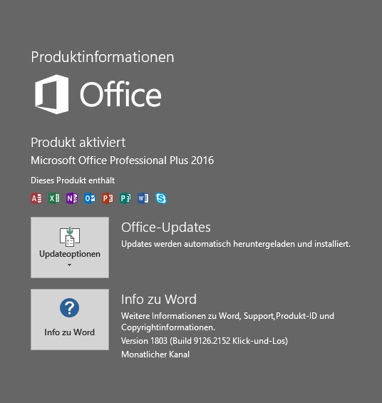

So sieht es im Standard nicht aus bei Pro Plus. Entweder hast Du da eingegriffen oder, es ist eine Unternehmens Enterprise Version, Eure Unternehmensvorgaben haben da gegriffen und die Installation wurde individualisiert.
So sieht es bei einer Standard Pro Plus Installation aus.

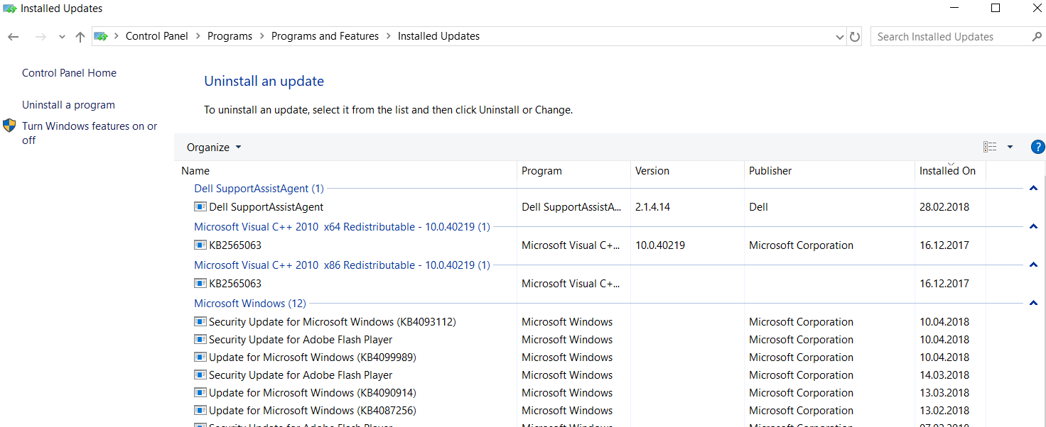

Die Office 2016 Updates kommen nicht via Windows Update. Oder besser, sie sind in der Liste der Updates nicht eingetragen. Bei Dir sehe ich da auch keins.
