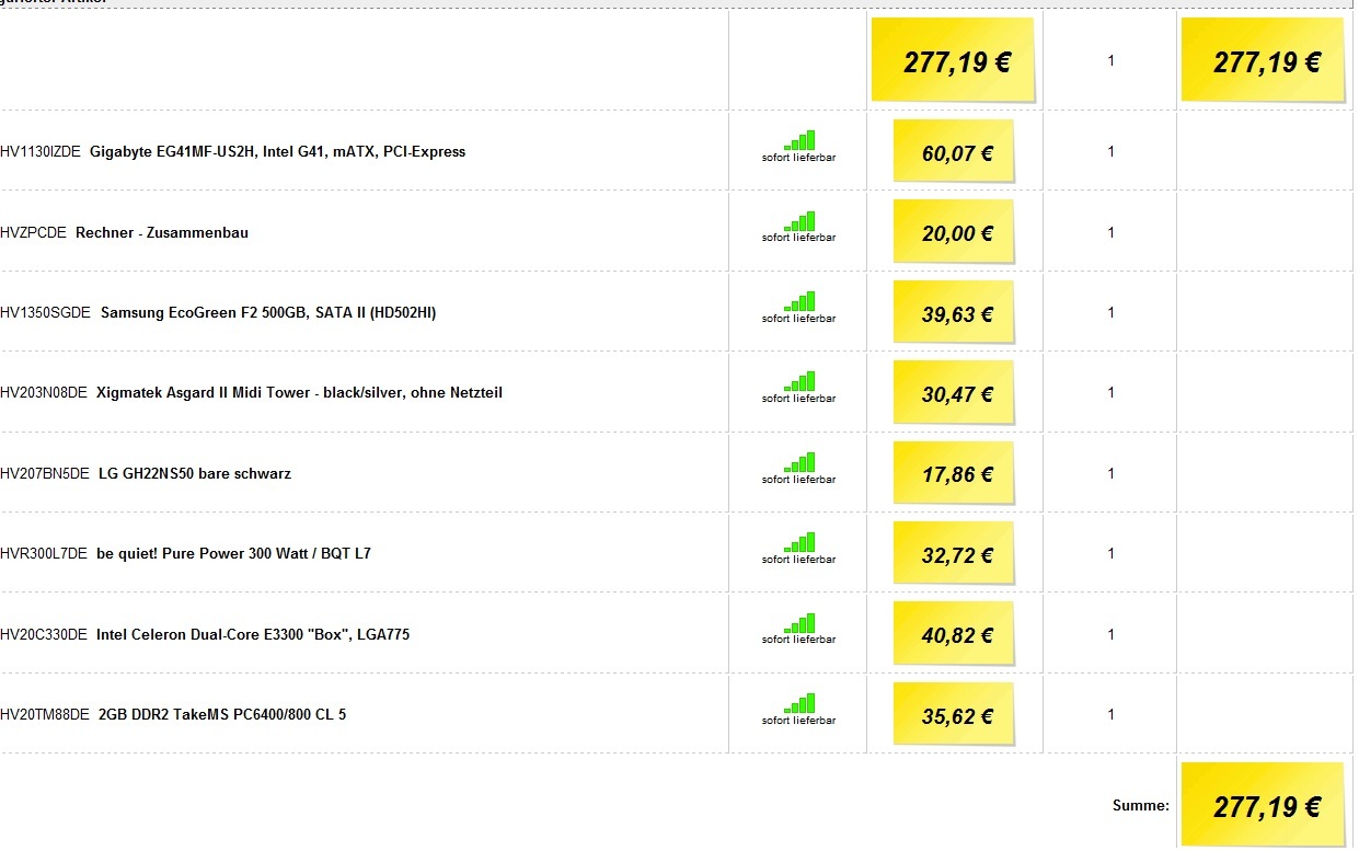

ich wollte jetzt Win 7 (Windows 7 Professional (x86) - DVD (German), die 64 Bit ) installieren, aber das System stürzt immer bei "Windows darein werden expandiert" ab.
ich habe bereits die Daten nochmal runter geladen und nochmal (langsam 4* ) gebrannt, hatte aber keinen Erfolg, selber fehler
Anschließend wollte jetzt Winxp installieren und da stürzt er beim Formatieren ab....
Anschließend habe ich im Bios gekucken aber da stürzt er nach einer gewissen Zeit auch ab.....
Das seltsame an den Abstürzen ist das ich denn Rechner nur neu starten kann wenn ich ihn zwischendurch komplett vom Netz trenne ....
hab den Rechner angehangen vll. ist mir ja auch beim Zusammenstellen ein Fehler unterlaufen....

Wenn der sich schon im Bios aufhängt sieht das sehr stark nach einem Hardwarefehler aus...
Wie als ist der PC denn?

Gibt das Netzteil genug Saft ab?

bezüglich der timings vermute ich, das board setzt diese bei Bios default eh auf 6/5/5/18 und 2 T und das Netzteil sollte mit diesem System klar kommen (soweit es technisch in ordnung ist, wovon man ausgehen könnte, da "fabrikneu"), da die Kombination mit onboard Grafik und Celeron E3300 eh nicht mehr als ~ 100 Watt in der Spitze braucht

falls es noch jemanden interessiert, ich hab denn Rechner zurückgeschickt, er ist jetzt (mach einen Monat:mad: Hardwareversand halt...) wieder zurück,mainboart war kaputt, jetzt hat alles funktioniert.
