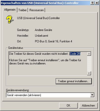

Das Mainboard stellt mich soweit völlig zufrieden aber es stellt sich ein kleines aber nerviges Problem, undzwar beim Datentransfer zwischen dem PC und einer externen USB 2.0 Festplatte inform von inakzeptabel langsamen Datentransfergeschwindigkeiten. In meinem Fall sind das auf der externen Festpallte 8GB die ca 140min zum PC brauchen.
Instaliert is W2K SP4 mit allen dazugehörigen Sicherkeitsupdates. Auf der ASRock-CD findet sich unter dem Driverpunkt "USB 2,0 Driver" der Verweis das Servicepack4 den Treiber enthält.
Nach der Info sind ja alle Vorraussetzungen gegeben aber von USB 2.0 ist nichts zu erkennen. Woran kann das Liegen?

Hast Du USB 2.0 im Bios aktiviert? Neuer VIA Hyperion Treiber installiert? Normalerweise sollte USB 2.0 automatisch funktionieren, ohne zusätzliche Sperenzien.
Ich hab nachgeschaut, USB 2.0 is im BIOS aktiviert, hab da auch nie dran rumgefummelt. Den Hyperion Treiber hab ich erst heute Installiert aber bei mir war kommischerweise nach der Installation keine Information oder etwaige Einstellmüglichkeiten erschienen.

Normalerweise unterstützt Windows XP spätestens seit dem Service Pack 2 nativ USB 2.0, so dass eigentlich keine zusätzlichen Treiber benötigt werden. Liegt evtl. ein IRQ-Konflikt bei Dir vor? Verwendest Du noch eine TV-Karte oder ein WLan-Modul?
Wie bereits gesagt ist Windows 2000 z.Z. installiert. Laut Handbuch wird es unterstützt. Es ist keine TV-Karte angeschlossen und ich verwende auch kein W-LAN. Was meinst du mit dem IRQ-Konflikt genau?
Achso, stimmt! Sorry, hat gerade verpeilt, dass Du ja 2000 mit SP4 benutzt ...
Es könnte eben sein, dass sich unterschiedliche Systemkomponenten dieselben IRQ-Adressen teilen müssen, was u.U. zu entsprechend merkwürdigen Problemen führen kann. Da Dein Rechner aber nicht berstet vor Zusatzkarten, kann man das auch eigentlich ausschließen.
EDIT: Schau mal, was ich gerade eben gefunden habe: http://support.microsoft.com/default.aspx?scid=kb;en-us;Q319973 Ich weiß zwar nicht, ob es Dir konkret hilft, aber evtl. doch ...

• Ein EHCI-fähiger USB-Hostcontroller (EHCI = Enhanced Host Controller Interface) erscheint im Geräte-Manager mit einem Ausrufezeichen in einem gelben Kreis oder mit Statuscode 28.
Das hab ich auf der von dir verlinkten MS-page gefunden
und in meinen Geräte-Manager folgendes: https://www.computerbase.de/forum/attachments/zwischenablage01-jpg.64419/
Daraufhin habe ich im Windows Update nach einem neuem Treiber gesucht und das "?" ist verschwunden und das gerät funktioniert,
Danke für die Fachkompetente Hilfe,
