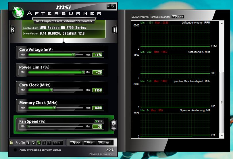

Hallo liebe OCler!
Ich bin auch ein Besitzer einer AMD HD 7770 GHz Edition (XFX HD7770 BlackEdition).
Ich möchte nun meinen VRAM Takt anheben. Aber ich habe das Problem, dass ich beim VRAM nie über 1250 MHz hinauskomme. Wie kann ich dieses Problem lösen?Ich wäre für eine sinnvolle Antwort sehr dankbar!

Vielen Dank für die schnelle Hilfe!Hat super geklappt!
Kein Ding.
Viel spaß beim ocen.
Danke!

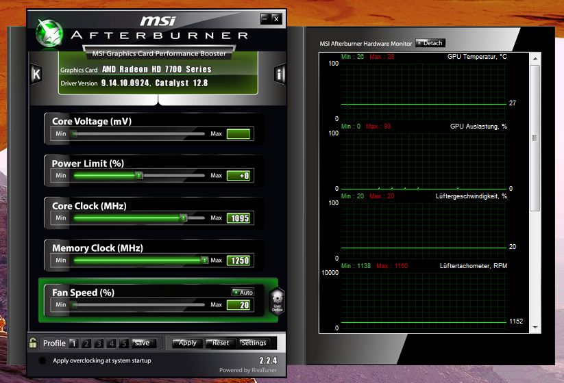

Nur so mal eine Frage: Wie hoch darf Core Voltage betragen?Gibt es irgendeine Faustregel?z.B. max. 10% des Standard Vcores?
Ich kenne mich mit CPU OC aus, aber GPU OC ist für mich Neuland. Speichertakt kann ich beliebig hochtakten?Oder steigt die VRAM Spannung mit dem Anheben des Powerlimits automatisch an?
Je niedriger desto besser, ist aber eh klar.
Ich würde mich langsam an 1,20 - 1,25 rantasten. In Tests wird zwar auch oft 1,3V eingestellt, aber ob das für 24/7 so Gesund ist bezweifle ich.
VRAM Spannung steigt mit der Erhöhung des Taktes nicht und auch nicht mit anheben des PowerLimits.
Das ist mir klar. :D Aber bis die Grafikkarte abraucht, brauche ich wahrscheinlich eine neue! :D
Ich habe mir mal 5% über Stock Vcore als Limit gesetzt: 1,232V.
Das heißt beim VRAM sind grenzenloses hochtakten bis zur Instabilität völlig unbedenklich?
Meine Karte läuft übertaktet 1150 MHz%1400 MHz bei Stock Vcore noch stabil. (Mit Furmark und Games getestet).
Wenn du die Volt nicht anhebst und den Takt nicht ständig am Limit betreibst, sollte wenig passieren.
Ich mache es immer so, testen und dann beim VRAM 50MHZ weniger einstellen. Bis jetzt ist nie irgendwas passiert (auf Holz klopf).
