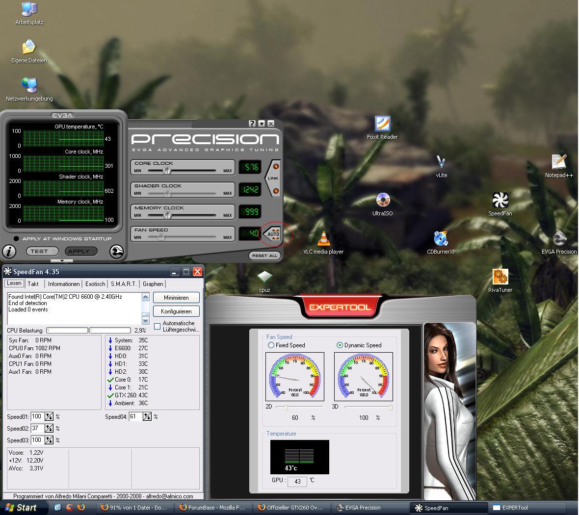

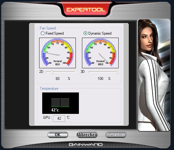

habe das Gefühl, dass das Expertool nicht richtig funktioniert!?
Habe ich es, wie voreingestellt, bei 2D: 60% und 3D: 100%, passiert nichts.Egal, ob ich eine Stunde oder 4 Stunden zocke. Stelle ich aber auf Fixed Speed, hört man den Gragalüfter schon bei 60&% deutlich!?!?!
Kann mir das bitte jemand erklären? So kann ich doch auch nicht gut oc´en oder?
danke
danke

Wenn ich aber im Expertool zwischen Fixed und Dynamic Speed hin und her switche( durch klicken der Radio Buttons)höre ich schon einen deutlichen Unterschied, obwohl beide auf 60 sind!?
Wo kriege ich das EVGA Tool her. Funzt das auch 100%ig mit meiner karte von Gainward?

Ja, danke habe ich gefunden!
Habe es eben erstmal mit Rivatuner probiert, aber da passiert dasselbe wie mit dem Expertool von Gainward. Ich kann 2D und 3D nicht getrennt voneinander einstellen! Ist das denn richtig so?

Mit dem EVGA Tool kannste mehrere Profile anlegen. Nicht explizit für 2D / 3D, aber m.E. ausreichend genug für den normalen Desktop (alles auf min) und für´s Zocken (alles auf max. mit entweder auto-Lüfter oder fix).
Sobald Leistung gefordert wird, taktet der dann hoch und auch wieder runter. Also ganz 100%ig steuerbar ist es nicht, aber wie gesagt m.E. wirklich ausreichend.

Muss ich dann das Expertool deinstallieren?
in-vino-veritas
- Dez. 2007
- 268
Wie gesagt, ich kann das Tool auf Rechtsklick von Desktop öffnen. Im Autostart ist es auch nicht, aber die Karte muss ja irgendwie geregelt werden. Muss ich dann wohl in den Autostart packen. Aber nicht, dass das im hintergrund mitläuft, wenn ich das Tool von EVGA teste. Hast du dafür ein paar %-ige Tipps. für IDLE und 3D?
in-vino-veritas
- Dez. 2007
- 268
Wie kann ich das denn im EVGA Tool einstellen? Ich sehe da nur den AUTO- Regler (rot eingekreist) und das wars!? Mache ich ihn an, gilt die einstellte Lüftergeschwindigkeit für beide. Nehme ich auto raus, kann ich die drehzahl manuell einstellen. Wie funzt das jetzt, dass er automatisch regelt? Denn meine Karte checkt das wohl von selber nicht!?
- Nov. 2006
- 9.011
Wäre ich ein fieser Kerl, würde ich jetzt laut "RTFM" rufen.
Klick zwischen "Test" und "Apply" auf den Pfeil. Da öffnet sich das Menü für die Presets, die du festlegen kannst.
Ich habe drei Stück.
2x min Settings - 1x mit auto Lüfter 1x mit fix Lüfter
1x OC settings (700MHz) mit Lüfter auf auto.
Wie du das einstellst erklärt - wie sollte es anders sein - das Fragezeichen oben!
in-vino-veritas
- Dez. 2007
- 268
Danke, danke....Sei ruhig ein fieser Kerl. Anscheinend steht heute bei mir einer auf der Leitung, die Profile habe ich auch schon gefunden, aber was soll ich mit denen anfangen. Du meinst also, ich soll z.B. Furmark oder ein Spiel durchlaufen lassen und dann immer wieder zwischen den beiden Tasks hin- und herswitchen und bei steigender Temp. die Lüfterdrehzahl einstellen und die in einem Profil speichern. Und das Tool checkt dann automatisch bei der jeweiligen Temp., ah Profil zwei sagt: ab 60 Grad Lüftersteuerung auf 65% uns so weiter. Habe ich das jetzt richtig verstanden?
