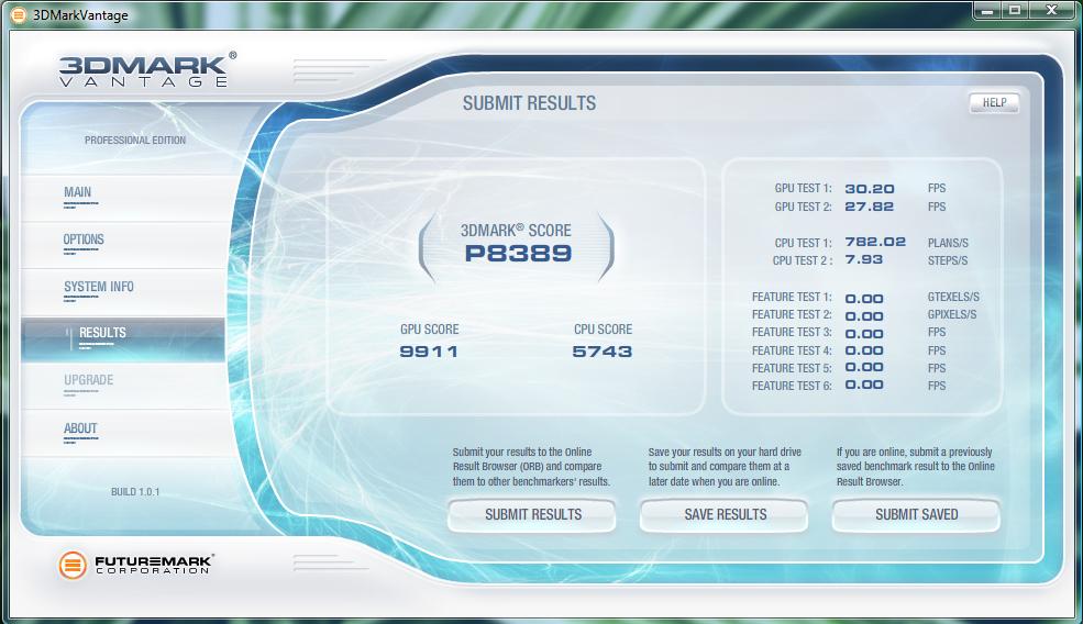

Anbei mein Vantage score, ebenfalls ohne PhysX. Müsste doch von der Leistung her passen, oder nicht?

Na dein Ergebniss dürfte voll im Rahmen sein. Wie du siehst, ist die Gesamtpunktzahl niedriger als dein GPU Score und das liegt nun mal an der CPU. Ich habe das CB schon x mal vorgeschlagen, dass sie bitte die Teilpunkte mit angeben, damit der Vergleich besser ist, aber nein - es wird nicht auf mich gehört. Klar ist die CPU eine Untergeordnetere Rolle als noch im 3DMark06, keine Frage, aber zur besseren Vergleichbarkeit wäre es auch sinnvoll die Teilpunkte mit anzugeben. Ich muss mal gucken, ob ich noch den Test finde, wo mit einer ähnlichen CPU wie deiner getestet wurde, dann kannst du das eher einordnen.
Aber das dürfte alles im grünen Bereich sein
