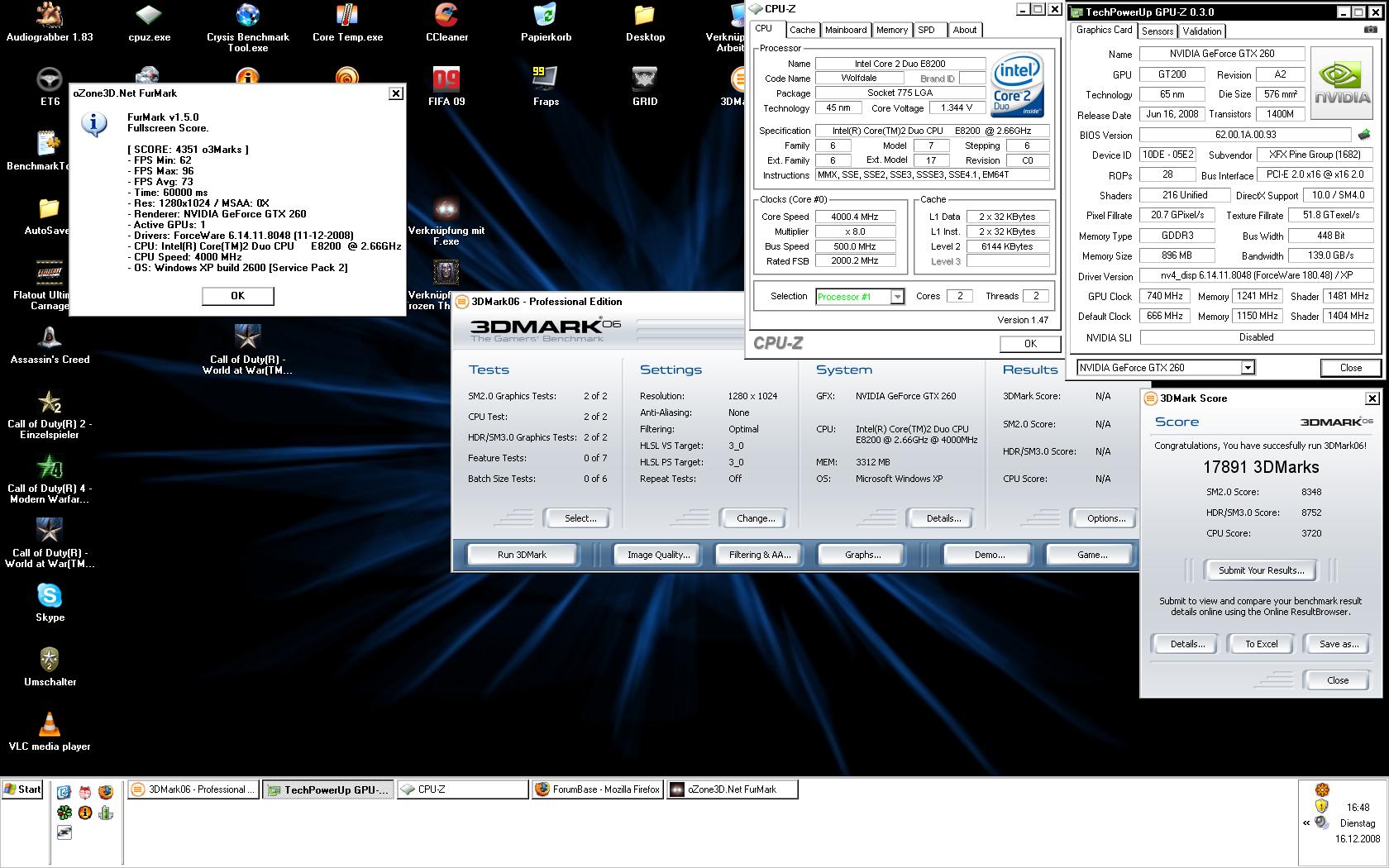

Was haltet ihr von den Ergebnissen? Bisher leider nur mit Schwanzmark 06 und dem FurMark benchen können, aber Crysis und Far Cry 2 werden folgen. Im Moment bin ich noch nicht ganz so glücklich, weil mein Shadertakt nich höher will, und deshlab mein Coretakt auch bei 740 MHz schon höngen bleibt, hat einer von euch da eine Idee? Vllt Spannung im bios anheben? hat einer dafür vllt eine gute Anleitung für Nvidia graka parat?
LG Stadtlohner
P.S taktraten stehen da ja ;)
