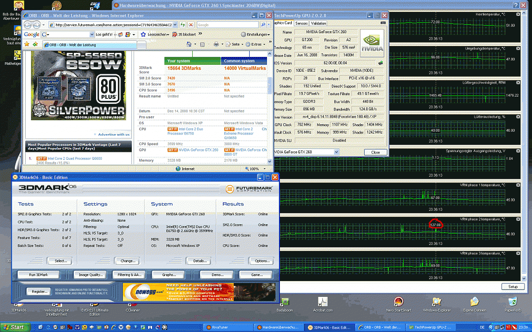

Hab auch grad das gehabt mit 127°C auf den Spannungswandlern,handelt es sich hier tatsächlich um einen Auslesefehler?(Vollast 2Stunden FarCry2)
Hab schon gedacht das ist aber derb 127°C kam immer für eine Sekunde im Monitoring/Rivatuner ansonsten unter 70°C.
Kommt das auch bei höherer Lüfterdrehzahl vor?
Würd mich mal interessieren.
MfG seithknight
Also bei mir waren 127°c immer nur für max 2 sec und das unter CoD5, also auch einem Spiel, so wie bei dir bei far Cry 2. Ich denke, es handelt sich um einen Bug, den ein Spiel oder ein Programm auslöst. ich würde mir erst sorgen machen, wenn 127°C länger als 20-30 sec sind. So schjnell kann ja eine temp auch nicht steigen oder fallen.
LG Stadtlohner
Jo das ist wahr, Temp geht schnell hoch und wieder runter,habs grad nochmal im 3DMark durchlaufen lassen.Kann man hier schön sehen:
MfG seithKnight
