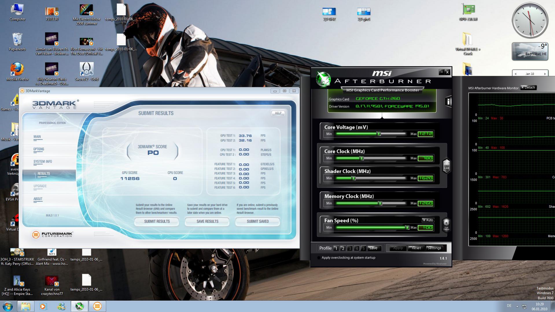

Ich habe heute ein wenig an der Takt schraube gedreht und das kam raus ist war leider nicht Game stabil aber trotzdem ganz gut
784/1620/1260 es sit ein AC Extreme drauf mit Originalen VRM Kühler da werden die gerade mal 60 Grad warm :D

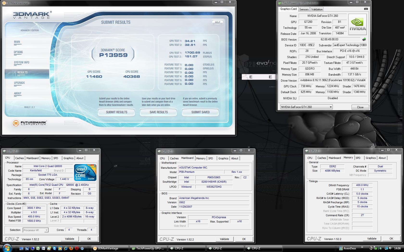

Hm, bei meinen 738/1476/1224MHz habe ich eine GPU-Score von 11480 Punkten. Klick mich
Was hast du für eine CPU?
Hat deine Karte 216SP?
Nein meine hat noch 192 SP
System :
Q6600 @3.3 Ghz
ASUS P5Q Deluxe
8 GB Corsair Dominator 1066 mit 1.8 Volt
Zotac GTX 260 729/1512/1150
das ist mein System
Ah ok, da liegt also der Unterschied. Ich weiß bescheid. Danke. :)
