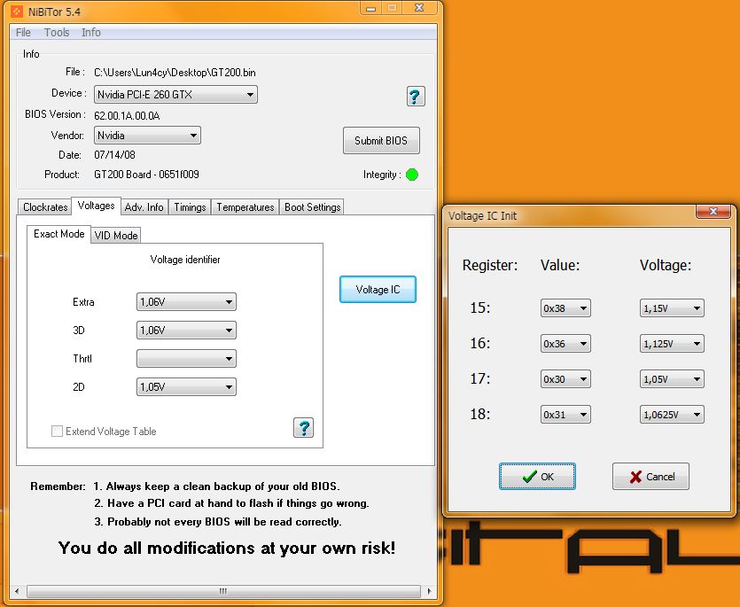

Außerdem wollt ich gerade mein Bios flashen und da ist fiel mir was sehr komisches bei den Spannungen auf.
Laut dem hier wäre die 3D (Extra) Spannung der Wert bei "15"
So, guckt man sich mal meinen Screen an, habe ich da sogar 1.15v stehen.
Aber egal mit was ich benche etc., GPU-Z & Co zeigen mir IMMER nur 1.0625v an, was ja eigentlich meine 2D Spannung wäre.
Wie gehtn das?! ...was liegt nun bei der Karte an?
Laut Bios 1.15v, laut allen Tools 1.0625v?!
Mit MSI Afterburner kann ich übrigens meine Spannung nicht ändern...der übernimmt es einfach nicht.
Das eVGA Voltage Tool kriegts hingegen hin, die Spannung zu ändern - nur stürzt die Karte dann bei ner 3D-Anwendung einfach ab (egal wie ich die Spannung änder).

So, nach 4 mal Bios flashen und testen, hab ich nun rausgefunden, welcher Reiter welche Spannung bestimmt.
Ist bei mir kurioserweise anders als normal - nämlich bunt gemischt.
...was sicher auch der Grund ist, weswegen eine Spannungserhöhung per Software zum Absturz führt.
15: garnix (habs auf 1.1v gestellt)
16: Extra (nun 1.0625v)
17: 2D (nun 0.75v)
18: 3D (nun 1v)
Nun hab ichs aber und werd jetzt mal schauen, ob nun immernoch alles stabil ist.
Lustig ist jedoch, dass selbst mit diesen vertauschten Werten da, bei meinem alten Bios 1.125v bei Extra eingestellt sind, die aber NIE anlagen, selbst wenn die Graka im Extramodus war (was sie ja immer ist, sobald ein Spiel, oder Benchmark läuft)
Jetzt mit dem neuen Bios, liegt jedoch die Extra-Spannung an.
komisch komisch

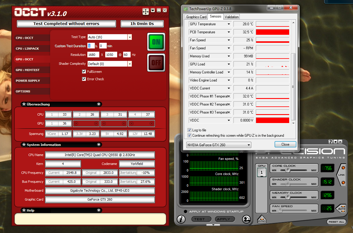

756/1512/1296 @ 1,12V durchgelaufen in OCCT. 1323 Speicher gehen in OCCT nicht. Vielleicht klappts auch bei 1,11V, hab ich nicht probiert. Wieviel bei 1,2V geht weiß ich nicht, werd ich auch net probieren :)
@whiti
auch schön. bei welcher spannung?

Bei 1.12v,vielleicht teste ich mal bei Langeweile 1.05v aber immoment kein Bock,hab seit heute ne G15 echt feines Teil.
