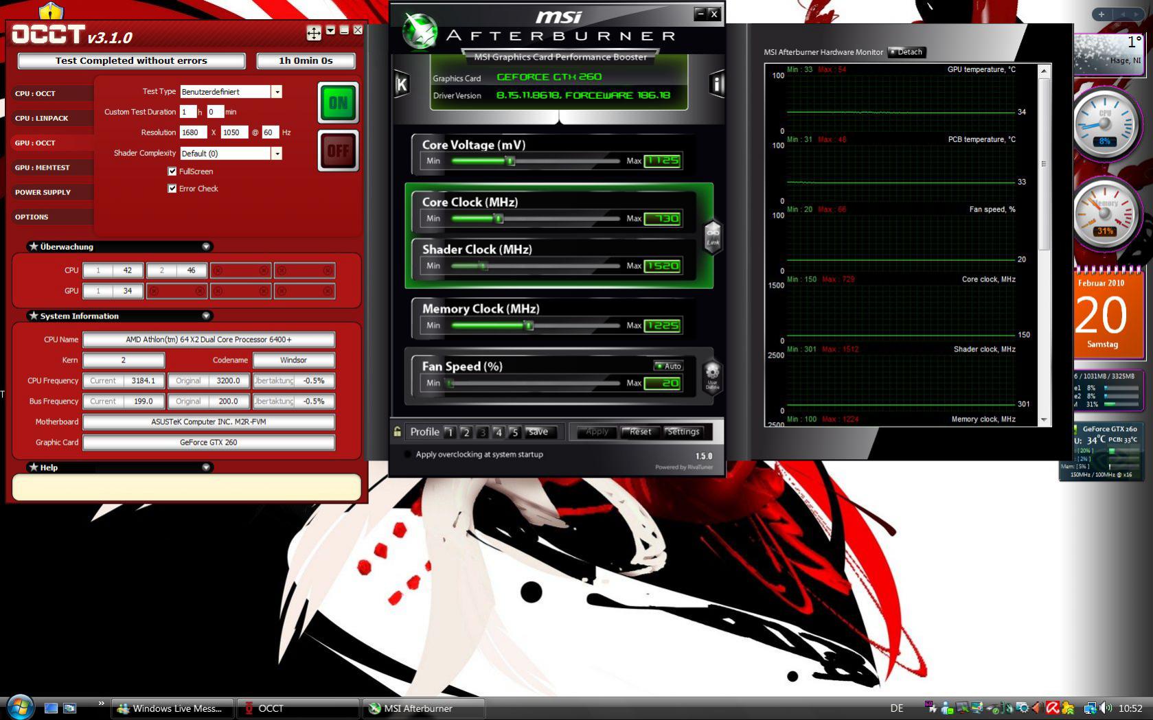

joah, also habs jetz mal mit OCCT versucht und rausgekommen ist dabei 713/1476/1053. musste also mitm speicher doch nochmal ein klein wenig runtergehen, aber dafür hab ich beim coretakt noch 11 MHz rausgekitzelt
sobald ich bei core, shader oder ram die nächstmögliche taktrate einstelle, kommt treiberreset bzw. bildfehler. bin so aber trotzdem recht zufrieden. die battlefield bad company 2 beta läuft flüssig, das langt mir

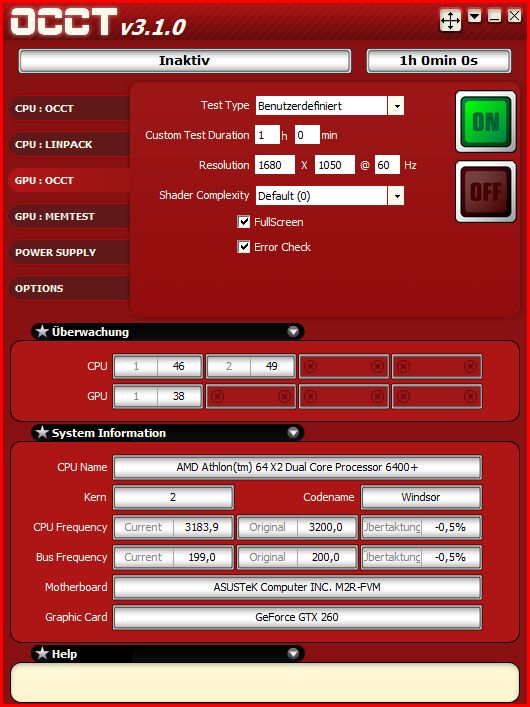

Wie lange muss man den GPU: occt test machen damit es ca stabil ist?

wie lange testet ihr den OCCt gpu test wenn ihr sagt es ist stabil????
ich würde sagen mann muss mindestens 1 stunde occt gpu test laufen lassen bei diesen einstellungen

ja zur zeit benche ich ihn auf 756/1512/1296 mit einem accelero GTX280 xtreme
Da der, wie du wahrscheinlich weißt, ziemlich leise ist, lass ich ihn ständig auf 100% ^^ Die 783 ging in vielen Spielen stabil. Hab ich aber vor einiger Zeit runtergestellt weil es doch des öfteren Bluescreens gab bzw directx fehler.
