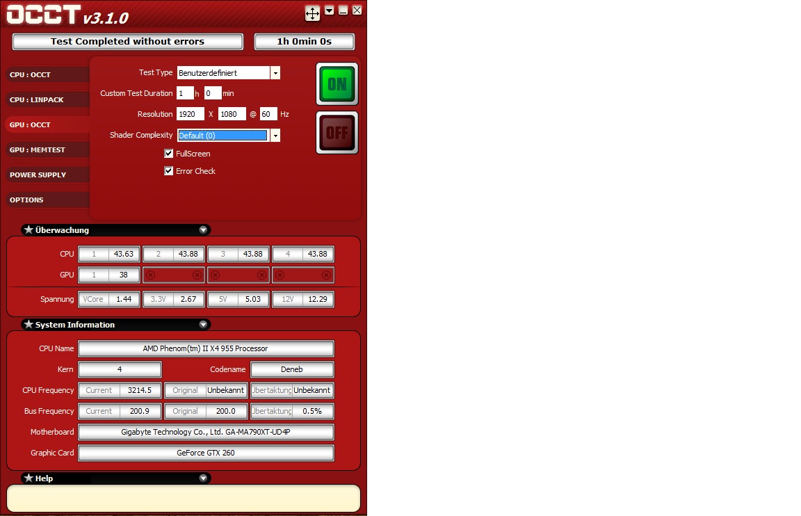

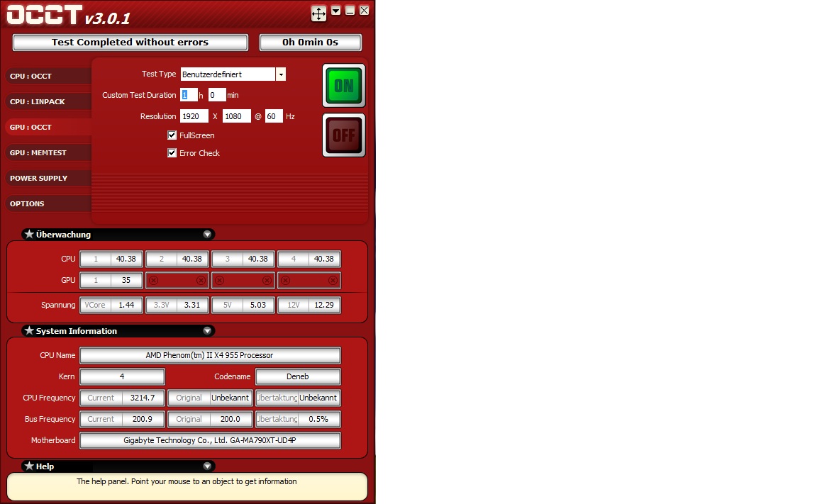

wie bei mir im screen
und lasse bitte mal gpuz logfile beim occttest mitlaufen und poste es hier
Whitecker007
- Okt. 2007
- 2.698
Oder gestalte den Screen so,das du den HW Monitor vom Rivatunter mitlaufen lässt,so das man Temps,wie Taktraten sieht,das wäre mir am liebsten.
