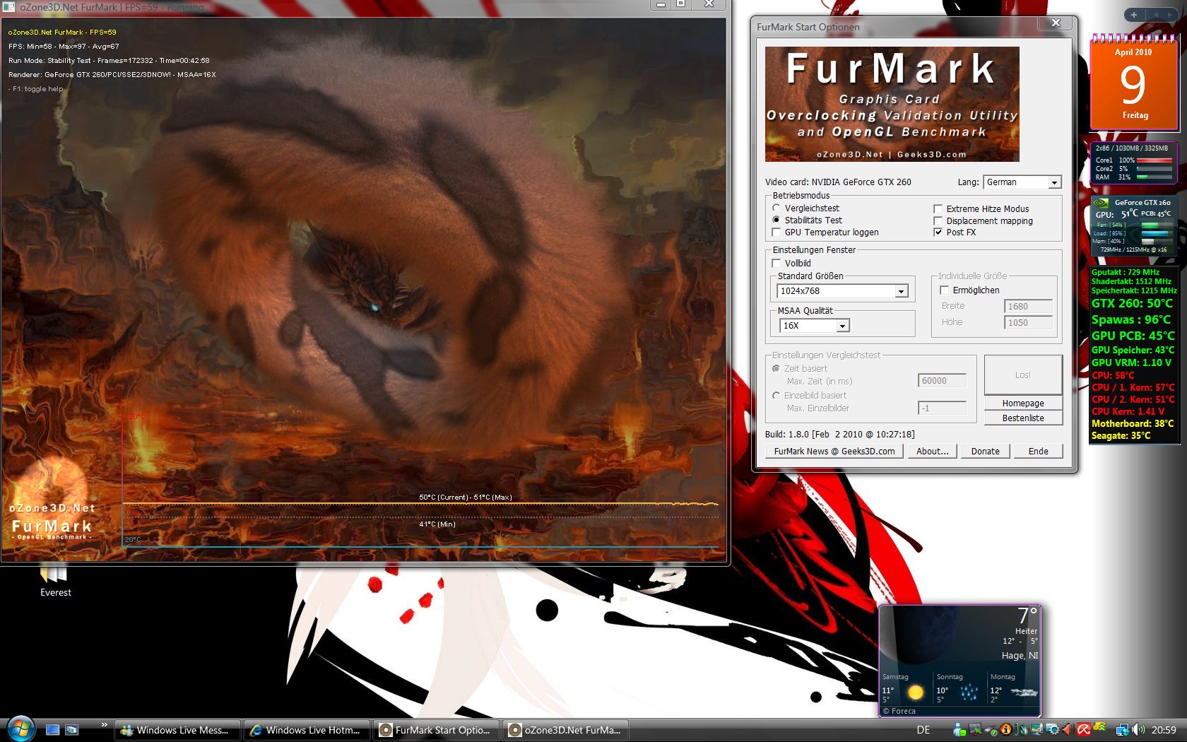

also habe mal gerade mal 40min furmark laufen lassen. spawas max 96 grad, speicher max 43 grad, pcb max 45 grad. also deine speicher mit 100 grad ist schon sehr hoch muss ich sagen mr bo
ob nun 96°C oder 100°C, das macht den Kohl nun auch nicht mehr Fett....mal so als Sprichwort

Was mich aber wundert ist dein " Benchamrk Ergebnis ". Meine Karte taktet bei 702/1404/1150. Vergleich mal die Frames mit deinen. Im Bild unten sind im Hintergrund deine Fenster zu sehen mit dem Ergebnis.
Was für eine CPU hast du am laufen ?
hast du eine 216 shader? ich habe eine 192 shader
cpu ist egal ist ein reines grakabench
ich dachte du meinst speichertemp ..... dann ist alles io
ich hab auch die 192er als 65nm. Ist eine XFX 260GTX XXX
Du liegst fast 20FPS hinter mir, obwohl du deine Karte wie du schreibst mit 729/1520/1215 fährst.....
