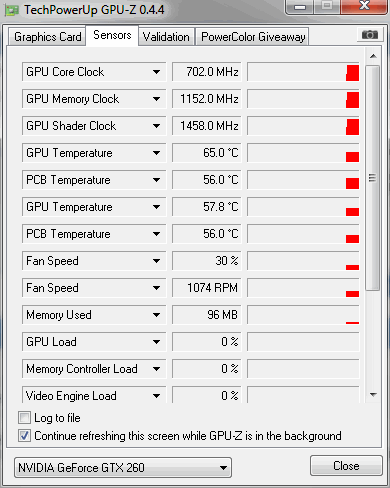

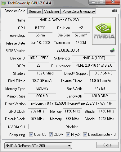

Nur dass einem der Speichertakt oberhalb von 1150 MHz gar nix mehr bringt außer in der Bandbreitenanzeige von GPU-Z :)
Bei mir gibts übrigens keinen Zusammenhand zwischen GPU-Spannung und Maximalem Speichertakt. Geht immer gleich hoch ...

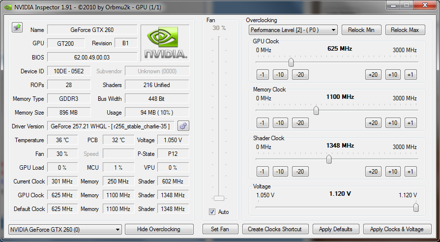

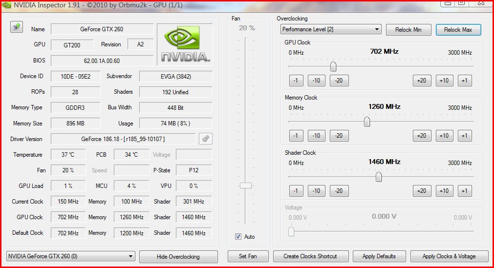

könnt ihr mit dem nvidia inspector die voltage einstellen?
ich nitt siehe hier....
Also wahrscheinlich ist das eine Sache des Treibers, bei mir ist die Funktion nicht ausgegraut (257.21)

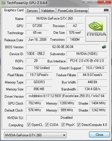

so endlich heute dazu gekommen die 24/7 Taktis zu flashen...... Speicher 1269 geht auch noch stable aber wollte nicht gleich so übertreiben :lol:
Mal eine andere Frage:
Warum unterscheiden sich die eingestellten Werte von den real Anliegenden ? Können die Taktgeber das nicht 1:1 umsetzen ? Z.B. bei mir mit dem 1200er Speicher (mhz), der effektiv in 1188 resultiert. Heißt das, dass ich, wenn ich flashen wollte, auch 1188 angeben muss ? Oder nehme ich da auch die glatten 1200 ? Shader und Core stimmen jeweils überein.
du kannst auch 1200 flashen und gpuz zeigt auch 1200 aber die realen taktis wären 1188 die du ja zb mit msiafterburner auslesen kannst !
