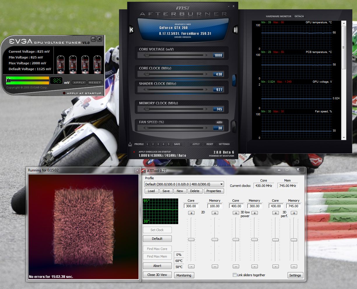

So,
habe noch meine 2D Taktis ausgelotet. Niedriger bin ich mit Takt und Spannung mit den Tools nicht gekommen, aber ich denke das reicht auch für 2D. Wäre also nett, wenn du mir meine 2D sowie 3D Taktraten inkl. der Spannungen, sowie vllt. eine kleine Abänderung der Lüftersteuerung (wenns denn was gibt, was sich lohnt) in mein Bios editireen könntest :) Kann ich denn nvflash ohne weiteres unter Windows benutzen (Fragen siehe oben) ?
Grüße

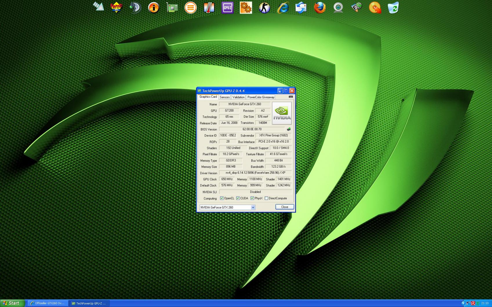

eben auch bei meiner getestet Meine läuft mit 650/1100/1400 mehr habe ich mich nicht gewagt. wegen luft kühlung.

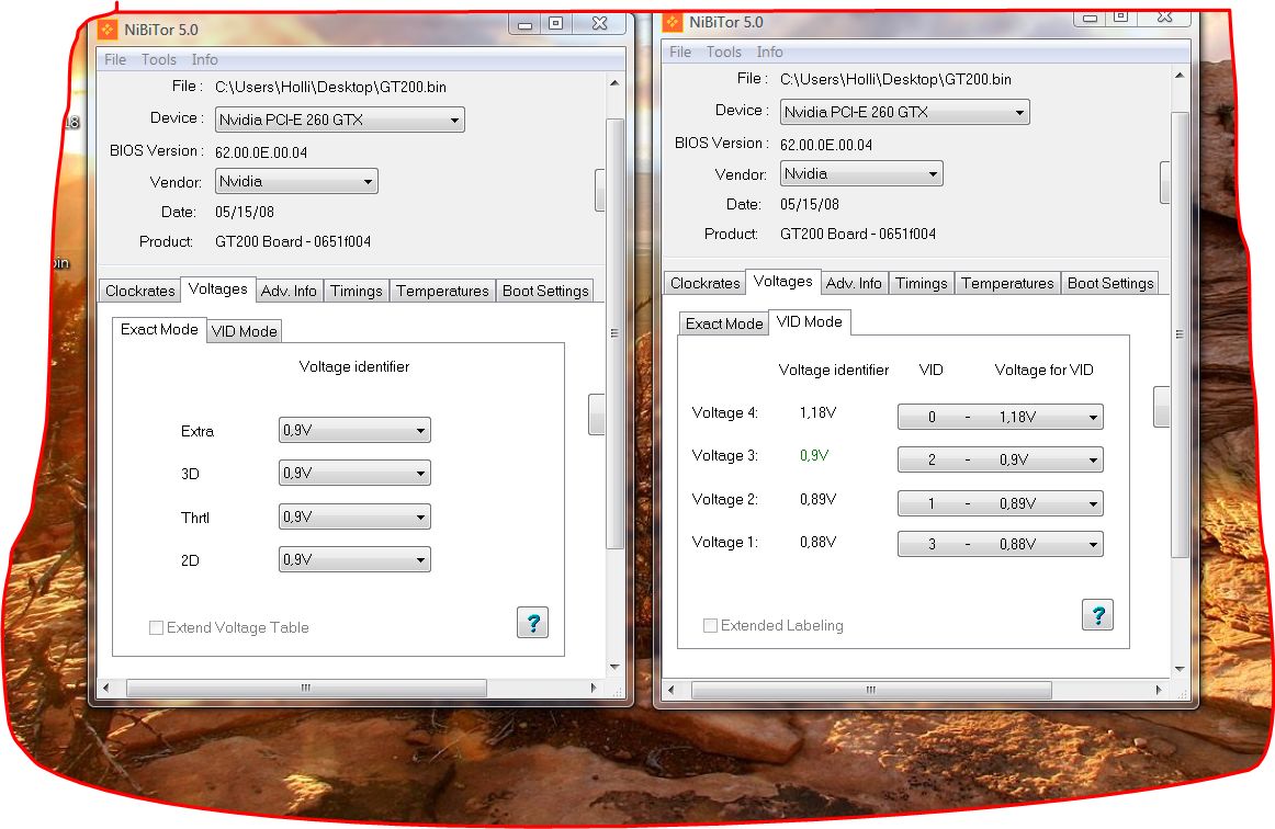

@Usas
bei dir im bios liegt nur 0,9v im Extra und 3 dmodus an. und dein Voltage IC ist ganz durcheinader:rolleyes: hast du mal an dein bios rumgefummelt?
was zeigt denn gpuz und afterburner im spiel modus an oder furmark?
Nein,
ich denke der Vorbesitzer wird die geflasht haben. Die lief szock aber auhc bei 0,9, das weiß ich. Kannst du die Werte wieder anpassen ?
Die Volatge regle ich ja über den Afterburner. Stock, also ohne Afterburner wären es 0,9V. Die sind noch vom Vorbsesitzer geflasht.
also macht deine karte in spielen nur 0,9v und mit 702,1404,1200 alles stable mit? ich denke du hast sie auf 1,07v mit msiafti gestellt oder?
kriege das aber wohl wieder hin;)
