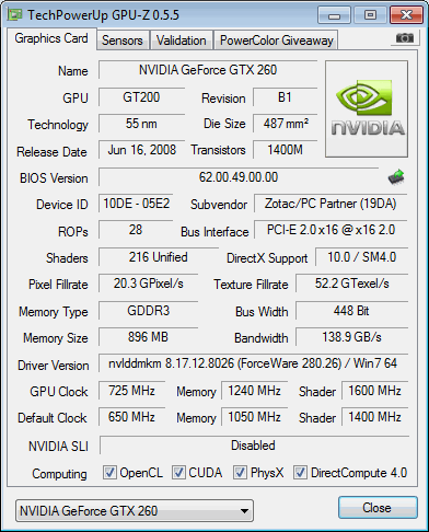

ich hab meine gtx 260 von zotac mit wassergekült und komme auf 725/1600/1240
