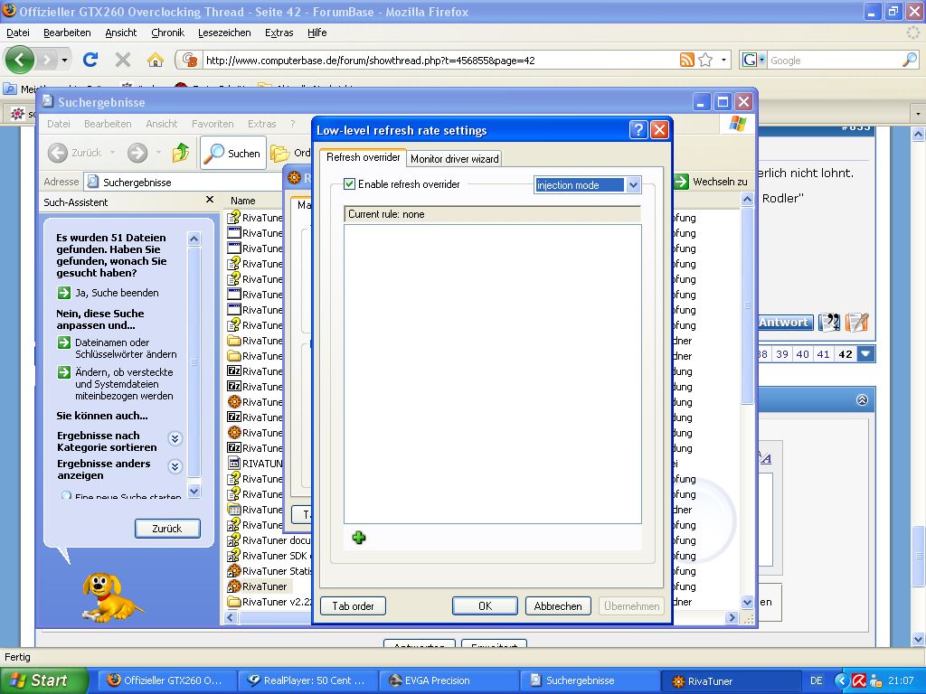

beim riva tuner kann ich nicht die temps lesen.
