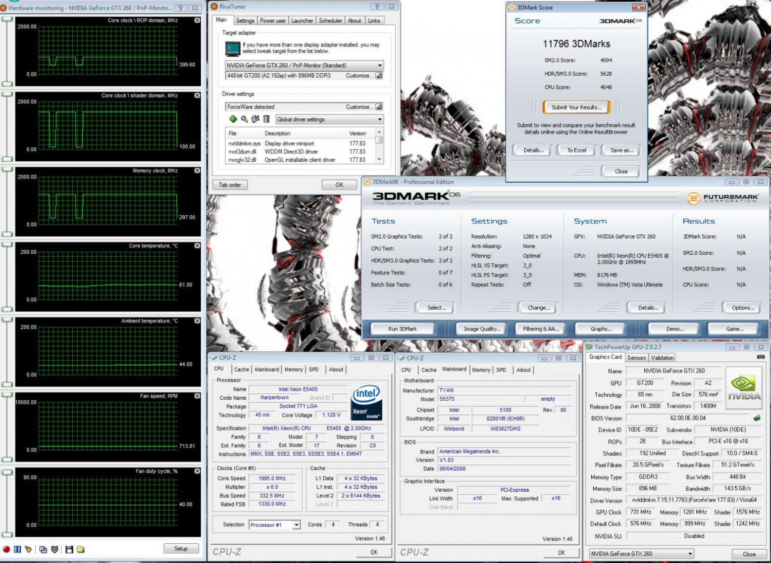

ich habe mir die GTX260 von Gainward geholt und sie läuft stabil auf 731-1576-1281
und das nur bei max. Temp. 63°C, natürlich mit der standart Kühlung auf Auto.
Allerdings bekomme ich beim 3D Mark06 nur 11780 Punkte hin.
Siehe Bild..(Anhang)
Diese Werte habe ich auch mit meiner 8800GT 512MB von Asus, dass kann doch nicht sein oder?
OK, ich habe ein Xeon System und verwende Vista Ultimate 64, doch das es sich garnicht von den Punkten her ändert?!

Ist bei mir ähnlich. Als ich die Taktraten mal angehoben habe ist meine 3D Mark Punktzahl sogar leicht gefallen. Einfach nichts drauf geben. 3D Mark ist es echt nicht wert, vor allem dafür auf ein anderes OS umzusteigen. Wenn deine Spiele laufen ist doch alles top. Meine tun es. :)

nein, schwanzmark 06 ist stark cpu lastig und daher bringen deine 2ghz nicht viel.
mit einem wesentlich erhöhten takt zb auf 3ghz würde das ergebnis schon anders aussehen.
hab selber die erfahrung mit meinem e6400 im standardtakt(2,13GHZ) gemacht:
übertaktung der cpu schlägt sich maßgeblich auf die punkte im 3dmark aus! von daher kann das was cYaInH3ll schreibt nicht unterstreichen.

doch ich glaube was cYaInH3ll mit dem anheben der Taktraten meint, ist nicht die CPU sondern die Taktraten der GTX260. Als ich sie eingebaut habe hatte ich mehrfach eine Punktzahl von 12500 und nun mit OC immer um die 11500, schon komisch.
Leider kann ich die Taktung vom Tyan nicht ändern, ist halt nen Xeon Board, ich könnte zwar ein anderes Tyan nehmen, mit dem ich OCen kann, doch das Board kostet roundabout 350€.
Aber ich denke es macht dann doch mehr Sinn die 8800GT im Serverboard zu lassen und ein P5Q und ein Intel 6600 auf 3,5 zu übertackten. Solange ich mit dem Server render kann ich eh net zocken. Das P5Q und der CPU kosten auch net soviel... :freak:

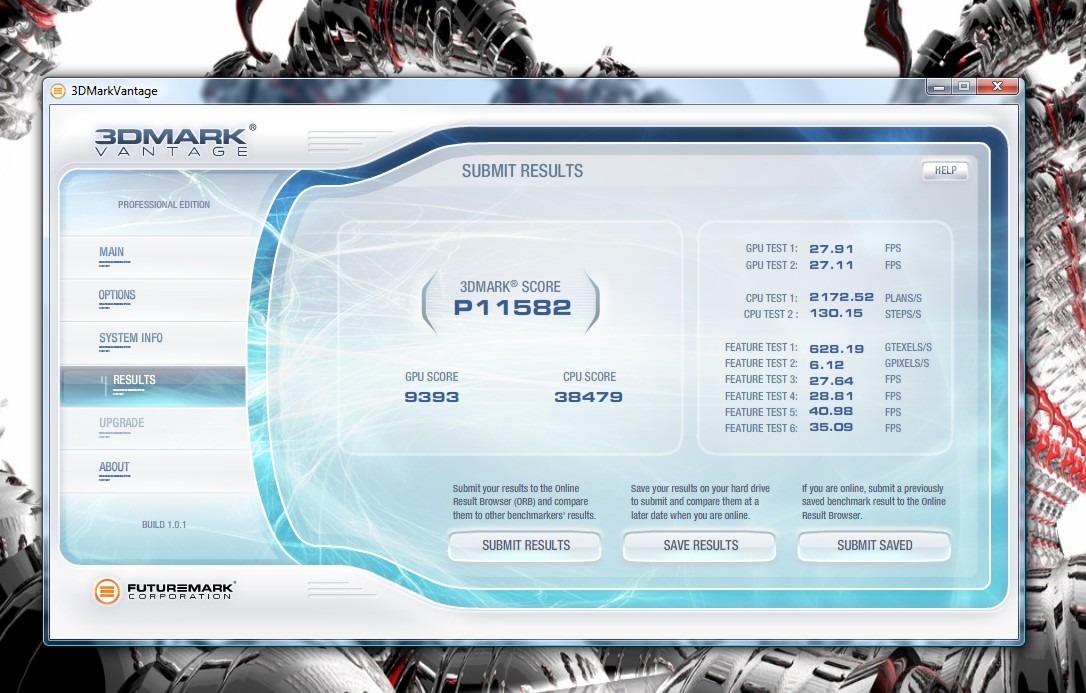

Ich habe nun mal den Vantage ausprobiert und bekomme folgende Werte, allerdings mit folgenden Einstellungen 701-1511-1149:
P11582
GPU: 9393
CPU: 38479
Sind die Werte nun OK? Ich kenne mich mit dem Vantage garnicht aus.

Vantage ist auch nicht sonderlich verbreitet, weil man damit nur ein einziges mal benchen kann mit der Trialversion. Will gar nicht wissen, woher du die Professional hast. :rolleyes:
Punkte sehen aber recht ordentlich aus.

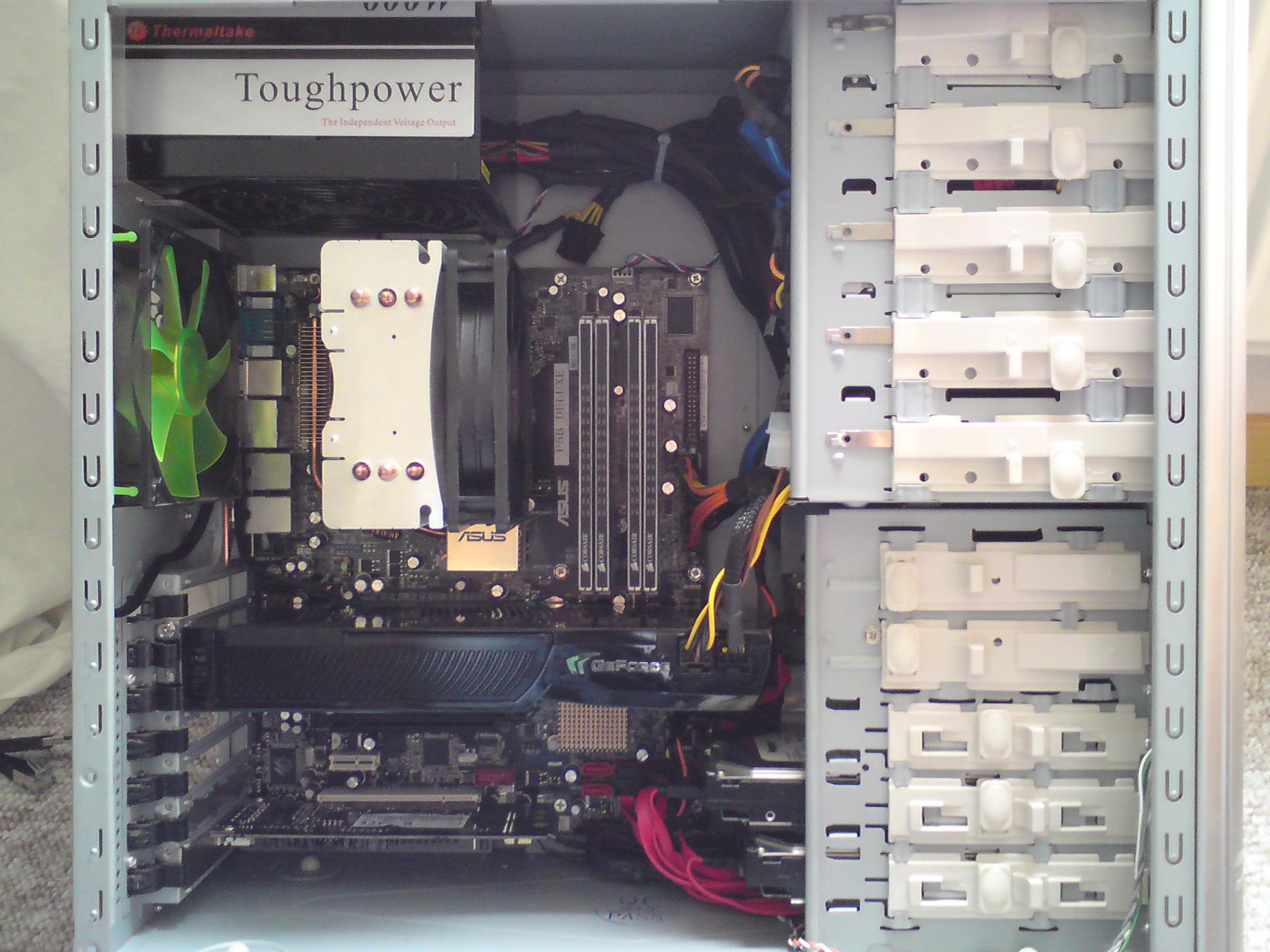

Was hast du denn für einen Tower, dass deine Karte maximal 63°C heiß wird (von GAinward) auch noch übertaktet!?!? Habe ja nen MidiTower, viellecht liegt es auch daran. Aber ich habe es die Tage endlich mal geschafft, Crysis durchzuzocken und da hatte die Karte zw. 64°-77°. Ich versteh das Alles nicht. Vielleicht sollte ich sie umtauschen oder mir einen größeren Tower zulegen!?
Warum solltest du die Karte denn umtauschen? Sie liegt ja offensichtlich über 25°C unter der Maximaltemperatur.
Abgesehen davon ist deine Temperatur völlig normal. Meine GTX260 kommt übertaktet und unter Furmarklast(!) auf 82°C und das in einem Big Tower, der dafür bekannt ist recht gute Kühlleistung zu haben.

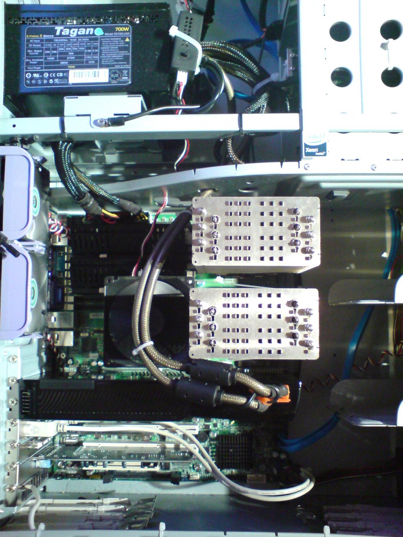

Ich habe einen Chieftec Dragon, ich verwende 2x 80cm Lüfter vorne und 2x hinten im Gehäuse, dann ist da ja noch der 120cm Lüfter im Netzteil und zusätzlich habe ich noch einen
80cm Lüfter direkt über der Graka bzw. dem Chipsatz, denn dass was am heißestem von dem Komponenten wird ist der Chipsatz. Dies liegt daran das ich die beiden Xeons passiv kühle und der Chipsatz nicht durch die Abluft der CPUs gekühlt wird.
Doch bei allen Lüftern, die alle so auf ca 1700upm geregelt sind, höre ich die Graka aber deutlich, wenn sie über 35-40 % rotiert. Schau dir einfach mal das Bild an.

könnet es eventuell auch an Crysis oder der Mstr Config liegen oder viellleicht sogar an meinem Monitor? Bei anderen Spielen habe ich diese Fehler nicht!? Wird auch nur bei Crysis so heiß:p
Wenn dieser neue Kühler gut ist, dann könnte man sich schon überlegen, ihn zu verbauen,ne!ß Aber dann geh dochh die Garantie flöten oder? Der letzte war doch der HR-01 oder so ähnlich!?!?
Was mache ich jetzt wegen der Karte? Vorsichtshalber doch umtauschen oder nochmal testen?
@Polyx:
Hier nochmal ein Link zum Thread:
https://www.computerbase.de/forum/threads/gtx-260-im-centurion-c5-zu-warm.466512/
DA siehst du nochmal meinen Rechner oder im Anhang noch nochmal das Bild
