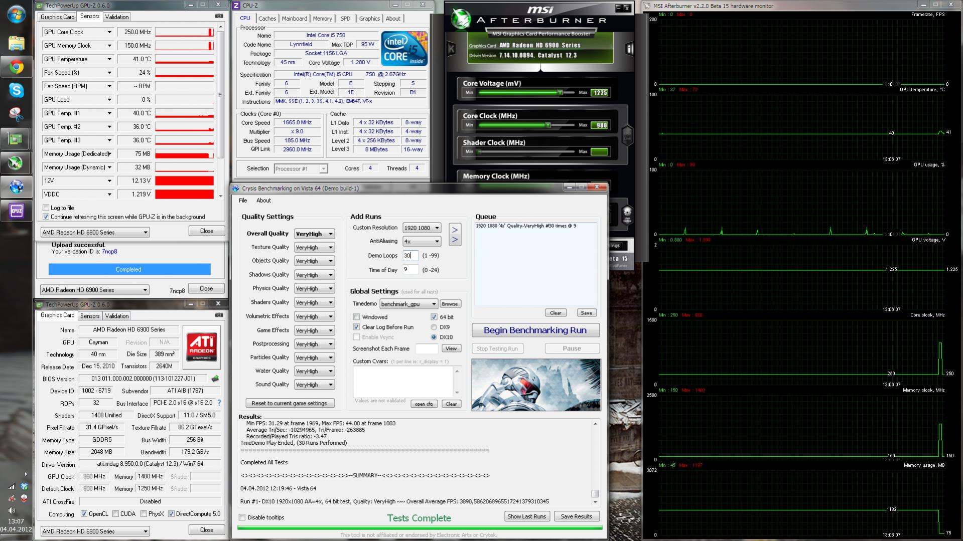

hier heists zwar overclocking, aber ich weis nich wohin ichs sonst schreiben soll^^und zwar möchte ich via afterburner undervolten leider übernimmt er nicht die einstellungen siehe gpuz!
Ps:eintrag in der config ist bereits gemacht....

Servus, bei meiner Karte musste ich zum undervolting das Bios mit RBE verändern und konnte auch die einzelnen Spannungen für jede Taktstufe senken; 250MHz@0,78V (stock:0,9V), 500MHz@0,96V,800MHz@1,05V (stock:1,10V). Mit AB gings glaube ich nicht. Gruß.

Also ich hatte meine 6950 per Afterburner auf 0.970V eingestellt.
Dies lief auch unter jedem möglichen Bench durch , so wie auch Crysis 1 30 Loops.
Im Idle war dies dann unter Standardmäßigen 0.900V
