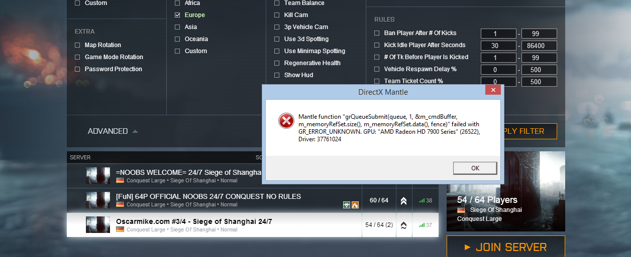

Hi Leute,
ich bin nun auch Besitzer einer MSI HD 7950 Boost mit StandardTakt 960/1250.
Da die Karte nicht ausgereicht hat, um meinen Ansprüchen bei BF4 gerecht zu werden, hab ich ein bisschen OC betrieben. Ich hab mit dem Afterburner und Catalyst 14.3 folgende Ergebnisse erzielt und mit dem Kombuster Stress Test die Stabilität geprüft. Bis auf eine Messung lief auch alles stabil und die Temperaturen waren auch soweit noch im grünen Bereich.
Leider habe ich dann im Browser beim Scrollen Artefakte entdeckt die auch beim runtertakten nicht verschanden. Erst ein Neustart half. Google sagte mir dann, dass ich mal Sapphire Trixx statt Afterburner probieren soll, dies erwies sich als hilfreich und die Artefakte verschwanden.
Mit Trixx habe ich dann die zuvor als stabil ermittelten Werte eingestellt und habe es in BF4 getestet. Nach circa 5 Minuten hatte ich einen grau gestreiften Bildschirm, auch GSOD (gray screen of death) genannt. Hab leider Kein FOto, sah aber so aus: http://static.pcinpact.com/images/bd/news/80201-amd-gsod-radeon-hd-5k.jpg
Nach dem Reset habe ich dann mit geringeren Werten getestet. Das Spiel lief immernoch mit 60FPS durchgehend (alles Ultra, AA4, Vsync/shanghai 64 spieler) jedoch wieder mit dem GSOD Absturz....
Nach dem nächsten Reset habe ich wieder den Takt reduziert, spiel lief mit den selben einstellungen immernoch flüssig, kein GSOD aber stattdessen ist Mantle angestürzt. Das sah dann so aus:
Genervt von der ganzen Scheisse hab ich dann den Catalyst 14.3beta runtergeschmissen und den 13.12 installiert.
Als erstes kam dann mal ein DirectX error. Leider konnte ich ihn nicht fotografieren. Dieses Problem war aber nach einem neustart (war kein kompletter System Freeze) und Stock Takt behoben. Mit Stock Takt und den Selben Einstellungen hatte ich zw. 30 und 45 FPS.
Anschließend habe ich wieder mit Overdrive auf 1075/1500 gestellt und konnte Erstaunlicherweise mehrere Runden mit 50-60 FPS manchmal kurze EInbrüche bis 30 FPS zocken.
Nach circa 40 Minuten hatte ich dann wieder einen GSOD, es war grad der Shanghai Turm eingestürzt und ich war mit dem Hubschrauber in der Staubwolke untewegs, hatte da glaub ca. 30 FPS als es geschah.

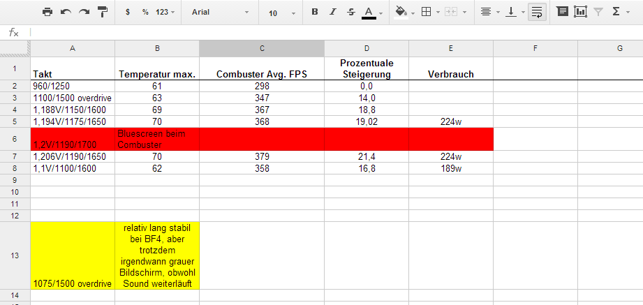

Mein GPU-Z hat folgende Werte mitgeschrieben. Vielleicht erkenne die Profis da einen Fehler, aber meiner Meinung nach ist das alles im grünen Bereich.

Habe ich etwas grundlegendes falsch gemacht?
Ist die Karte defekt? Ich hab sie gebraucht aber mit Garantie bei ebay gekauft, angeblich eine Retoure aus einem Garantiefall.
Besteht eventuell ein Zusammenhang mit dem Spulenfiepen, das ich relativ deutlich mit offenem Gehäuse direkt neber mir auf dem Schreibtisch höre? (unter Last)
Die Karte soll so viel OC Potential haben und meine geht schon bei 1100 in die Knie, das kann doch nicht sein....
Danke schonmal für eure Geduld und eure Hilfe!

okay, ich habe Speichertakt auf Stock gelassen und bin mal testweise mit overdrive auf 1100 Mhz gpu gegangen. An der Spannung hab ich da nichts gemacht.
Das lief auch STABIL (40 min, weiss nich wie Repräsentativ das ist)
Anschließend habe ich den 13.12er Catalyst deinstalliert und nochmal den 14.3 drauf gemacht (um den mantlebonus mitzunehmen), overdrive deaktiviert und mit Trixx auf 1150/1250 (stock) und 1,193V gestellt.
Nach 5 min hatte ich wieder die Mantle Fehlermeldung. Keinen Freeze
jetzt wollte ich mal den Takt beibehalten und auf 1,2V hochgehen.
Bis wieviel Volt kann man denn etwa gehen ohne ein Risiko einzugehen?

Solange die Temperaturen passen, sind würde ich sagen 1,25V für den Alltag unbedenklich. Unter Wasser würden vllt auch 1,3V gehen, aber da wäre meine persönliche Grenze auch schon erreicht.Memph1s schrieb:Bis wieviel Volt kann man denn etwa gehen ohne ein Risiko einzugehen?
Memph1s schrieb:Was meinst du denn mit GHz Editions?
Naja es gab zwei verschiedene Editionen der 7970. Anfang 2012 kam die HD7970 raus (mit 925MHz Takt). Dann als Reaktion auf die GTX680 kam noch die HD7970 "GHz-Edition" (mit 1000MHz+ Takt, das Referenzdesign boostet glaube ich auf 1050MHz).
Aus irgendeinem Grund waren die ersten 7970er im Durchschnitt besser zu übertakten.
Damit dürfest du so langsam an die GTX780 Referenzdesign@stock rankommen. Die 780 ist ca. 15% schneller als die 7970GHz@stock.linusxd schrieb:meine gigabyte 7950 boost läuft stabil auf 1250/1600 mhz (stock: 1000/1250)
