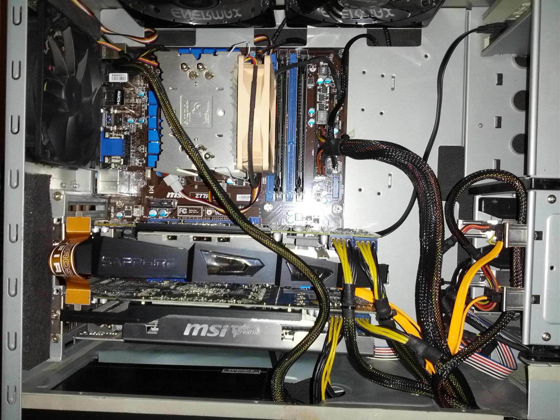

Kannst du mal nen Bild vom Inneren des Rechners machen mit offenem Seitenteil? Ich vermute mal stark, dass die Slave-Karte einfach die warme Luft der Master-Karte ansaugt, weil sie mangels ordentlichem Luftstrom keine Frischluft bekommt. Und wenn sie 75°C warme Luft einsaugt, ist klar, dass die Lüfter dann ordentlich Party machen müssen, damit das Ding noch auf Temperatur bleibt.
Bei meinen beiden GTX760 Striker war das ähnlich, da hat eine Karte direkt die Luft der anderen eingesogen, von Asus auch noch direkt passend in die Richtung gelenkt. Das wurde dann auch sehr warm und laut.
ja klar kann ich machen, aber ich hab das Tystem bisher nur in offenem zustand betrieben. Testweise hab ich einen 120er Luefter auf höhe der beiden Karten platziert (provisorisch), es war zwischen 7 und 9 grad kaelter, wenn der Luftstrom in Richtung der karten geblasen hat, das absaugen der Luft hat sogut wie keine Verbesserung nach sich gezogen.
Bilder kommen gleich. wollte auch eventuell mal die Karten tauschen, aber ich glaube das verschlimmert das ganze eher.
also auf dem Bild kann man schoen erkennen, dass die Luft nicht von der Sapphire angzogen wird. Es kann höchstens sein, dass die Abwärme durch die Platine in Richtung des MSI Chips "diffundiert" :/

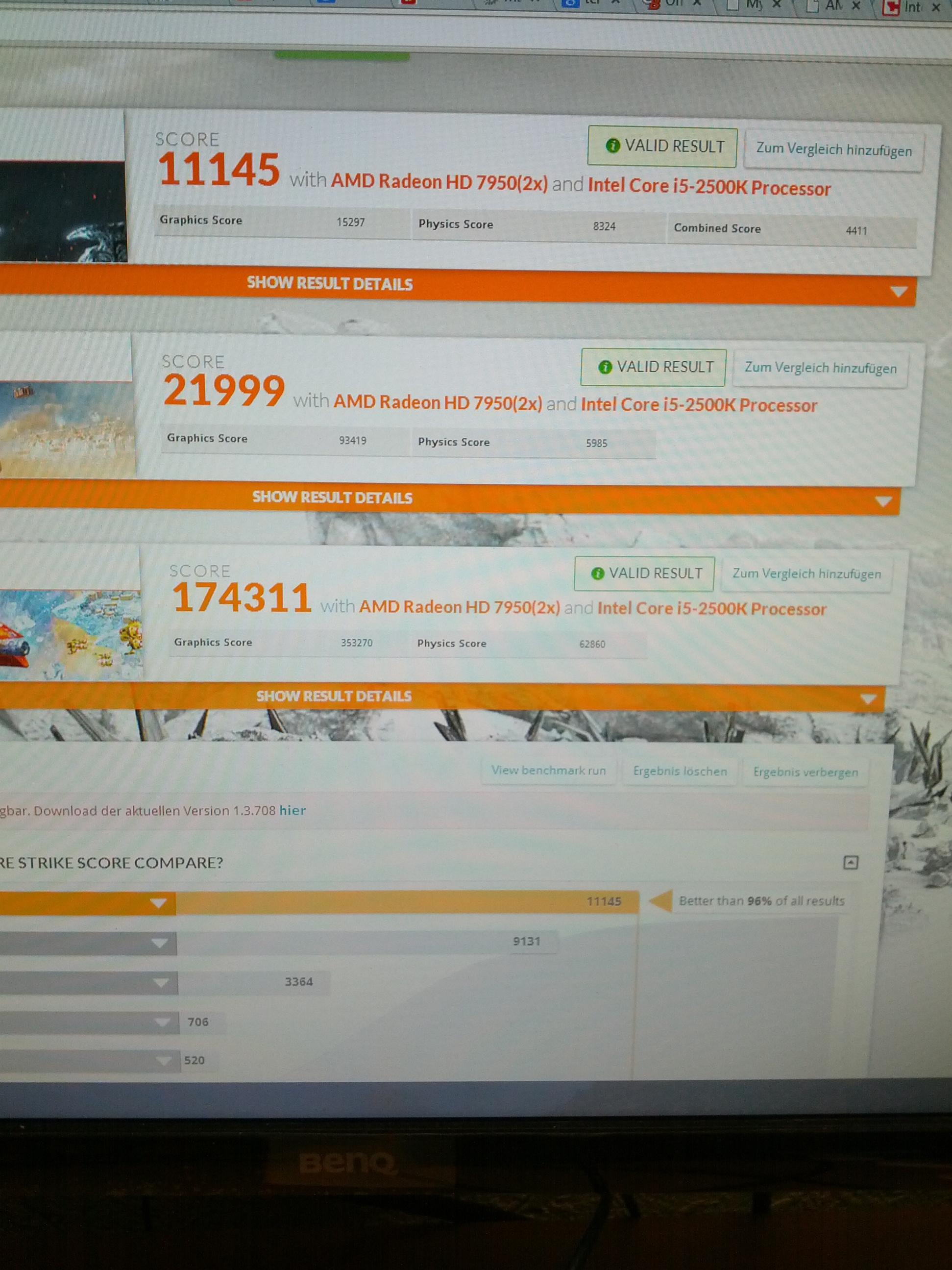

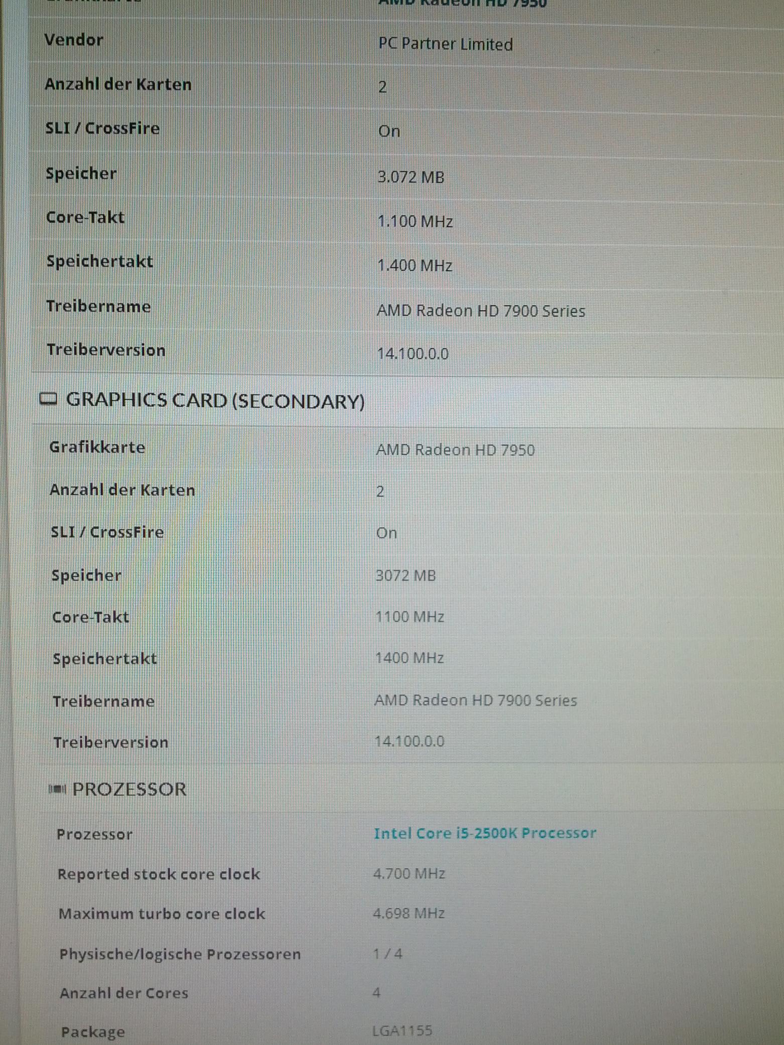

hier sind mal meine bisher besten werte, findest du die okay? im normal betrieb fahr ich natürlich nicht mit den einstellungen, wollte nur mal testen was so alles geht.

Die Werte und Punkte sind okay. Deine CPU limitiert im 3D Mark 11 langsam etwas, was man ganz gut an den Scores sieht: Der GPU Score ist fast doppelt so hoch wie der CPU Score. Aber das dürfte in Spielen noch nicht der Fall sein, gerade mit 4,7GHz, also nichts worüber du dir Sorgen machen müsstest.
Das FireStrike Ergebnis scheint ja i.O. zu sein, wobei ich mit meiner auf knapp 8300 komme.
Cloud Gate ist schon niedrig, denke ich, da ich persönlich bei knapp 19400 Punkte liege.
Es sind zwar nur synthetische Tests aber man kann sehen, dass du im CPU Limit bist oder aus Temperaturproblemen heraus deine Grakas drosseln. Wie hoch ist denn die Auslastung beim Testen?
Versuch mal zu Undervolten.
Lief deine CPU die ganze Zeit mit 4,7 GHz?

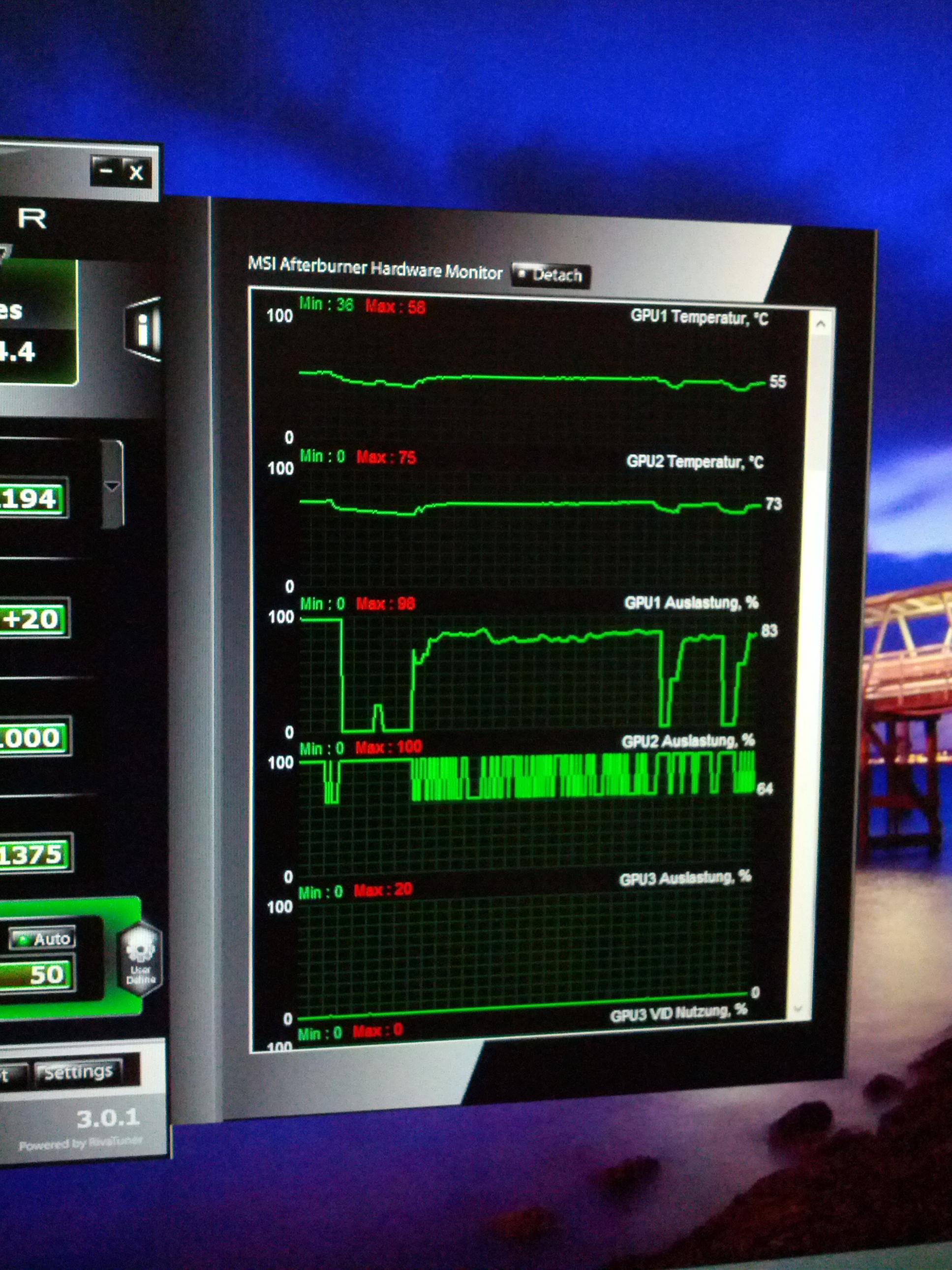

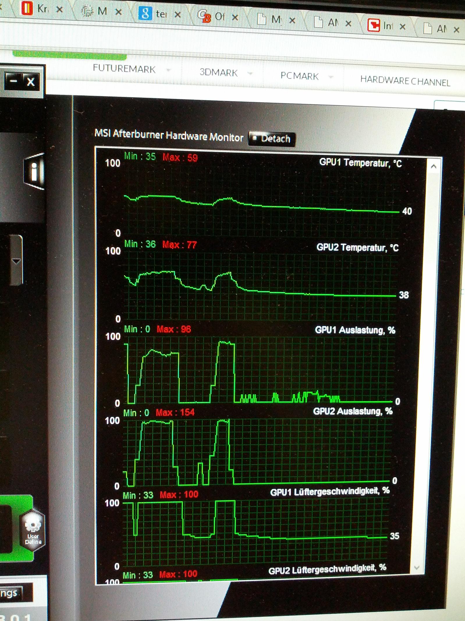

Ich habe noch ein Bild von den Auslastungen gemacht, mir ist aufgefallen, dass die Master Karte konstant ausgelastet war und die Slave Karte teilweise ziemlich osziliert hat.

@ Pry-T800: Das Gefühl hatte ich auch, meine Theorie ist, Firestrike profitiert von dem Crossfire, Cloudgate nur teilweise und Ice Storm garnicht, wobei bei letzterem eine höhere CPU Geschwindigkeit auch viel ausgemacht hat.
Mit welchen Komponenten/Taktungen hast du die besagten Werte erreicht?

mir ist auch gerade aufgefallen, dass die slave karte immer so um 90mhz runtertaktet sobald sie 100%auslastung erreicht, auch wenn der stock takt mit 1,044v anliegt und die Temps. unter 70°C sind?! hmmmmm komisch.... hatte auch bei 3D Mark teilweise komische Readings, also die Taktungen der beiden Karten wurde unterschiedlich ausgelesen?!
