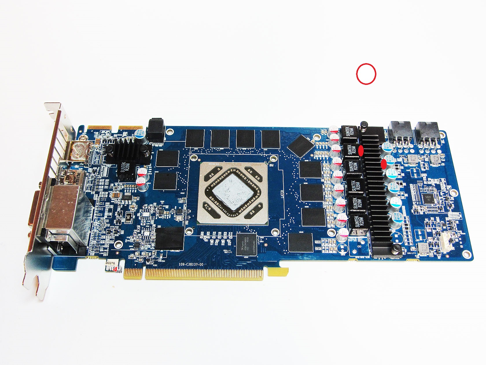

Die Bilder sind ohne Kühler...Oder was genau meinst du jetzt? :confused_alt: Meinst die Diesen schwarzen Streifen mit den Lamellen (sorry für die doofe Frage)?
Den RAM habe ich derzeit noch auf 1250MHz. Würde den versuchen auf 1500MHz zu ziehen.
Also die Temperatursensoren nach Möglichkeit zwischen zwei der Lamellen, richtig?
Einer ist gerade Genau zwischen dem Kühlkörper und den Teilen, die ich gün eingelkreist hatte. Bei 20 Durchläufen Crysis Benchmark (ca. 11min) gab der maximal 55°C aus. Das wäre ja schonmal ganz gut.
Also, ich habe den Test nochmal gemacht und habe an den beiden Punkten 59°C und 62°C gemessen. Ein weiterer Sensor an der Verschraubung des Kühlkörpers brachte auch 62°C.
Sicher ist das nicht ideal, aber dürfte noch gehen. Immerhin lastet kein Game die Karte dauerthaft so dermaßen aus, zumal ich ide FPS meist mir RadeonPro beschneide. Oder hat das dann keinen Einfluss auf die Spawas?
Muss die Graka nicht mehr so viele Frames pro Sekunde darstellen, brauchen auch die Spawas nicht soviel Energie bereitstellen.

Also die Karte scheint stabil auf 1100/1500 zu laufen. Mehrere Benches und halbe Stunde Gaming hat sie stabil überstanden.
Real anliegende Spannung ist bei Spielen und Benches maximal 1,212V.
Bei 24ºC Umgebungsremperatur ist die maximale GPU Temperatur bei 74ºC gewesen (30min Volllast) und die Temperatursensoren gehen bis maximal 63ºC hoch.
Sollte also alles im Rahrmn sein :)
