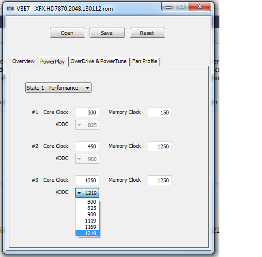

ok ich habe eine club 3d royal king und genau die phänomenbeschreibung von toni trifft auch zu. also bräuchte ich ein anderes bios?
Bei mir? 1,25V und die sind unter last fix. Nächste Woche kommt mein LG34UM95P da kann ich jede fps mehr gebrauchen ^^ wie schalte ich genau frei das ich mehr wie 1,2 GHz anlegen kann? Denke von der Kühlung her hab ich noch Luft wenn ich bei 1,15 GHz um die 60 Grad habePry_T800 schrieb:Welche Spannung liegt denn an unter Last? Meine Lightning läuft bei 1200 MHz mit 1,23V noch stabil, bei den meisten Spielen würden sogar 1,2V reichen und der Speicher geht ohne Spannungserhöhung auf 1800 MHz.
Halte die Temperatur niedrig, dann geht viel beim OC.
Cu der Pry
Nein, das macht nichts.also das vbe7 meint, dass meine karte ein uefi bios hat und dieser teil des bios' nicht geändert würde. ist das irgendwie problematisch?
Ja, wie hier im Bild zu sehen, der Wert ist ausschlaggebend.es gibt also nur den vcore wert im höchsten leistungsmodus, den ich erhöhen kann, oder?
Richtig.dann das ganze unter einem anderen namen speichern und per atiflash auf die karte flashen ne?
Nein, das liegt am VDroop. Der bewirkt, dass die Spannung niedriger ist als die im BIOS eingestellte. Das ist normal. Es kommt nur auf die ausgelesene Spannung an, nicht auf den Wert, den du im BIOS einträgst.muss ich den speicher noch voll auslasten oder wozu dieser wert im bios, wenn er garnicht erreicht wird?
Das kommt drauf an, ob die Karte unter Last ihren Takt bei den erhöhten Settings nicht halten kann und heruntertaktet. Das muss man beobachten, kann auch von Spiel zu Spiel anders sein.ah und sollte man noch andere dinge, wie den tdp wert, erhöhen? steht im moment bei 192.
also ich kann da auswählen zwischen einer TDP und einer Power Limit Range (154-230) angewählt ist std. mäßig TDP und 192, wo schlagen sich denn die, per windows änderbaren, 20 oder sagen wir bis zu 50% Leistungsgrenzensteigerung (amd overdrive) nieder? beziehen die sich auf den einen wert bei tdp?ToniMacaroni schrieb:Aber ich denke, dass du da bedenkenlos 250 W eintragen kannst, einfach vorsorglich. Den Rest kann man dann mit Afterburner justieren.
Weiß ja nicht was du da genommen hast, aber nimm kein Furmark, lieber den Valley Benchmark etc. Musst nur sehen, dass die GPU Auslastung am Anschlag ist.aber untert 100% gpu-last erreiche ich trotzdem nur 1.156v
100% Auslastung sollten es schon sein, aber eben nicht mit OCCT. Wie gesagt besser einen echten 3D Benchmark nehmen.jo occt, man kann ja a uch die fps begrenzen, damits nicht 100% auslastung werden.
Das ist ein Trugschluss. Denn durch die hohe Leistung sinkt die Spannung stärker ab als in praktischen Anwendungen (VDroop).die fehlersuche da ist halt recht praktisch, wenn da 0 stehen bleibt, kann man davon ausgehen, dass alles beim besten ist.
