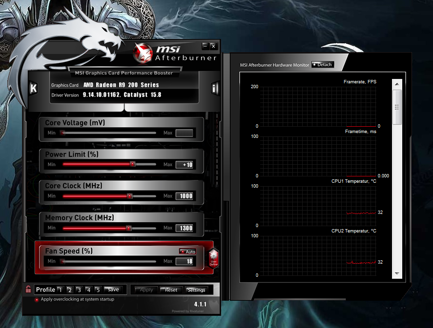

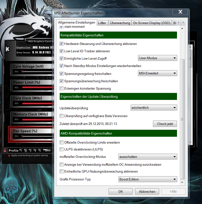

Ja anscheinend, doch ich kann die Spannung nicht einstellen. Habe schon alles mögliche versucht.
- Spannungsregelung freischalten
- Spannungsreglungsüberwachung
auch in Kombination mit den diversen AMD Kompabilitätseigenschaften ("Overclocking limits erhöhen etc.)
Bringt alles nichts. Der Spannungsregelungsbalken ist ausgegraut und kann dementsprechend nicht bewegt werden.

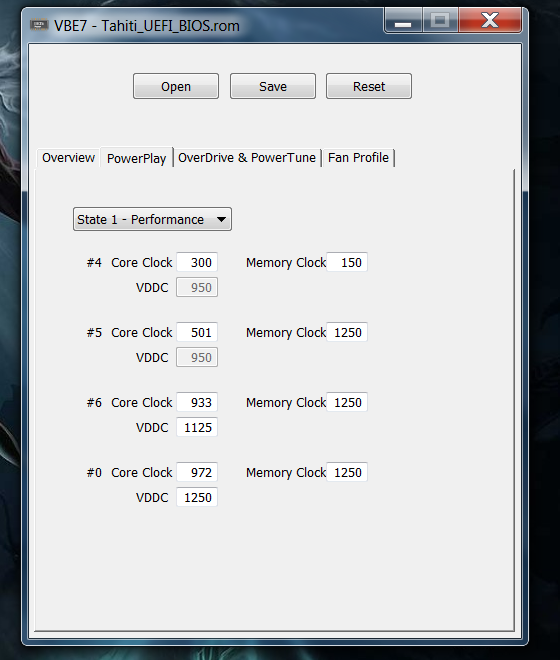

Edit: Bilder eingefügt.
Edit2: Habe mal die VCore mit VBE7 ausgelesen. Anscheinend ist der Wert fix sowohl im Bios als auch in GPU-Z bei Last.

Wenn die Spannung einfach nur fix aus dem BIOS ausgelesen wird, ist das schon mal kein gutes Zeichen und spricht für kastrierte Spannungsversorgungselemente auf der Karte. Da wundert es auch nicht, dass sich per Software nichts ändern lässt.
Wie weit sich die Spannung per BIOS Mod manipulieren lässt kann man schwer abschätzen, nach oben könnte ein Hardwearelock deckeln, nach unten sollte wahrscheinlich möglich sein, nur weißt du dann nie welche Spannung wirklich anliegt. Es könnte auch sein, dass dir eine niedrigere Spannung nur vorgegaukelt wird und sie in Wirklichkeit gleich bleibt.
Das kann man letztendlich nur herausfinden, in dem man testet, ob die Temperaturen sinken oder die Stabilität schwindet.
Mit VBE7 lässt sich so ziemlich jedes Tahiti-Bios kinderleicht modden. Wenn die Karte ein zweites Bios zur Absicherung hat geht das Risiko ja gegen Null.
Ja man kann alles modden, aber wie gesagt gibt es keine Garantie, dass diese gemoddeten Werte dann auch tatsächlich umgesetzt werden.
