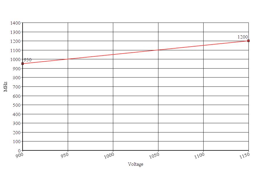

Meine HD 7970 hat eine ASIC Qualität von 87,5%, und so sieht meine OC-Kurve aus:
Für 1200MHz muß die GPU unter 70°C bleiben.
Mit 800mV ist ein GPU-Takt von 700MHz möglich, der Memory Controller braucht allerdings 900mV für 1500/1700MHz.

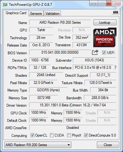

Falls jemand seine Referenz HD 7970 zu neuer Frische erstrahlen lassen will:
Ich habe das R9 280X ASUS DirectCU II TOP VER 015.041.000.000.000000.AS02 BIOS modifiziert.
Es ist kompatibel zum ersten HD 7970 Referenzdesign und unterstützt nur Hynix GDDR5.
- Modifizierte 280X Memory Timings
- PowerPlayInfo Table ausgetauscht
Kein Overclocking Range Enhancment nötig.
OC bis zu 2000/9999 MHz 1.4/1.75V.
Kein Boost Powerstate.
- VoltageObjectInfo/VRAM_GPIO_DetectionInfo Table ausgetauscht
Die 2D Spannung ist nun 800mV anstatt 850mV und VRM-Werte sind kompatibel zum Referenzdesign.
UEFI GOP
Anhang anzeigen Asus.OC.280X.zip

Schön lineare Skalierung. Aber den interessanten Bereich ab 1,2V hast du ja gar nicht getestet
S
Sid
Mehr Spannung bringt nichts bei meiner ASIC Qualität, es wird uneffizient.
Vieleicht unter Wasser, aber ich habe immer noch meine Lükü drauf.

Oke. Meine tahiti hat auch erst mit niedrigen Temperaturen gut skaliert an 1,2V. Die kam schon mit stockboost @ 1,256V out of the box. hat aber seit den ersten Tag kein original Bios gesehen

Ja, hier sind die typischen AFR Straps, und wie die Latenzen berechnet werden:Pry_T800 schrieb:Versteh ich dass richtig, dass bei unterschiedlichen Taktraten unterschiedliche Timings anliegen?
https://litecointalk.org/index.php?topic=12369.0
MFR endet schon mit dem 1500MHz Strap, aber die Memory Timings sind viel schlechter im Vergleich zu AFR (280X).
Falls deine Karte Hynix MFR/AFR GDDR5 verbaut hat, würdest du mit meinem Patch bei 1800MHz die schärferen 1375MHz Memory Timings nutzen, inclusive The Stilts Optimierungen.
Das würde die Leistung um einige Prozent steigern.

Hab grade aus Interesse mal nachgeschaut und festgestellt, dass ich AFR GDDR5 verbaut hab. The Stilt schreibt ja in seinem Text, AFR sei "properly calibrated". Ist dort ebenfalls ein Performancegewinn zu erwarten? bzw. Können dort die Timings ebenfalls geschärft werden?
S
Sid
@Pry_T800
Falls Hynix vorhanden ist, würde ich mich für Feedback im entsprechenden Thread freuen, am besten mit Benchmarks.
@Facu1ty
Auf jeden Fall gibt es einen Performancegewinn.
The Stilt bezieht sich auf das Mining, dort ist die Bandbreite unwichtig.
Ich habe ja die Memory Timings verglichen:
Es sind nicht nur die besseren Latenzen, sondern die Bandbreite wird auch erhöht.
OpenCL MemBench:
HD 7970 1200/1700 MHz - bis zu 0,5 ms 265,7 GB/s
HD 7970 1200/1900 MHz - bis zu 0,4 ms 292,4 GB/s
