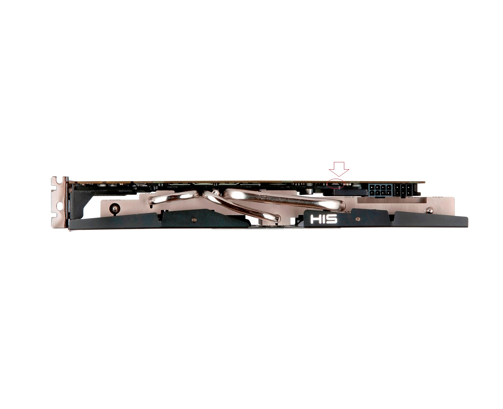

Nafi schrieb:hm ok habe mir nun mal ein IR Thermometer besorgt.
Die Wandler werden scheinbar nicht sehr viel wärmer.
+5° bei +100mV mehr Spannung bei 1260mhz @ 1,2V
sind dann bei Furmark um die 85° bei den Wandlern.
Beim normalen Spielen so ca 65°
ähm... die Wandler ja ? kannst du mir nen gefallen tun und auf nem Bild vom PCB der Graka das was du gemessen hast Rot markieren? oder hast du die Rückseite gemessen ? von dem ding oben Links oder ? man kommt ja wegen dem lüfter nicht direkt von oben drauf oder ?
- Feb. 2009
- 11.772
mhmm, da es nur der äusserste ist lässt sich das wohl schwer auf alle umrechnen, ich nimm morgen nochmal den LaserThermometer zur Hand und vergleich mal was bei mir passiert, Furmark mit 1V, 1.1V, 1.2V und 1.3V
Und auch Rückseite, wie gross die Temperatur differenz untereinander da ist. Und evtl komm ich ja von oben besser dran, dank dem Wakü Block

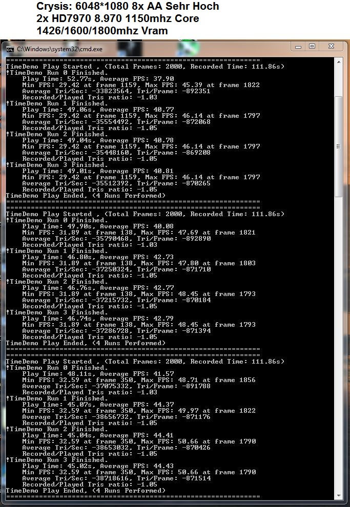

P.S hier was interessantes
8.921.2 vs 8.970.0 beim alten war CPU auf 4.5ghz und beim neuen auf 4ghz, das beeinflusst aber nur die letzen beiden tests! GPU takt war beidesmal 1000/1425. der erste aber bei 1112mV und der zweite bei 1V
http://3dmark.com/compare/3dm11/2674297/3dm11/3471814
Edit: Hier beide mit gleichem Takt. GPU auf bei 1150mv bei 1150/1426
http://3dmark.com/compare/3dm11/3472498/3dm11/2674372

P.S hier noch ein 3D mark 11 run mit 1800mhz Vram
http://3dmark.com/3dm11/3472746
Evtl. sollte ich CPU ausm Extrem Stromspar setting raus nehmen ~.~ die 4.5ghz sind zwar nice... aber wenn der zwischendurch wieder auf 1200mhz und 0.85V runter schaltet scheint das doch die CPU performance zu beeinflussen. in den 3 tests keine gleichen werte bekommen ^^
Edit: hum ja, also an dem Gerücht Vram zu hoch takten macht zu viele Fehler und die werden durch GDDR5 EEC automatisch ausgebessert was Leistung kostet, an dem ist nicht viel dran! Entweder weil meine GPU kaum über 40°C Wird macht der VRAM nicht so viele Fehler oder der läuft bis 1800mhz einwandfrei! 2000mhz hab ich in Firefall schon zum laufen bekommen, 3DMark11 leider nicht. Wird wohl iwo bei 1900-1950mhz rum liegen die Grenze.
P.S interessant zu sehen das sich sowohl Min FPS als auch max FPS mit dem Vram Takt erhöhen..
