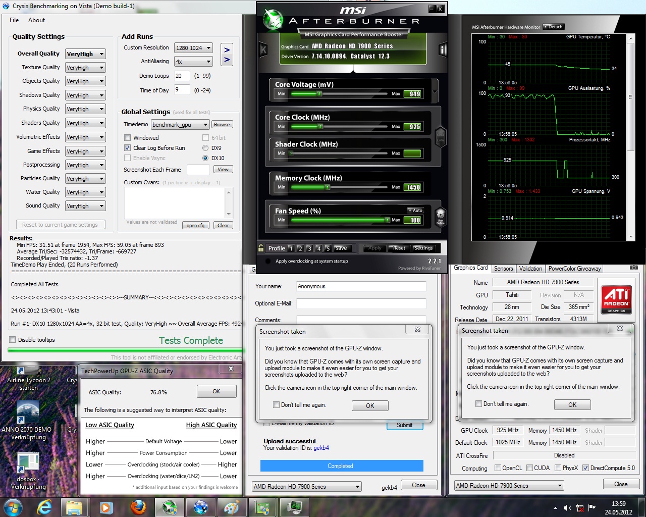

Ich probier mich jetzt auch mal :-)
Undervolting
Diamond HD 7970 | 925mhz | 1450MHz | 0.914 | 0.949 | 76,8 | Ref.LuKü | DlRK | Post #1192
Und erstaunlicherweise lief der Extreme-BurnIn von Furmark auch mit 0.8xx | 0.936. Aber Crysis brauchte zwei v-core Stufen mehr. Dafür ist Crysis ein Glücksspiel. Ich hatte beim Versuch ein Overclocking mit 30-Loops aufzustellen einmal einen Abbruch bei Loop 21 und einmal bei 28. Hätt ich mal wie gefordert nur 20 eingestellt... =) Aber bei Gelegenheit reich ich das nach.

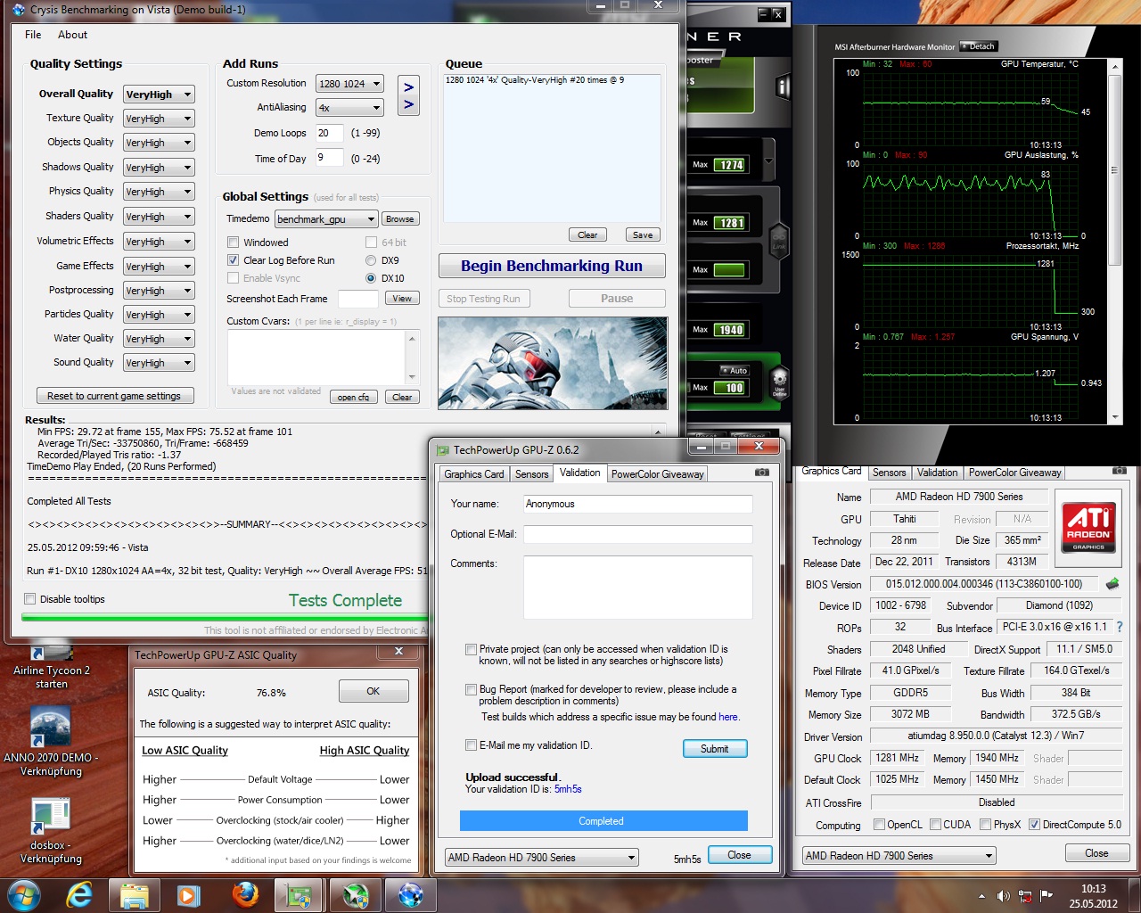

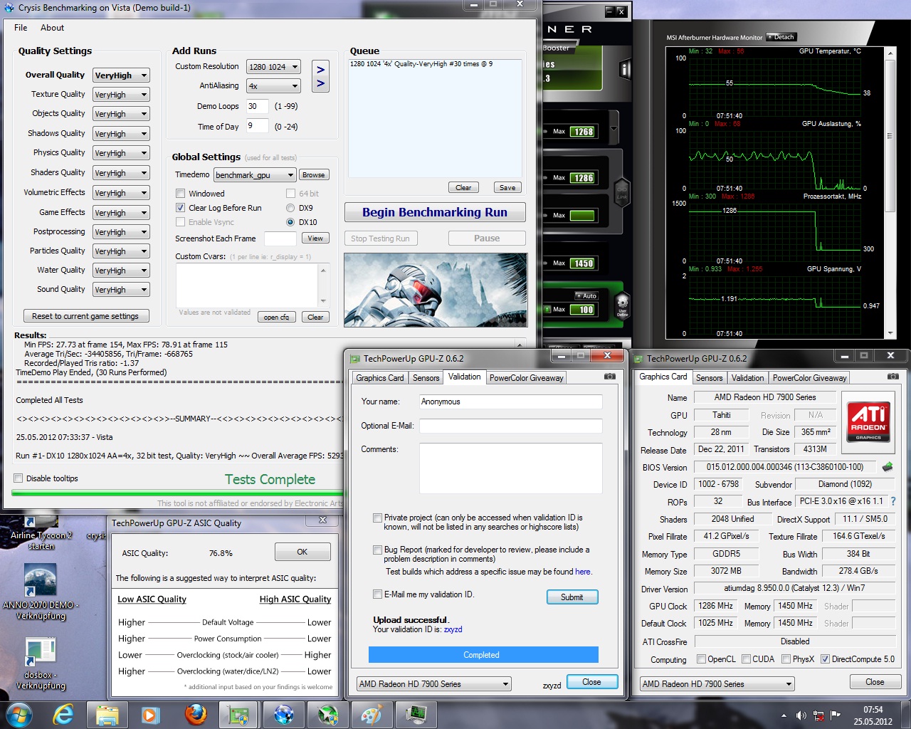

So, wie versprochen hier noch das
Overclocking
Diamond HD 7970 | 1286mhz | 1450MHz | 1.191 | 1.268 | 76,8 | Ref.LuKü | DlRK | Post #1198
Hatte mich doch wieder für 30loops entschieden...
Aber ich find meine Default Clocks immernoch merkwürdig. Hier http://www.techpowerup.com/vgabios/index.php?page=1&architecture=ATI&manufacturer=&model=HD+7970&interface=&memSize=0 ist kein Bios mit solchen settings vorhanden
Aber ich will mich nicht beschweren. Immerhin lief der vram grad im Furmark bis 1960mhz stabil.
(Auch wenn bei Crysis mit gpu-oc nur noch 1940mhz vram drin waren)
Overclocking

Ähm Dirk? Setz mal deine Crysisbenchsettings etwas höher...Du siehst in deiner Auswertung, dass deine Grafikkarte nicht 100% ausgelastet wird. Momentan erreicht sie nicht mal 90%, wenn ich das gerade richtig erkenne.
nospherato schrieb:Ähm Dirk? Setz mal deine Crysisbenchsettings etwas höher...Du siehst in deiner Auswertung, dass deine Grafikkarte nicht 100% ausgelastet wird. Momentan erreicht sie nicht mal 90%, wenn ich das gerade richtig erkenne.
Jup, das Problem hab ich schon gesehen. Aber am Rechner meiner Freundin, der grad zum benchen herhalten muss so lang wie meiner "in Reparatur" is, hängt nur ein 1280x1024 17" TFT
Aber ich könnt ja versuchen im CCC SSAA zu aktivieren, oder im Hintergrund noch Furmark laufen lassen.
