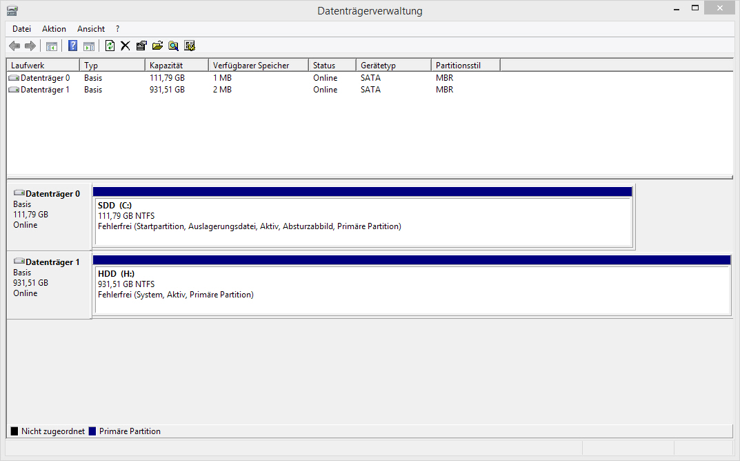

habe zur Fehlersuche mal alle "unnötigen" Geräte vom MB abgehängt.
Leider musste ich feststellen, dass die HDD, die ich eigentlich als Datengrab verwenden wollte, systemrelevant ist, da ohne die HDD der PC nicht ins Win8.1 bootet.
Habe gelesen, dass Win manchmal auf die 2. Platte den MBR legt, das hätte ich nicht gewollt.
Wie finde ich das raus, kann ich das im laufenden Betrieb ändern, so dass die SSD die reine "Systemplatte" ist?
Übriges kann ich die Fast boot option des MB nicht verwenden, da kommt der gleiche Fehler. Gleiche Ursache? Bei einer früheren Installation ging das mal (gleiches System).
Anbei mal der shot der Datenträgerverwaltung.
Danke
Gruss

Dein Shot zeigt auch System auf HDD.

Wieso sieht das Bild der Datenträgerverwaltung so komisch aus? Die Überschriften und die Angaben sind kein Standard.

Und ein paar Daten/ Infos der Datenträgerverwaltung scheinen auch nicht so ganz OK zu sein ...

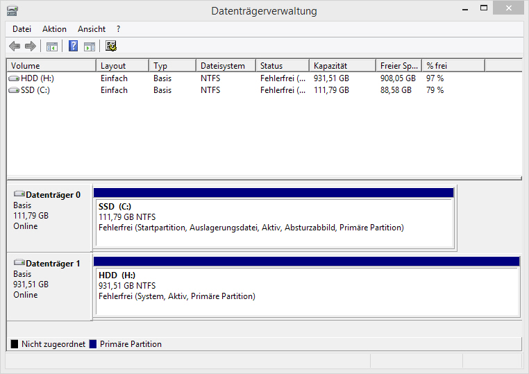

Nochmals Datenträger, andere Ansicht:
Obwohl die andere Ansicht auch interessant war. Da konnte man den MBR-Modus erkennen.

Die Datenträgeransicht ist normal. Und zwar so normal, wie man die Ansicht nach seinen Bedürfnissen Anzeigen lassen will.
Stichwort "Reiter Ansicht" ;)
Ob der MBR-Status echt ist, ist eine andere Sache. Bei mir werden alle HDDs so angezeigt. Hab ich jetzt auf jeder einen MBR installiert? Soweit ich das beurteilen kann, kann das nicht der Fall sein.
Ich hab die Festplatten Formatiert bevor ich Win8 installiert habe. Auch hatte ich die Platten davor getrennt. Partitionen hab ich auch nicht erstellt. Lediglich die Sytemplatte ist auf 2 Partitionen aufgeteilt.
Verstehs auch nicht so recht. Aber es funktioniert ja soweit alles :D
Wenn Du keine EFI Partiton hast, hast du halt im Legacy-Modus installiert. Funktionieren tut es natürlich auch, bis auf ein paar Einschränkungen bezüglich Secureboot/fastboot usw.
