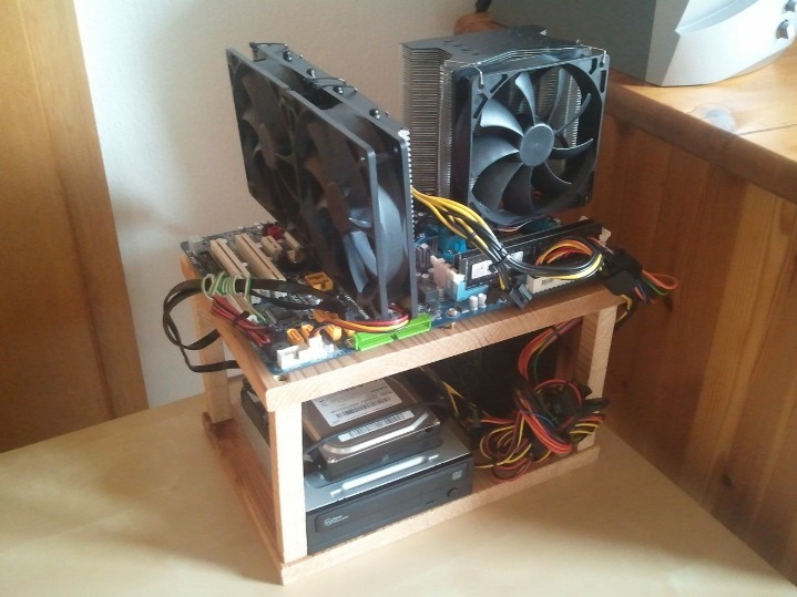

Mein PC läuft in einer ähnlichen Situation schon seit Längerem so:D

Dein pc sieht so verdammmt sexy aus >.<

Du hast drei Ventilatoren , habe ich beim kauf etwas vergessen oder sind sie extra ?
Jap genau, einfach den Karton als Benchtable benutzen;) Die Festplatte am besten auf noch auf einen kleinen Karton legen.
Ein Lüfter gehört zum CPU-Kühler. Die anderen zwei zum Grafikkartenkühler. Also nein du hast nichts vergessen. Deine Grafikkarte hat ja bereits auch zwei Lüfter und du hast den Mugen 4 als CPU-Kühler. Welches Gehäuse hast du denn?
