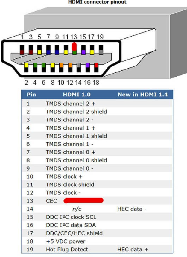

Du könntest einen Pin am HDMI Kabel entfernen, dann wird CEC nicht mehr übermittelt.
Könnte dein Problem lösen.
möchte jetzt ungern am hdmi kabel rumfummeln. ist ein 10m glasfaser hdmi 2.1 kabel

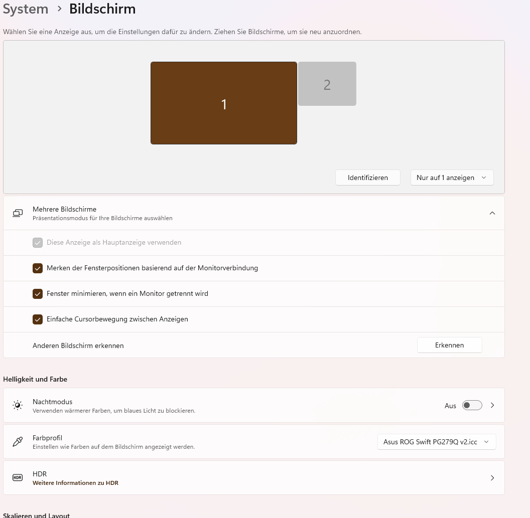

so schaut es momentan aus. möchte halt nicht dass mein desktop erweitert wird sobald ich den fernseher einschalte. würde es gerne manuell immer machen. aber könnte echt am cec liegen dass windows es automatisch erkennt.
hab auch germerkt dass das problem nur nach einem kaltstart auftritt.

Beim C2 kann ich nur komplett CEC deaktivieren aber leider nicht für jeden HDMI Eingang einzeln. Schau ob ich ein altes HDMI kabel hab und mach den PIN raus.
