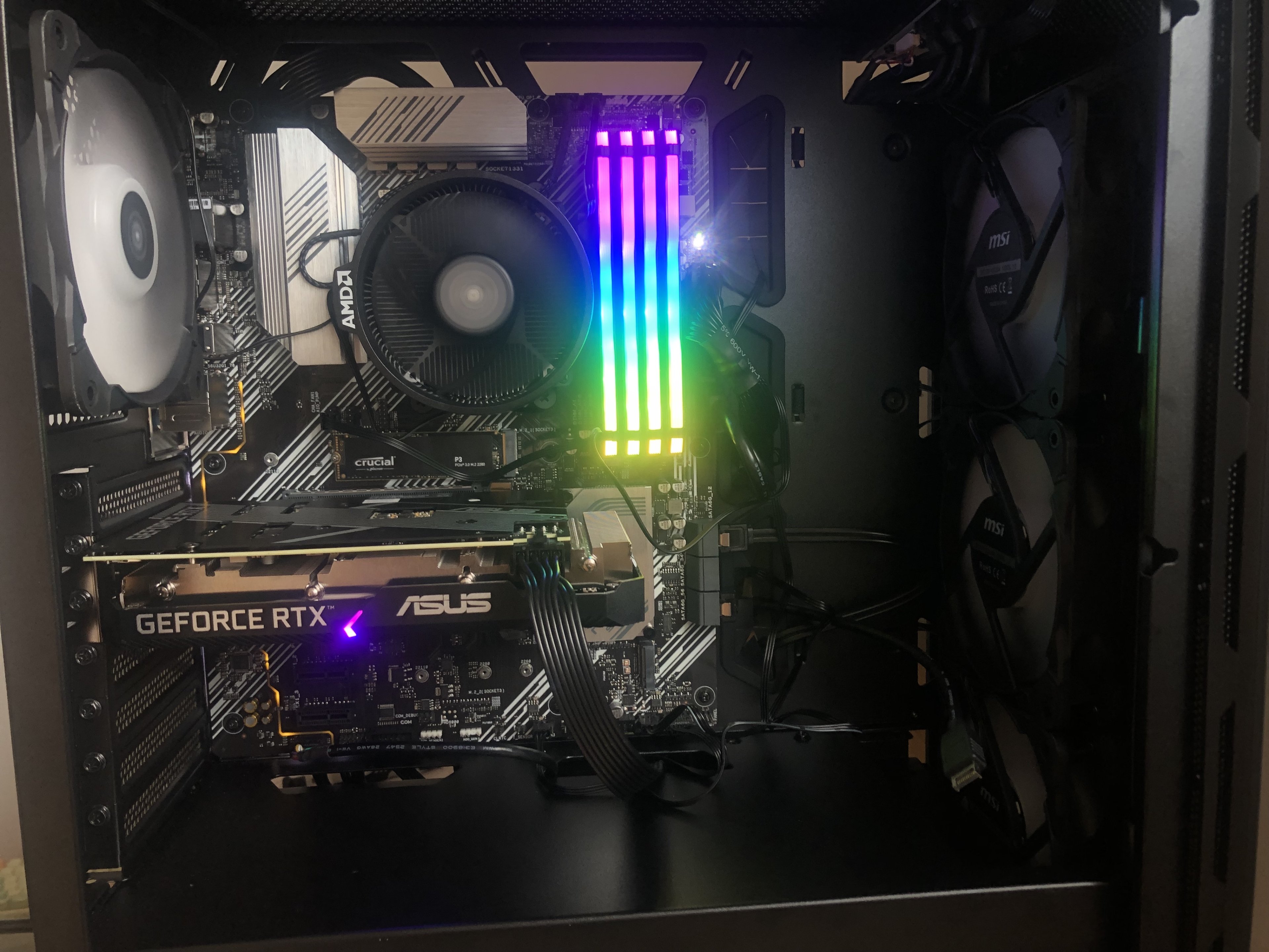

Der pc lässt sich einschalten, aber die VGA und Boot LED's leuchten auf und der Monitor verbindet sich nicht :(
Ich habe die Grafikkarte bereits raus- und wieder reingegeben und das sollte eigentlich passen. Da leuchtet auch ein Licht und die Ventilation geht am Anfang an. Das HDMI Kabel ist auch bei der Grafikkarte eingesteckt. Ich habe außerdem die RAM Sticks raus- und wieder reingegeben. Ich kann mir vorstellen, dass bei den Kabeln irgendwas nicht passt, aber ich bin mir nicht wirklich sicher, was das Problem sein könnte...
Ich würde mich sehr freuen, wenn mir wer helfen kann!
CPU-Power z.B. fehlt
Dann bitte mal scharfe, detailreiche Bilder des gesamten Aufbaus (auch auf Netzteilseite).

frogperson schrieb:
Hab jetzt leider kein Tageslicht mehr, aber werde ich morgen gleich machen!
funktioniert auch gut mit Leuchte vom Smartphone.

Zudem, bei der Wahl der Komponenten wurde wild gewürfelt, das hätte man deutlich besser machen können!

dann hast du einen kurzen mit hoher Wahrscheinlichkeit
Das sind ca. 8mm langen Schrauben mit Gewinde oben, für die Schrauben vom MB
Welche LEDs leuchten rechts oben auf dem Board?
Aah, das kann gut sein :( Hab auf Reddit nachgefragt und da wurde mir das ok gegeben. Ich kenne mich leider nicht so super aus.
Es leuchten Boot und VGA
Mit denen schafft man Abstand zwischen Gehäuse und MB.

Es sind Abstandshalter drin, sonst hätte man keine Feingewindeschrauben einschrauben können, aber evtl. einer an der falschen Stelle, also alles raus und außerhalb testen.
Doch das geht und wäre nicht der erste, aber kann auch sein das die da sind, nur Auf dem Bild entsteht kein Schatten von MB auf dem Gehäuse, daher meine Vermutung.
Passt, dann werde ich das mal ausprobieren.

Das Kabel an der Grafikkarte ist ein 6+2? Es sieht fast nach einem 4+4/8-Pin aus, welches für die CPU gedacht ist?
