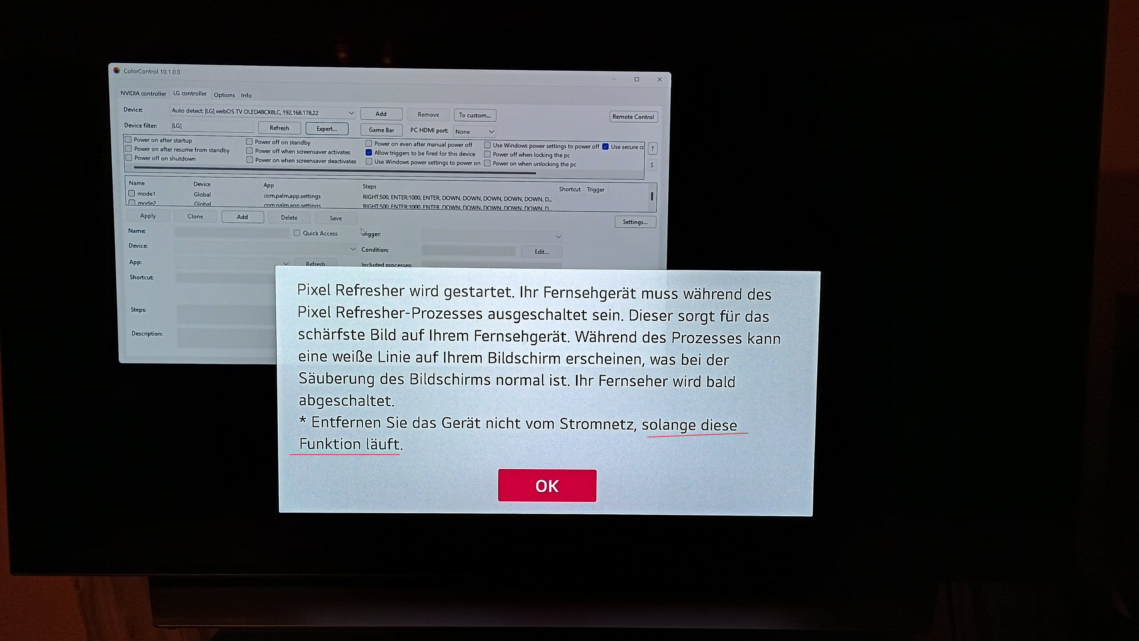

Nur wärend der Pixel Refresh läuft wäre das dann ungünstig : ( achte unten auf das Rot unterstrichene )

Schon ein zwei mal passiert - auf dem Sofa eingeschlagen - TV war aus - TV angemacht - prompt kam die Meldung Pixelrefresher würde unterbrochen! ^^
Habe meinen TV jetzt an eine Steckdose gesteckt, die den Verbrauch misst, daran sieht man dann ob er läuft oder nicht.

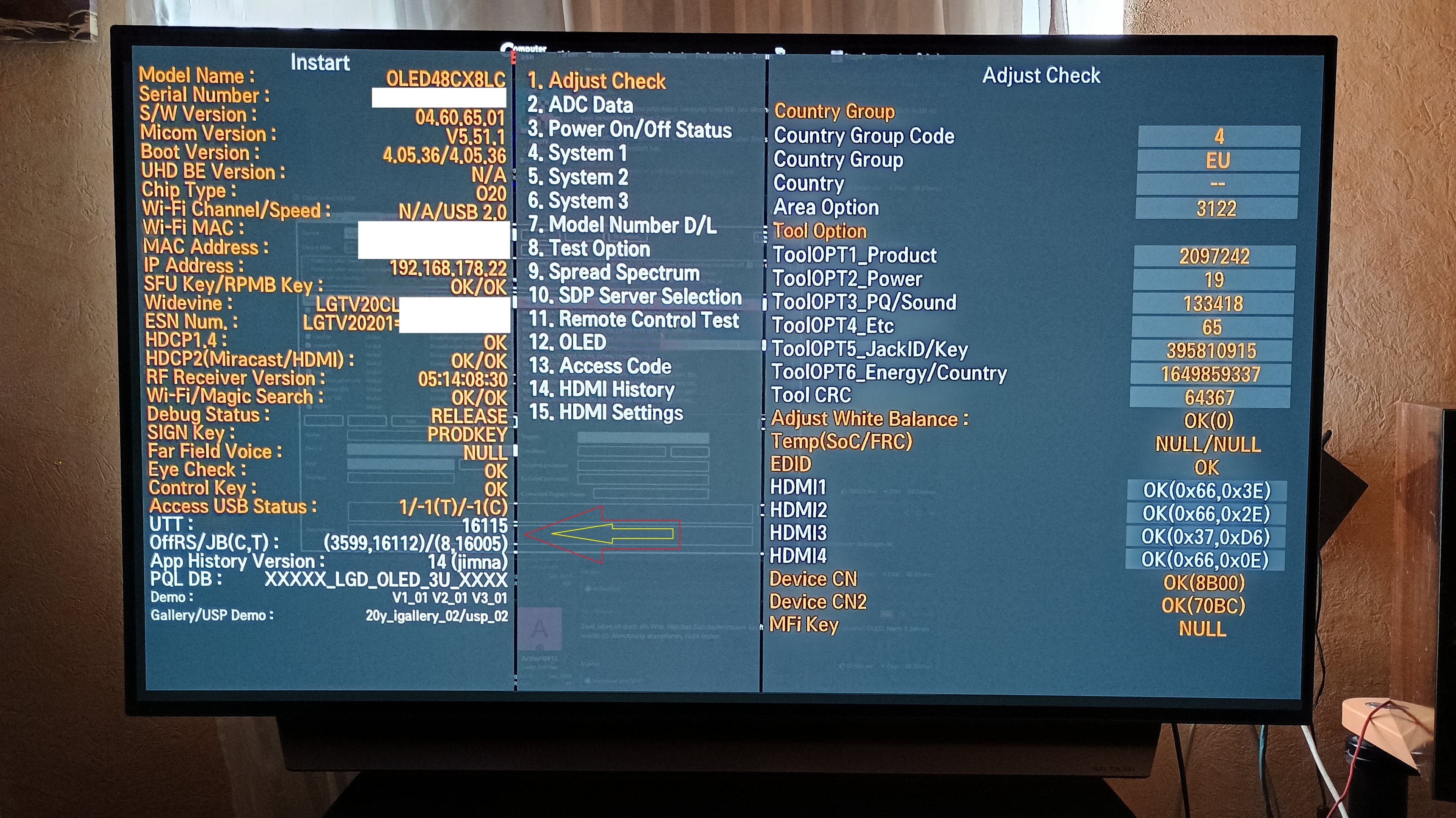

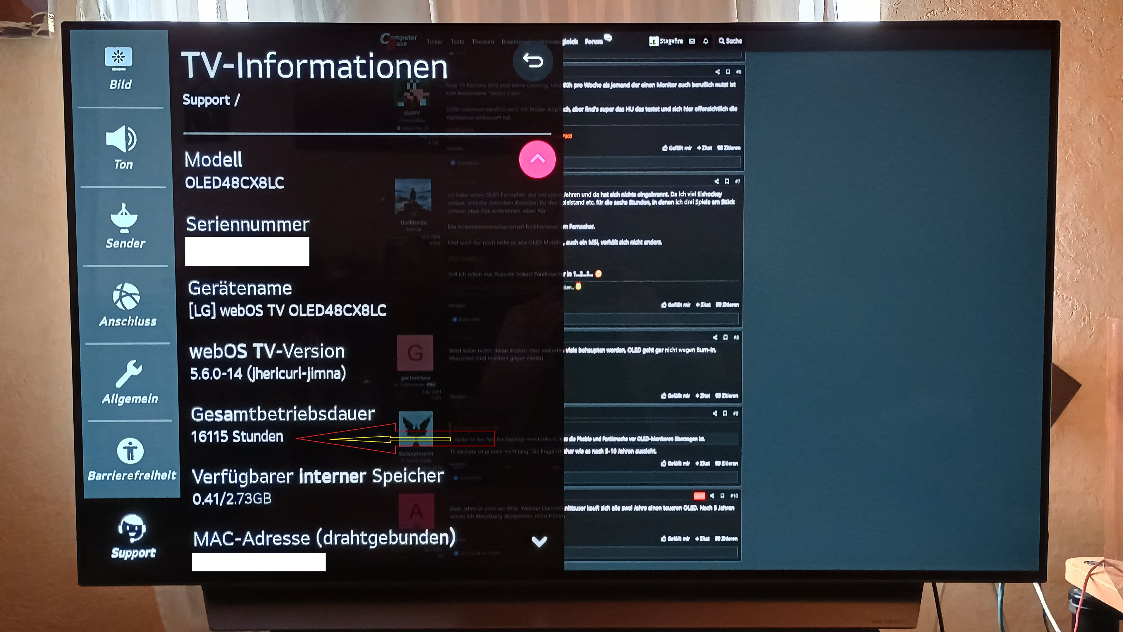

Hatte ich vor ein paar Wochen erstellt die Bilder : ( 8 Große innerhalb der 16.115 std zu der zeit )
Damals zu der Zeit :
Betriebsstunden = 16.115
Kleine Pixel Refreshs = 3.599
Große Refreshs = 8

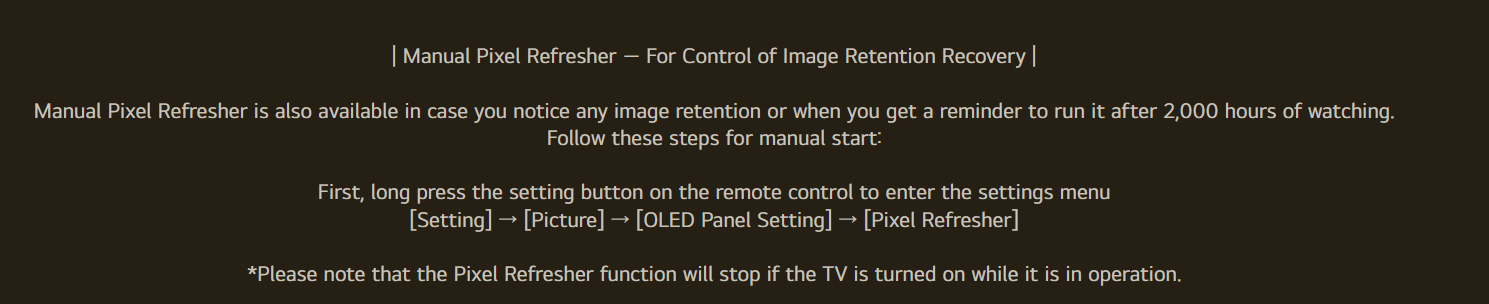

https://www.lg.com/hk_en/tv/oled-tv/oled-reliability/
