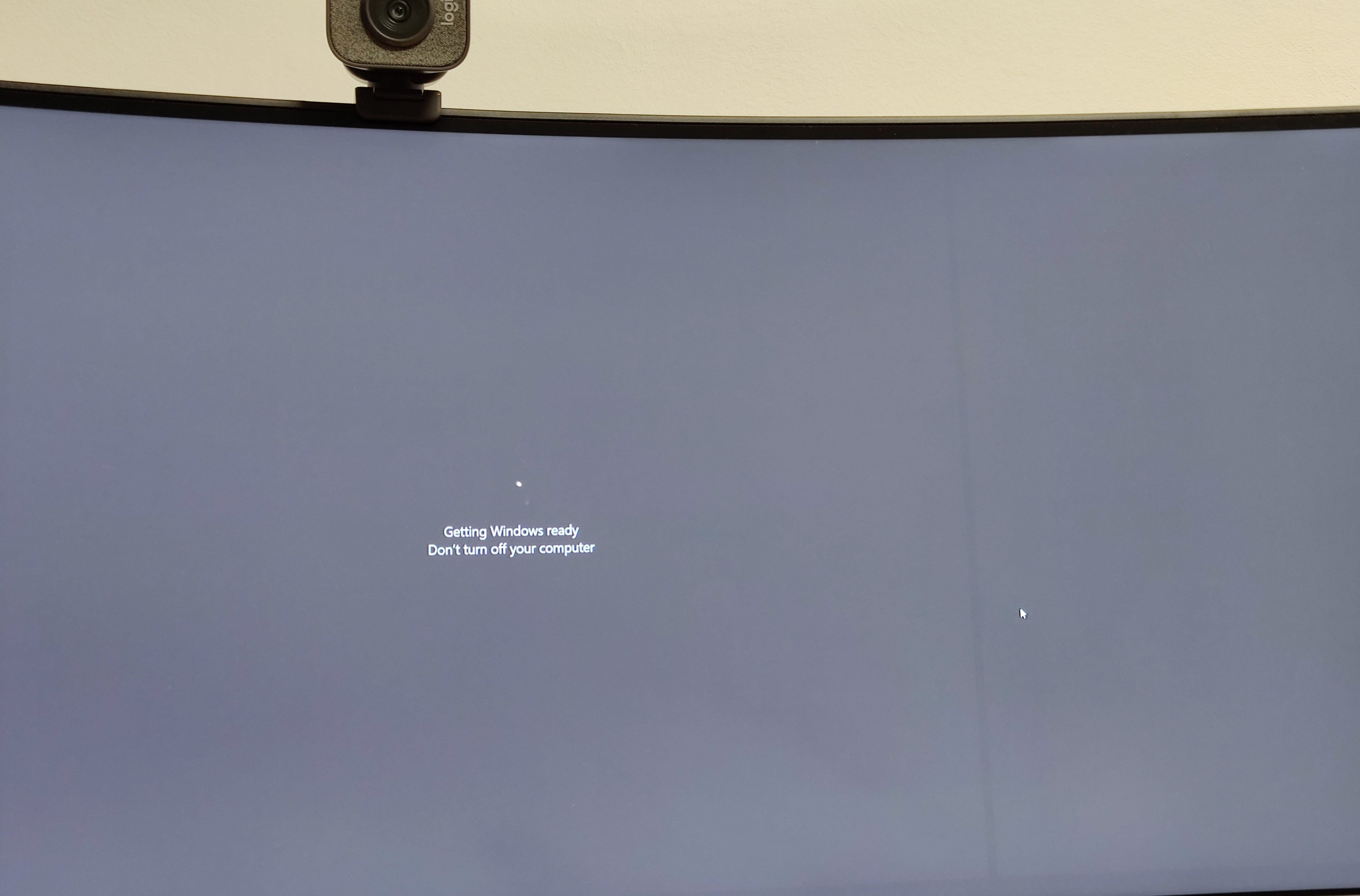

Beim Computer kommt es denke ich wesentlich mehr auf das Benutzerverhalten an und das würde ich mir ehrlich gesagt nicht antun wollen. Wieso? Weil selbst mein UWQHD VA Panel einbrennen hat, da ich mit PowerToys - FancyZones meine Programme über den Monitor verteil anzeigen lasse und das passiert ist (Anhang). Sieht man nur bei dem grauen Hintergrund aber ist schon deutlich sichtbar.

@chb@ Das ist kein Einbrennen sondern ein temporärer Effekt bei IPS/VA- Panels. Die Pixel werden träge wenn sie lange in einer Position verbleiben. Habe bis jetzt kein Panel gesehen bei dem das nicht auftritt.
https://de.wikipedia.org/wiki/LCD-Memory-Effekt
gerade bei Fancyzones hat man ja häufig diese harten "Kontrastkanten". Habe das "Problem" auch ständig. Am besten hilft es den Windows Bildschirmschoner "Schleifen" gelegentlich laufen zu lassen um die Pixel neu auszurichten, oder eben ein Pixel Refresh Video auf Youtube, dann sollten die Schatten eigentlich "temporär" (also nicht dauerhaft, das Problem ensteht ja immer wieder) verschwinden.
Meine das temporär nur als Gegensatz zu OLED, bei welchem sich die Helligkeit der Pixel eben dauerhaft und nicht reversibel reduziert.
Ok - wusste ich nicht, werde ich mal testen!
