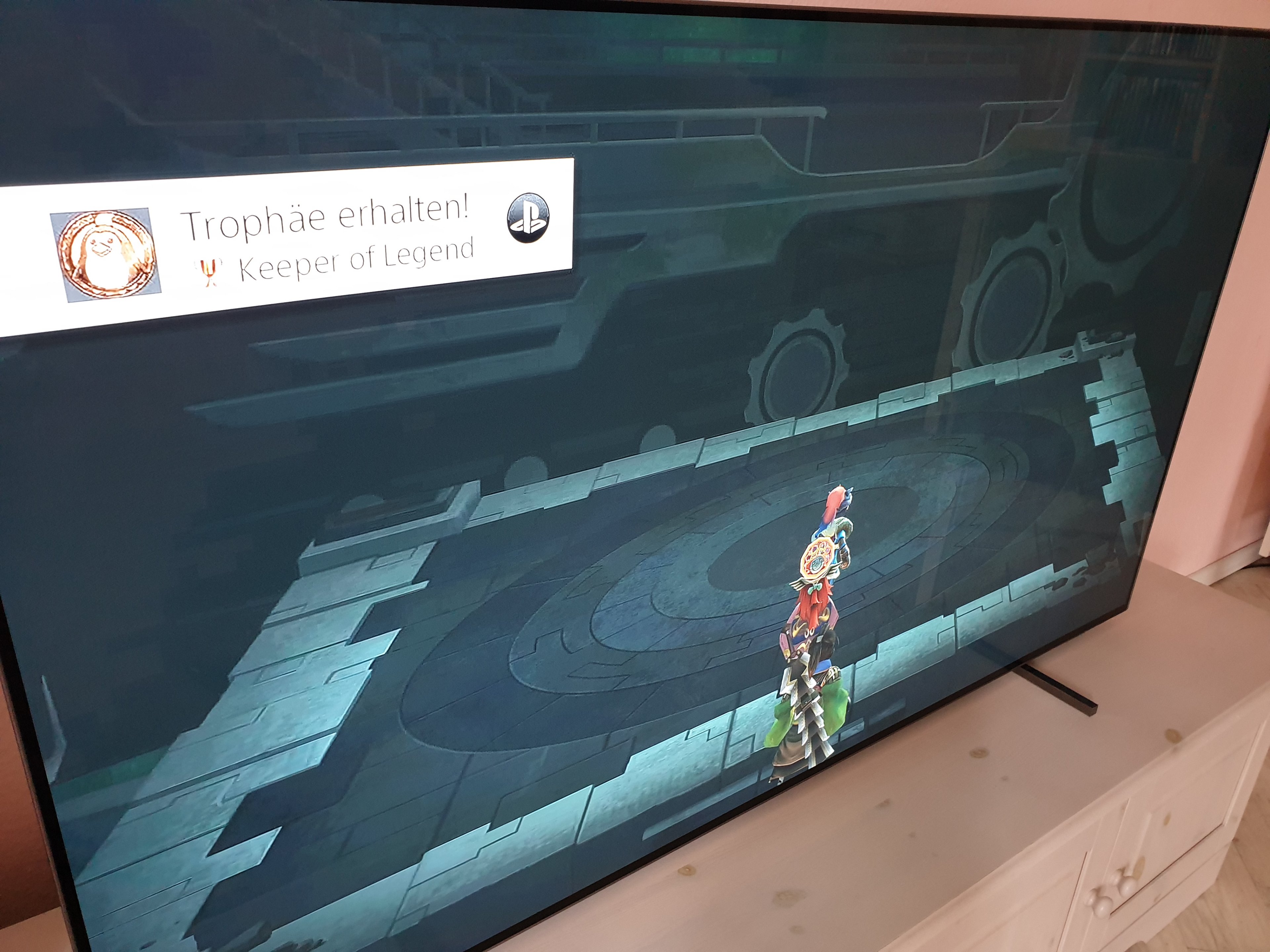

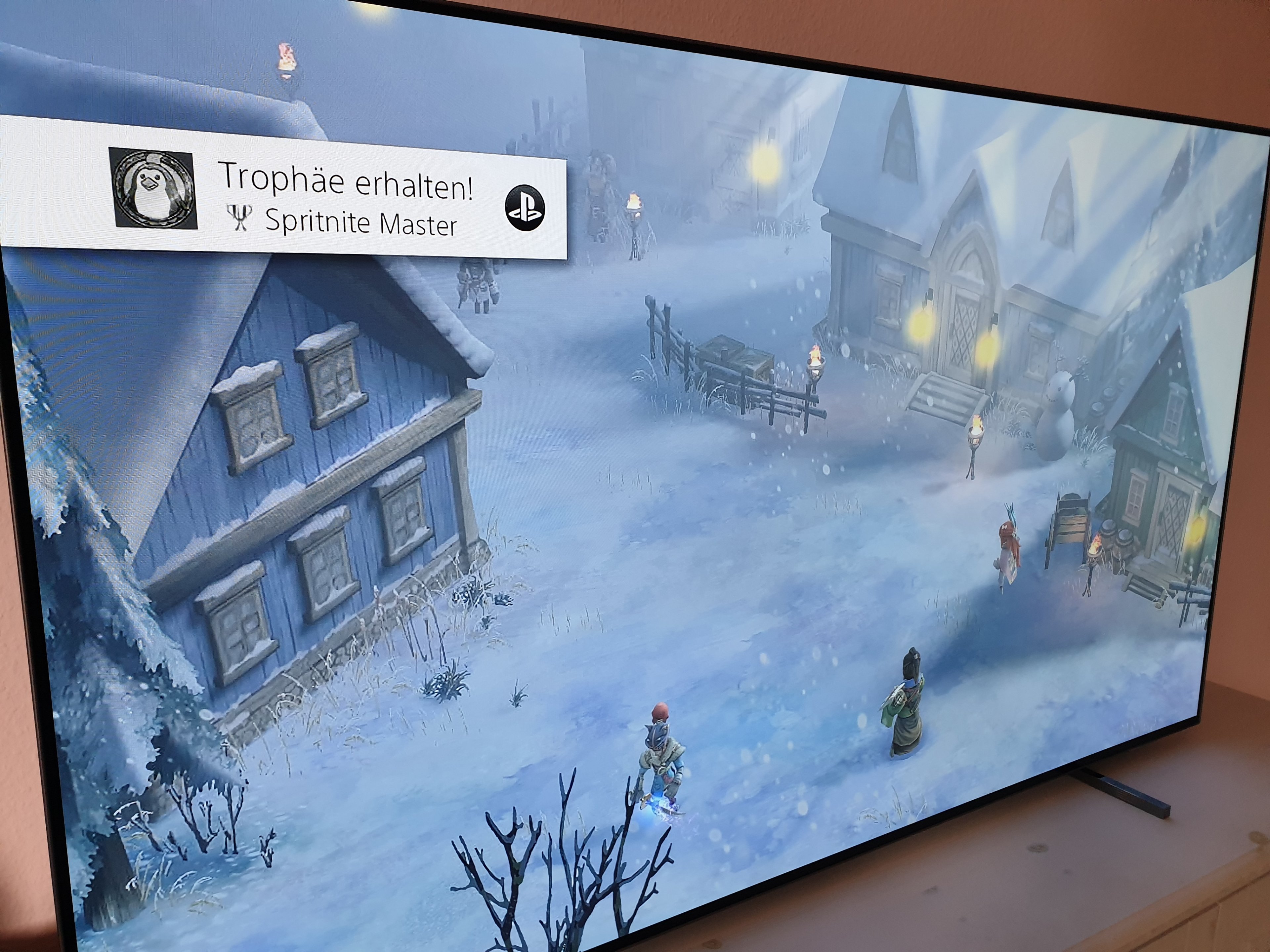

Ich krieg den Effekt mit dem Handy leider nicht ganz klar dargestellt, aber das Bild mit dem Schnee ist gräulicher, wie einer Art Schleier. Besonders gut sieht man es an der Trophäen Einblendung der PS4. Bei den anderen Bildern ist alles knackig und kräftig. Leider kommt das auf den Bildern nicht rüber.

Er meint die unterschiedliche Helligkeit bei der Einblendung oben links bzw die fehlende Helligkeit im ganzen linken Bild.
Ich würde auch Mal schauen, ob beide im gleichen Modus laufen. Ich hab es an der PS4 Pro bei Tomb Raider auch, dass ein falschen Profil gewählt wird und alles gräulich wird, statt satt schwarz. Auch die Helligkeit wird dabei beeinflusst.
Je Modus kann ich dabei dann auch noch separat die Einstellungen ändern bei meinem C9. Beim HDR Modus passte hierbei meine das Schwarzwert und Gamma Setting nicht. Kannst du dir ja Mal schauen, ob du das beides Mal umschalten kannst
