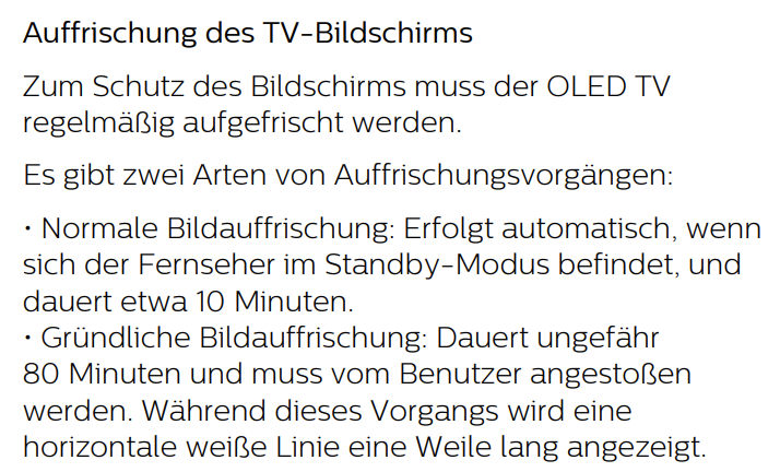

Ja, kannst Du gefahrlos vom Netz nehmen. Man sollte ihn nur nicht direkt nach dem Betrieb vom Strom nehmen, da er normalerweise direkt danach ein Pixel Refresh durchführt. Das dauert meist um die zehn Minuten und passiert eben im "Standby". Wenn der Refresh Zyklus beendet ist, hört man dann auch im "Standby" das Schalten der Relais, wenn er fertig ist und dann wirklich in den Standby geht.

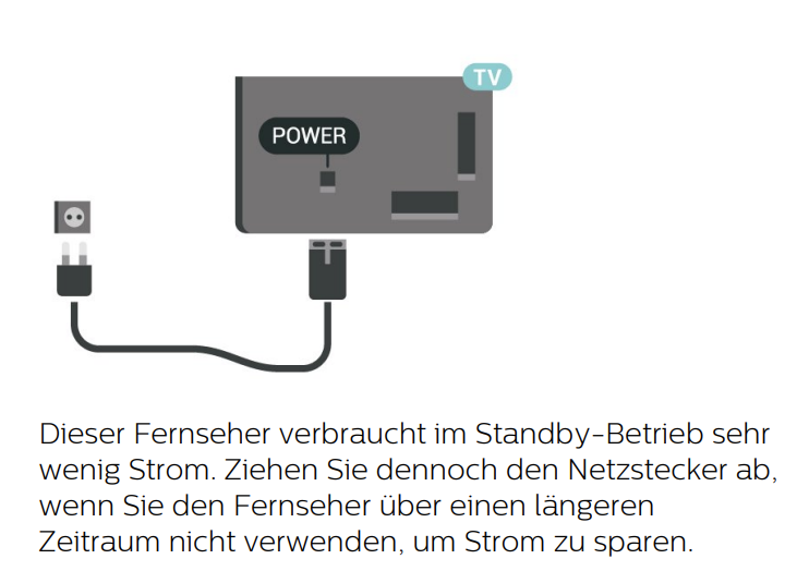

Handbuch kann helfen.

Generell würde ich den TV schon am Strom lassen. Der OLED Panelrefresh dauert nach dem abschalten einige Minuten.
Was eher kritisch wäre, wenn er mal den großen Refresh machen will. Der wird deutlich länger dauern.
Wenn du den TV dann nach z.B. 10 Minuten per Zeitschaltung immer komplett trennst, dann kanns sein, dass ein großer Refresh unterbrochen wird ohne dass du es mitbekommst.
Das müsste man ggf. beachten. Ein Blick ins Handbuch kann also nicht schaden.
