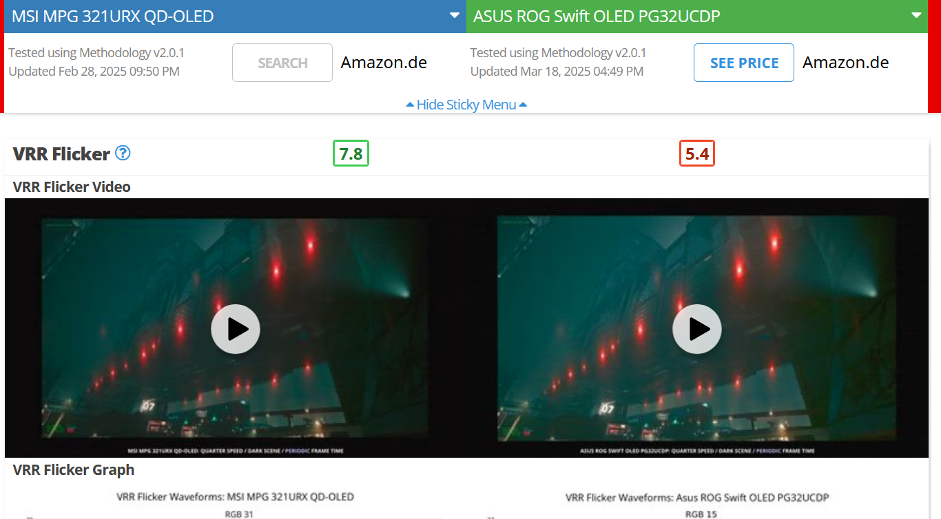

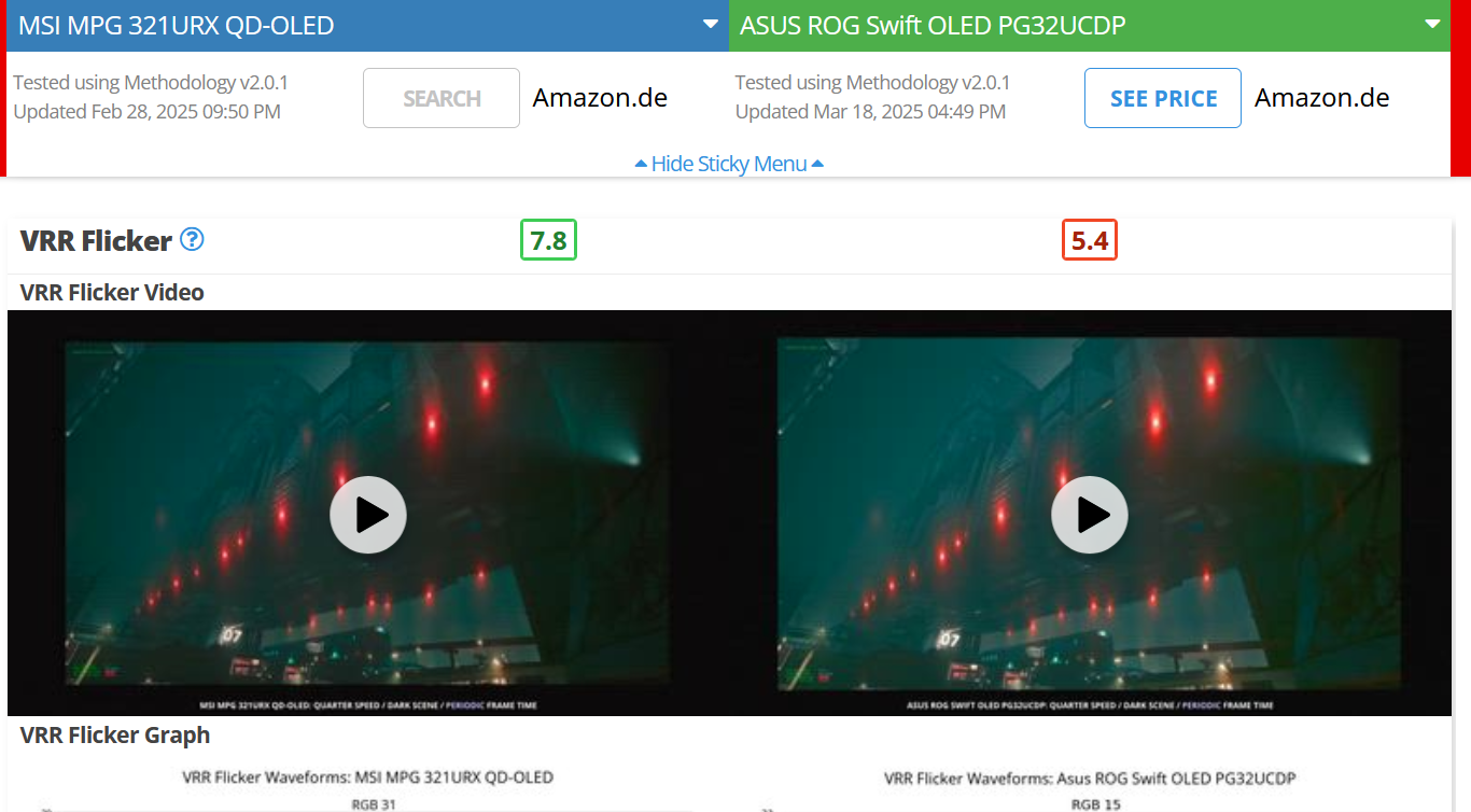

Ohne VRR hast du kein flackern, das flackern ist meist in Ladebildschirmen zu sehen, in Spielen selbst eher selten. Tearing bei einem 240 HZ Bildschirm, ohne VRR, zu sehen habe ich noch nicht geschafft. Bei 165 HZ auch schon nicht mehr, darunter aber auf jeden Fall, besonders schlimm ist es bei uralt 120 HZ Geräten und auch noch bei 144 HZ, aber die Zeiten liegen ja hinter uns^^
Beim Bildschirmkauf darauf achten das du keinen kaufst der damit bekannte Probleme hat, wie im Beispielbild der PG32UCDP, RTINGS testet das VRR Flackern mit und zum Beispiel der 321URX hat echt wenig, da habe ich VRR aktiv, bei dem davor hatte ich es deaktiviert. Nachteil bei VRR aus ist natürlich das der Bildschirm voll auf 240 HZ läuft, was natürlich mehr an Strom braucht, auch wenn du nur z.B. 140 FPS hast. Der genannte ist bei RTINGS nicht drin, aber so schaut das aus wenn:

Ja das Video kenne ich, lese auch viel bei Rtings. Generell bemängeln die jedes OLED Panel. Kenne keines wo VRR Flicker nicht erwähnt wird. Kommt nur auf die Streuung an. Der eine hat mehr, der andere weniger. Im Grunde besitzen aber gefühlt die meisten UWQHD das selbe QD-OLED Panel von Samsung.

Beim 321URX erwähnen sie halt direkt dass VRR Flackern kaum vorhanden ist und da haben auch mehrere Geräte das gleiche Panel und unterscheiden sich so heftig.
Bin bei den 34ern aber nicht up to date, ob es da Unterscheidungen gibt.
