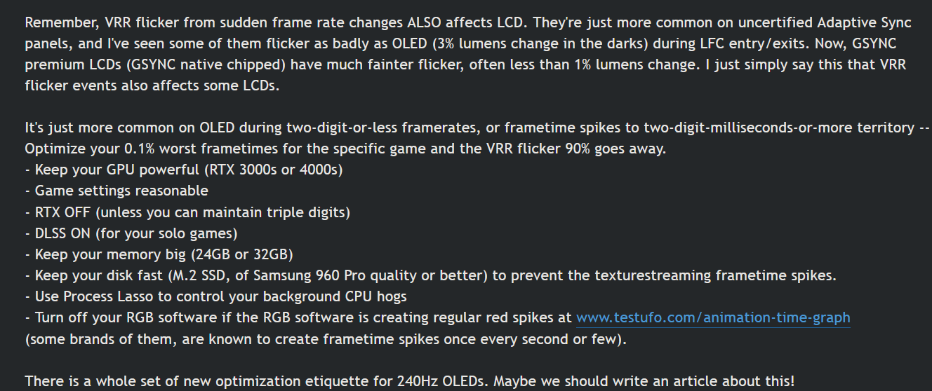

https://forums.blurbusters.com/viewtopic.php?t=12164#p95017

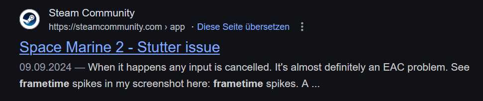

Du weisst ja das Space Marine 2 auf der UE5 Engine bassiert und du weisst ja das Unreal Engine 4 und 5
Games gerne an Shader Cache Stutter oder Traversal Stutter oder an beidem leiden und das
jene beiden Sachen zu VRR Flicker führen
Nur merke ich da kein Stutter wenn VRR Flickert. WIe gesagt bei 60 fps flickert es bei 90 fps aber nicht. Das ist verwirrend

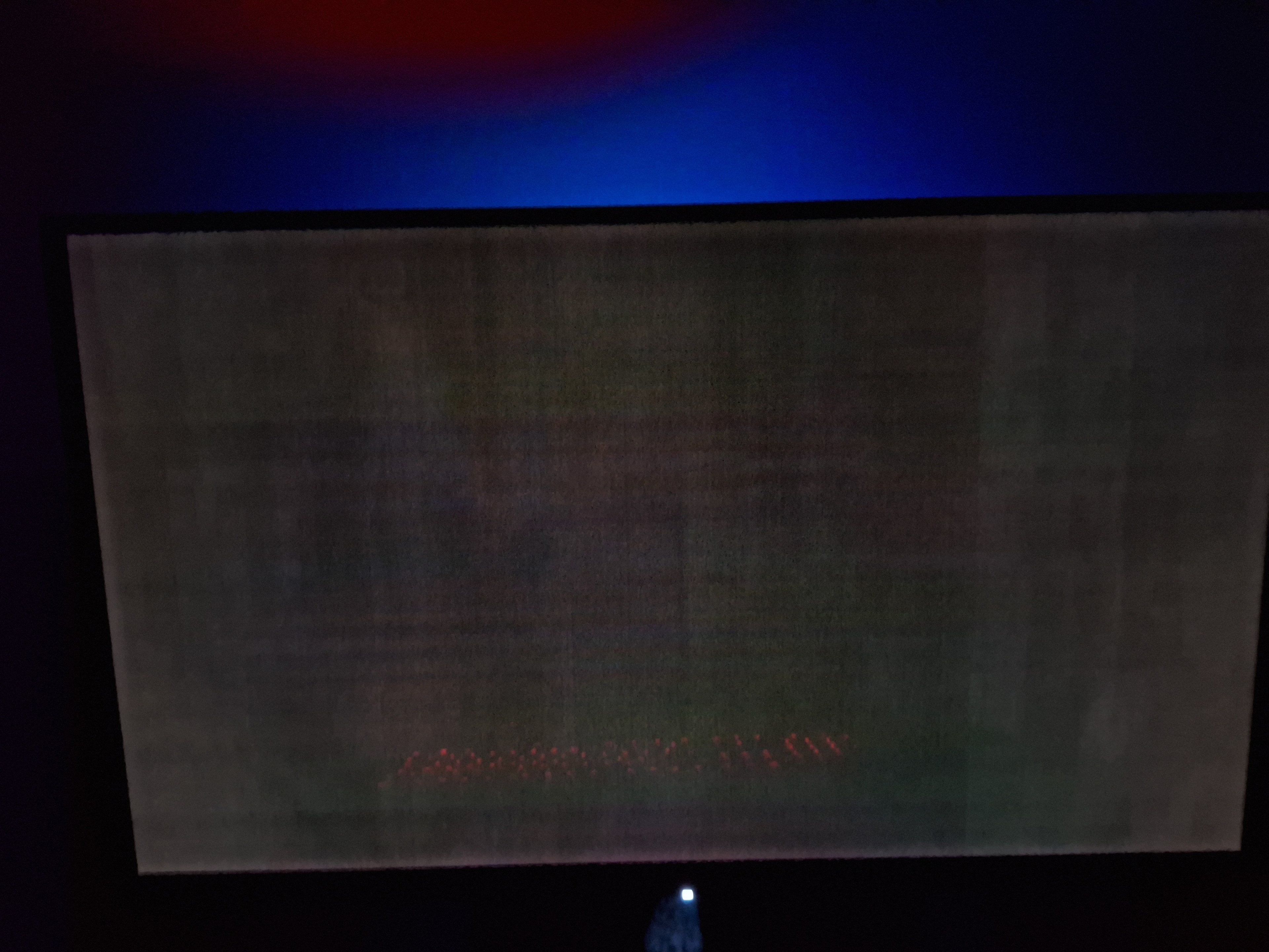

Ich habe ein ganz anderes Provlem. Mein neues Panel hat ordentlich Banding wie ich vorhin feststellen konnte. Geht das wie beim Oled Tv nach einigen Algos weg?

Einzig logische Erklärung wäre, dass ein frame in den LFC-Bereich landet (vielleicht so um die 45Hz bei deinem MSI) und dann dadurch eine hohe Latenz durch die Aktivierung von der LFC stattfindet.
Bei dem Cap von 65 FPS kommen die einzelnzen Frames dann nicht mehr in die LFC-Range???
Warum Blurbusters empfiehlt, den LFC-Range anzuheben, erschließt sich mir nicht. Es sei denn, mann triggert LFC zwangsläufig bei unstabilen FPS und da wäre es besser, wenn der LFC-Einstieg bei weniger ms erfolgt.
Optimalerweise kommt man gar nicht erst in den LFC-Bereich!

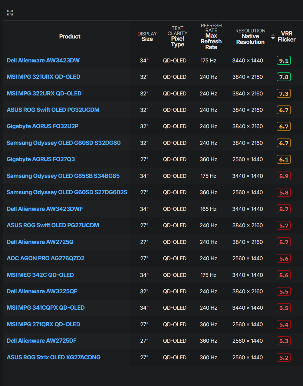

PPS: was mich bisschen als Käufer des Alienware DWF triggert ist, dass der DW ein deutlich besseres VRR-Flicker-Verhalten hat (9 Punkte, und der DWF nur 5)...liegt womöglich an dem verbauten G-Sync-Modul im DW.

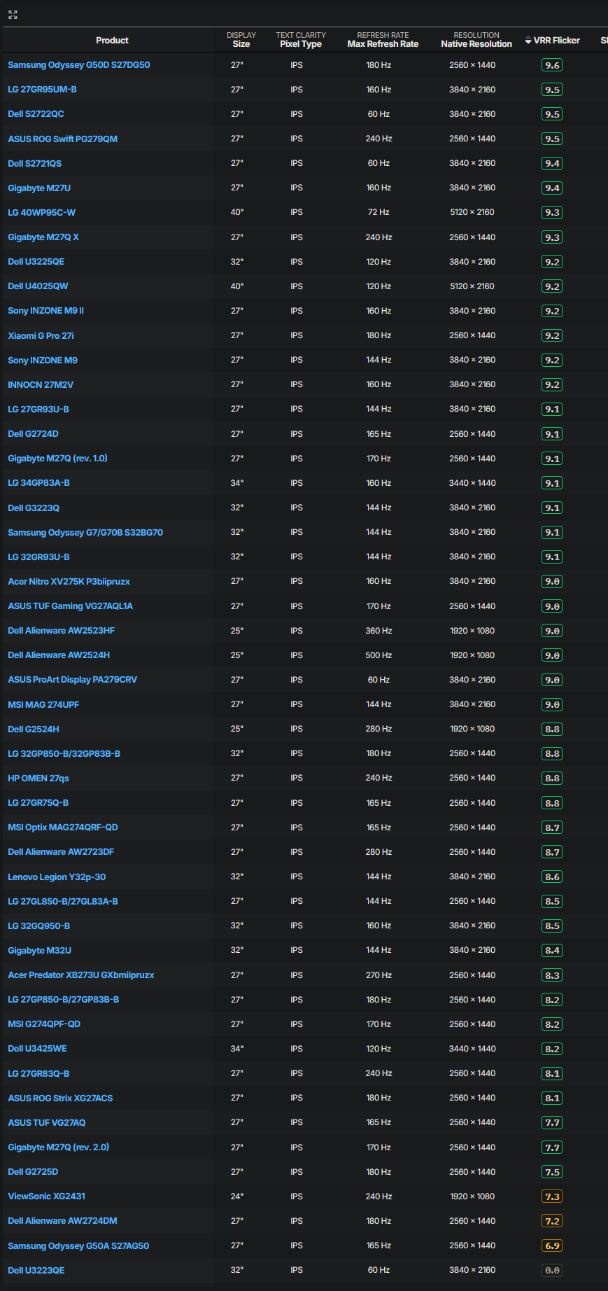

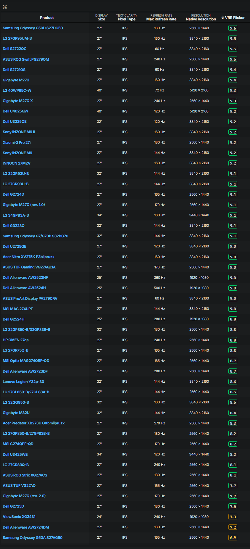

IPS Panels sind auch weniger geplagt davon aber haben das natürlich auch da auch die die 10 nicht erreichen
sondern im Bereich 6.9 - 9.6 sind.

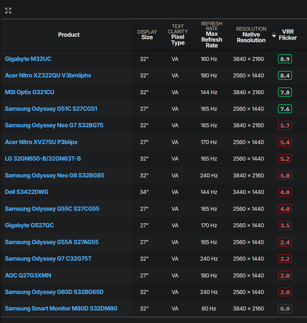

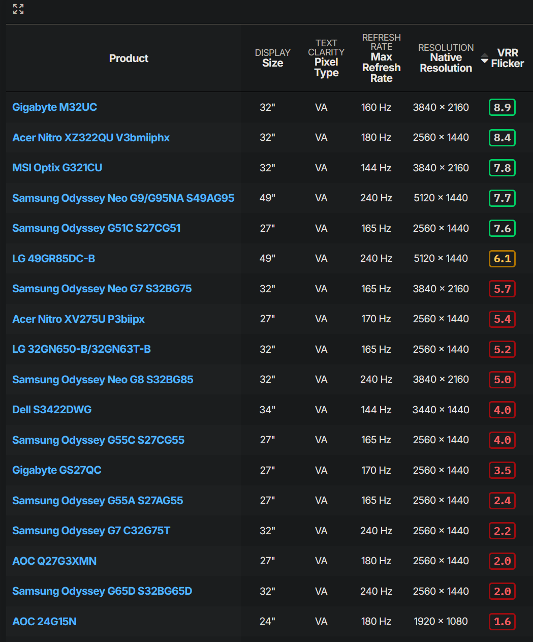

Nur weil du was nicht siehst heisst es noch lange nicht das es nicht vorhanden ist

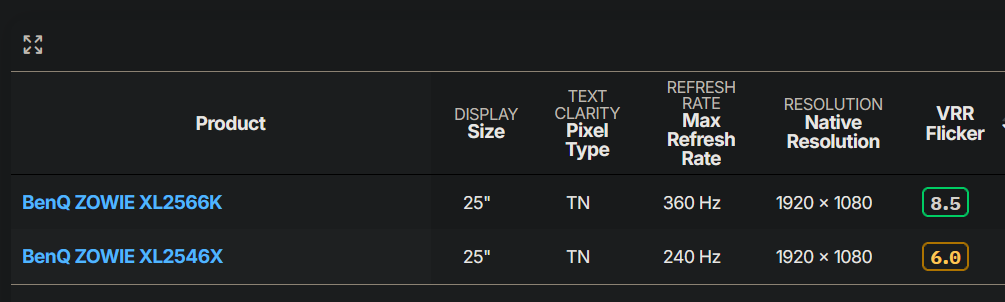

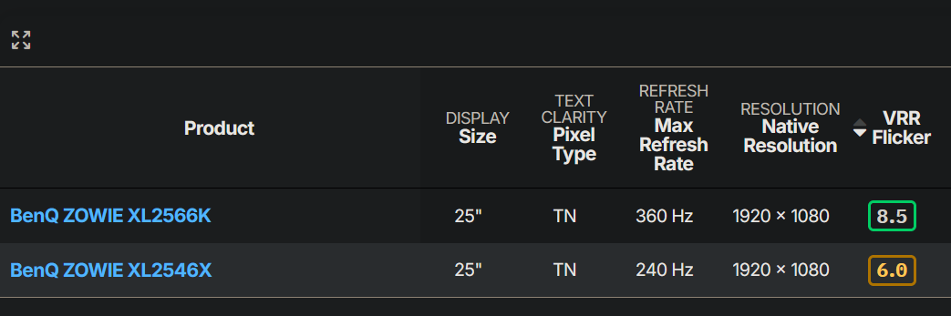

TN natürlich auch :
Und die VA Geräte sind die schlimmsten :

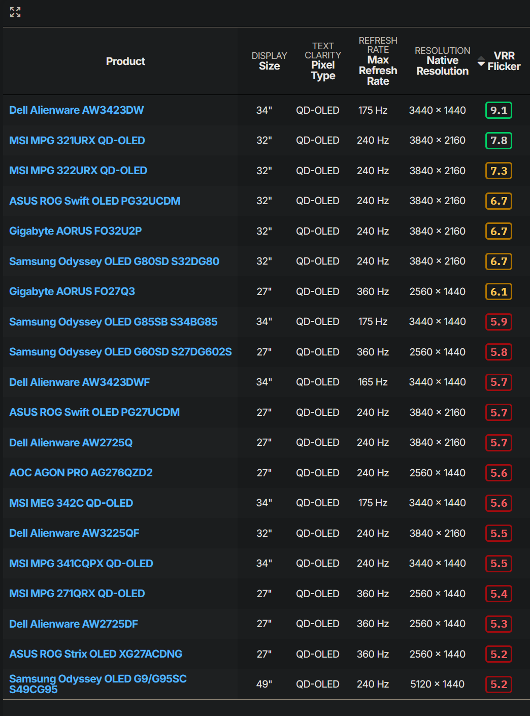

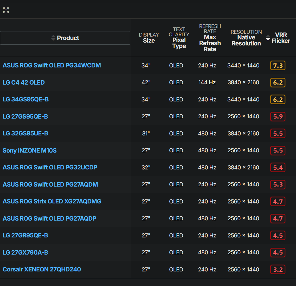

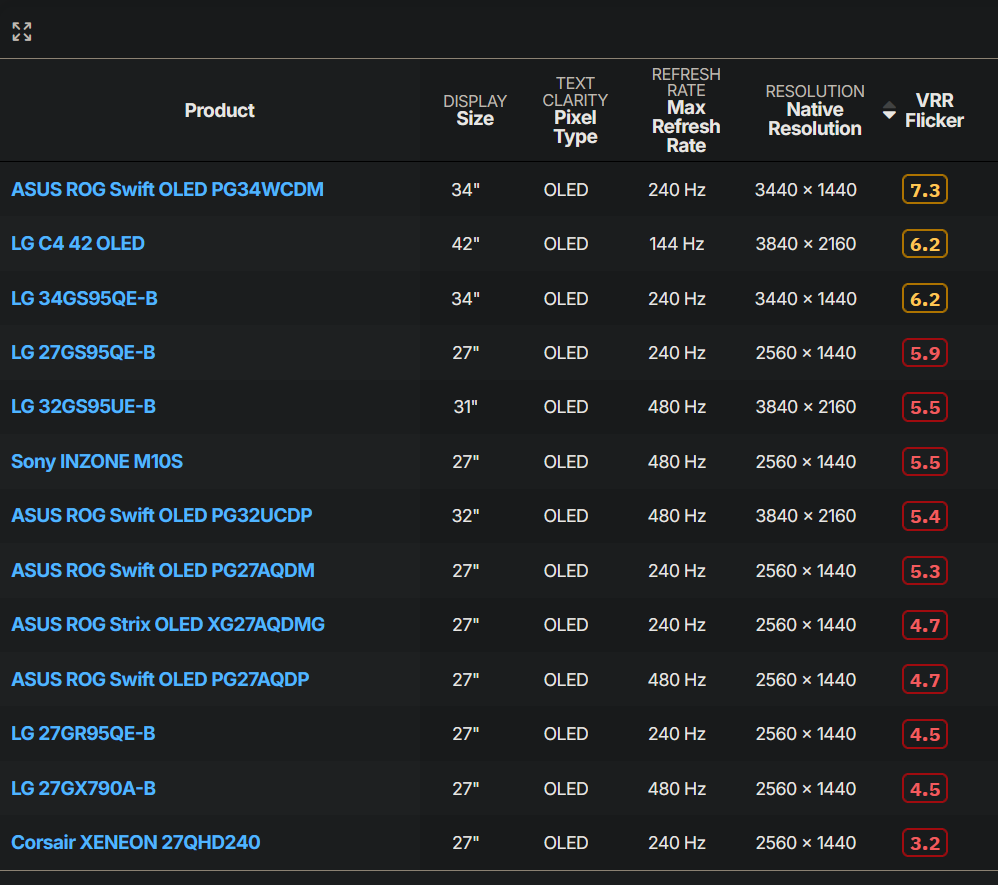

OLED :
QD-OLED :

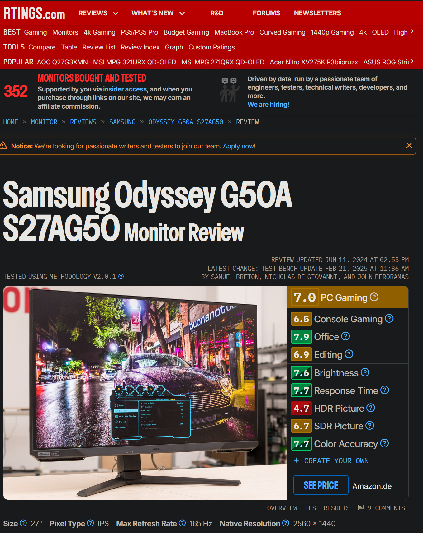

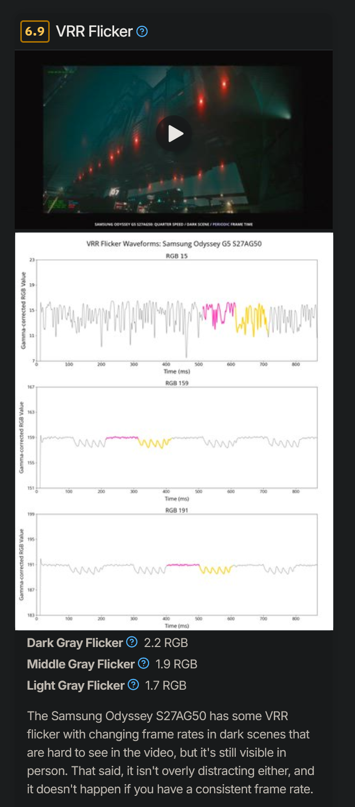

https://www.rtings.com/monitor/reviews/samsung/odyssey-g5-s27ag50
5hred schrieb:
PSS: was mich bisschen als Käufer des Alienware DWF triggert ist, dass der DW ein deutlich besseres VRR-Flicker-Verhalten hat (9 Punkte, und der DWF nur 5)...liegt womöglich an dem verbauten G-Sync-Modul im DW.
Jepp
