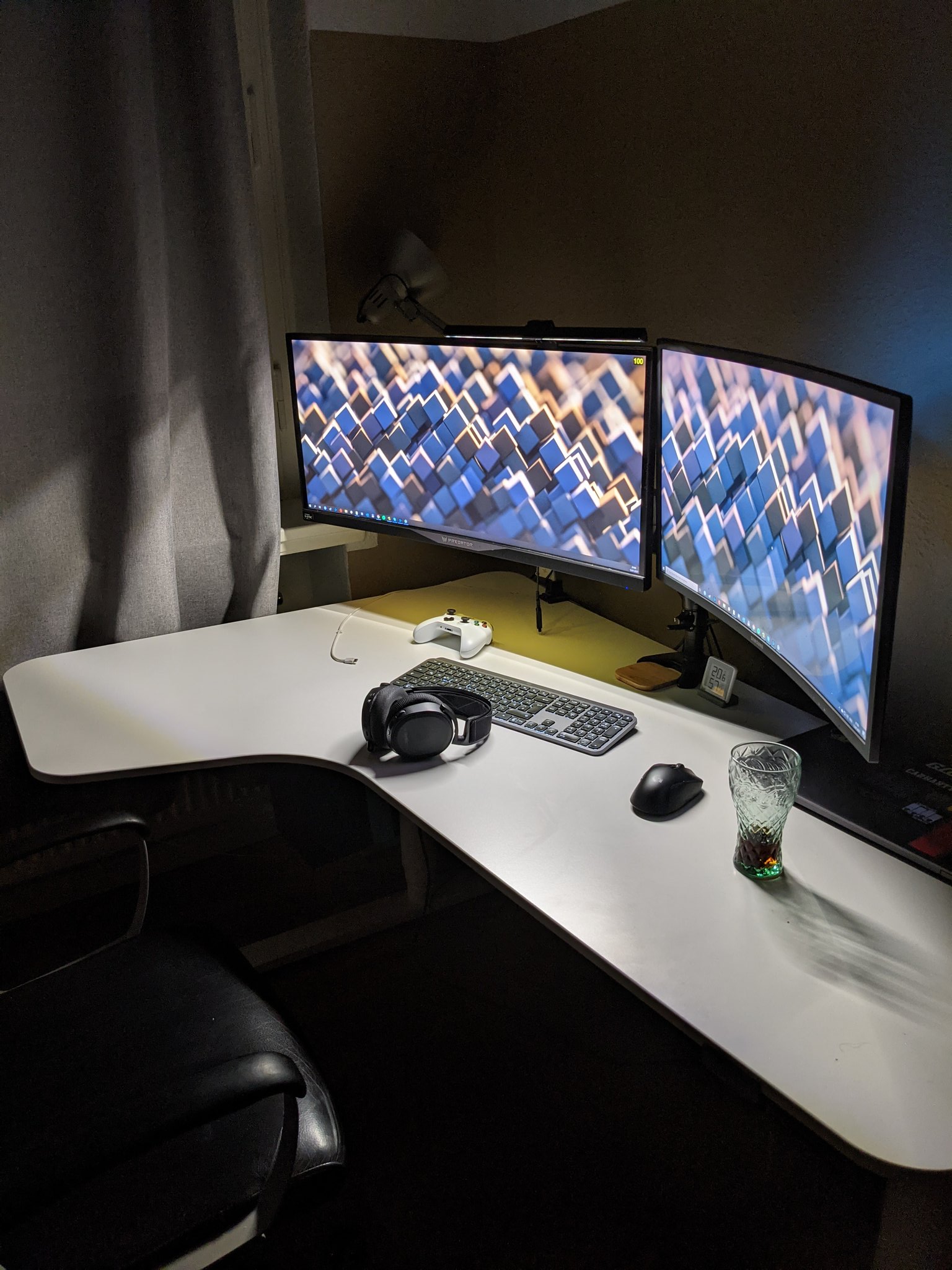

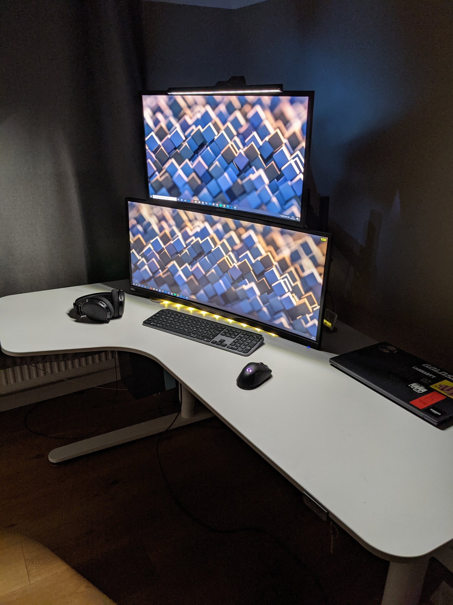

Mein aktuelles Setup hab ich gerade von
nebeneinander zu
übereinander gewechselt...
Aber ja, im ausgefahrenen Zustand wackelt der Bums halt, aber man gewöhnt sich dran :/
