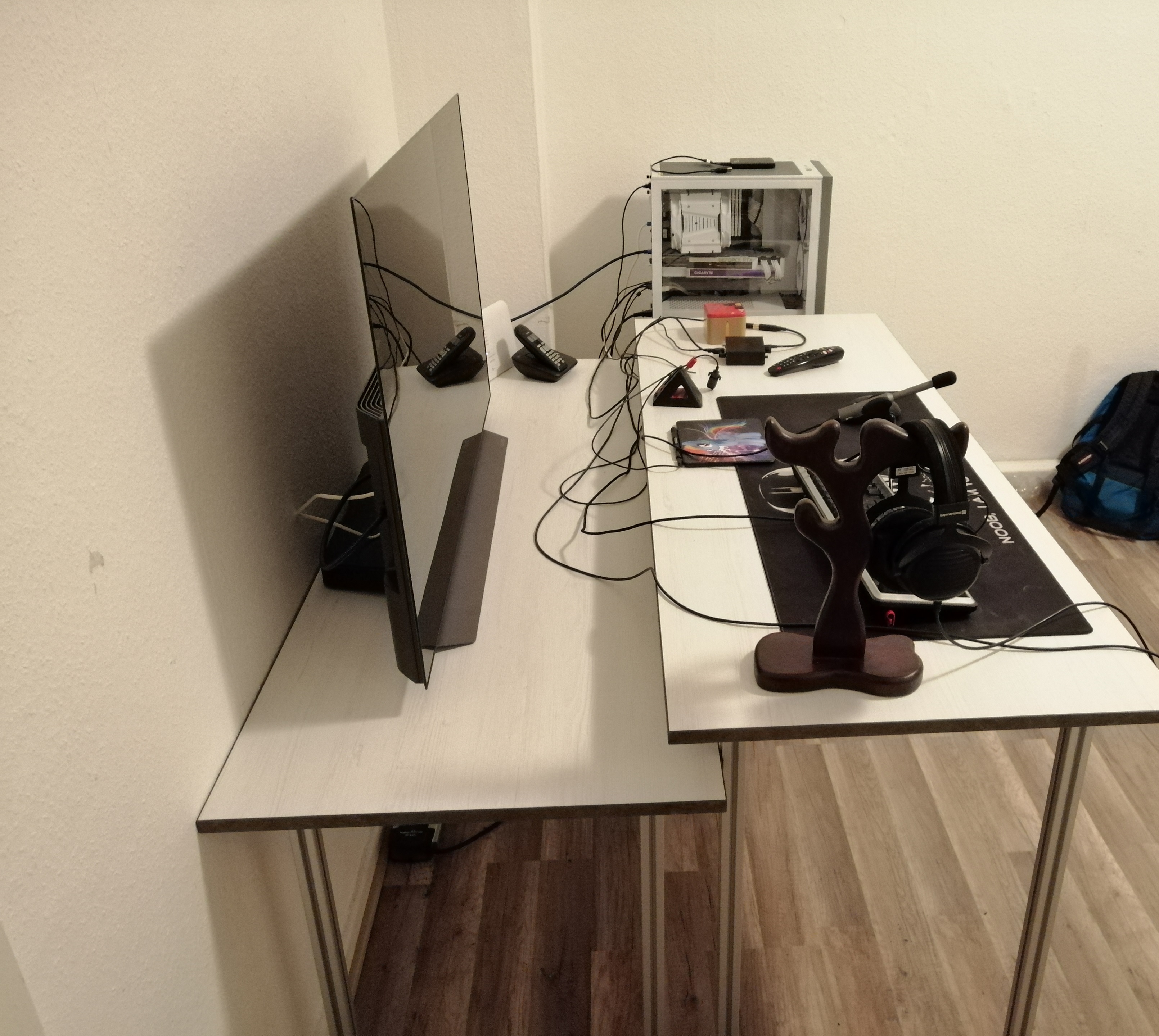

Ich hab mir zwei Tische gebaut, beide mit dünnen 30 x 30 mm alu Profilen von Bosch als Gestell. Aber dadurch das die getrennt und nicht direkt aneinander stehen wackelt mein Oled TV auch nicht.
Würde ich an dem Tisch sitzen würde er aber auch wackeln wie hulle :D

Leider geht das bei mir nicht. Weil der Tisch und dann noch ein Tisch passen da nicht hin. Mein anderer Monitor steht auch auf einem einzelnen Tisch. Ich wüsste wie man den Tisch stabil bekäme. Statt dem Tischgestell zwei Quader aka Unterbauschränke drunter. Hat mein anderer Schreibtisch auch. Da wackelt nichts.
