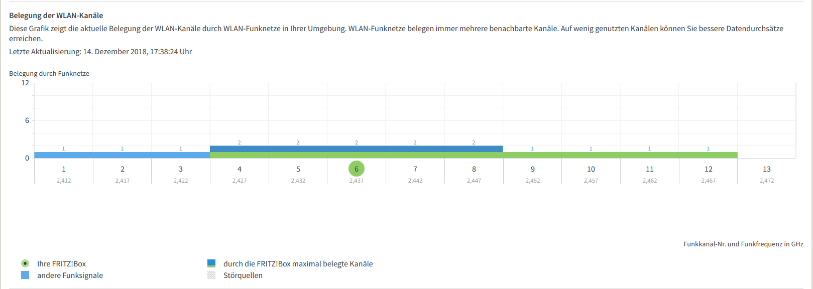

Hier mal nen Screenshot von dem "Funkkanal":
Ist das so i.o.?
Läuft über Autokanal.

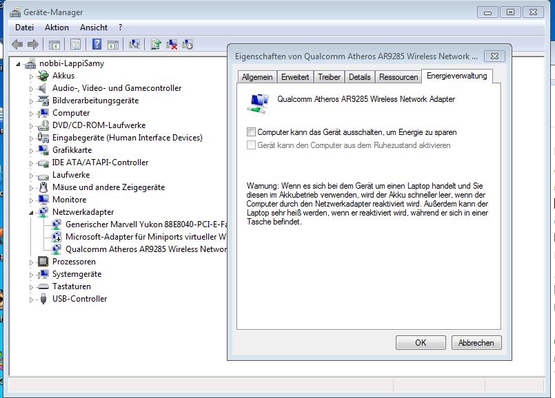

Nach den Energie Verwaltung des WLAN Adapters könntest Du auch noch schauen:
Haken raus nehmen.

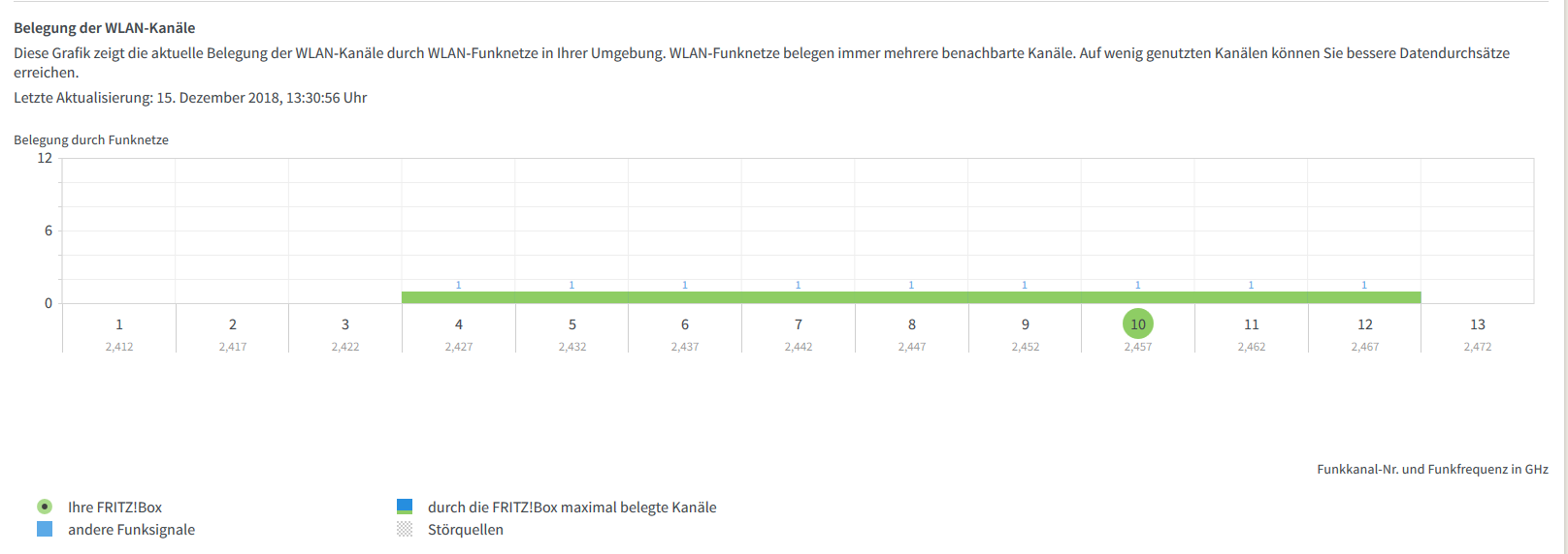

Hab jetzt mal auf Kanal 10 gestellt, wie vor geschlagen.
Die Stör Quellen sollten jetzt weg sein oder?

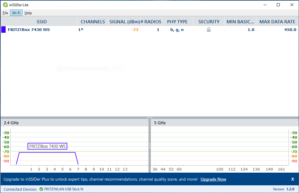

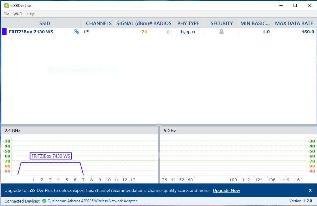

Hier ein Screenshot von inssider:
Hier mit dem Wlan stick gemessen:

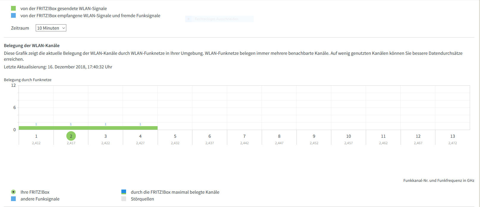

Update:
Fritzbox läuft nun auf Kanal 2:
(Auf kanal 1 waren stör Signale..)
