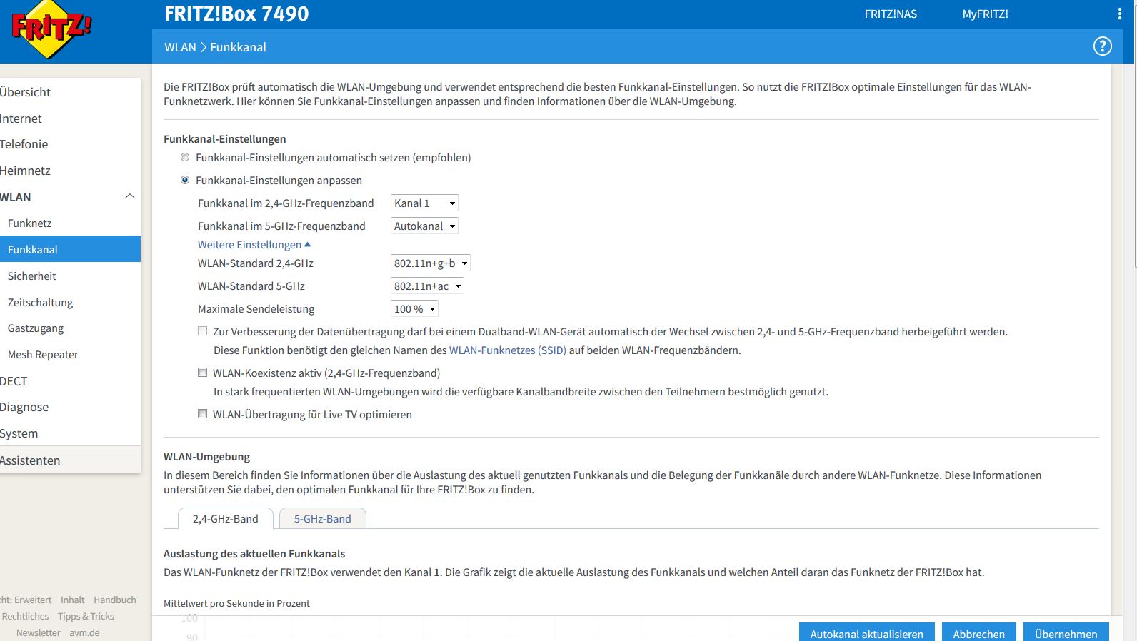

Habs gefunden glaube ich, warum kann ich da nicht 5 GHZ einstellen wie hier beschrieben:
https://avm.de/service/fritzbox/fri...blication/show/271_WLAN-Reichweite-zu-gering/
Hier nen Screenshot:

Steht lt. Screenshot auf 100%. Ich würde versuchen den Router anders zu plazieren. Am schlechtesten ist der Empfang direkt unter dem Router. Nicht das er an der Wand hängt und der Empfang dahinter ist.... oder die Box über dem Epson steht....
"Als ich das Kabel Verlegt habe wurde irgendwie die Sendungsleistung vom Wlan wohl etwas schlechter.. "
nein das kann nur passieren durch andere Position des Routers. Steht er denn flach oder hängt er senkrecht? Senkrecht ist weniger gut. Auch die Position des Epson über dem Lappi kann natürlich die Ursache sein für schlechten Empfang sein. Poste mal Fotos vom Router und Umgebung und Lappi mit Umgebung.
Deine 7430 hat kein 5 GHZ WLAN. Sreenshot ist von meiner 7490. Was hat der Router für eine Firmware Version drauf?
Und bitte b, g, n aktivieren.
WLAN Koexistenz auch Haken raus (ist raus). Damit er auf 40 MHZ Bandbreite läuft, ist richtig.

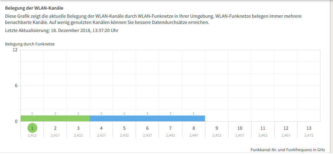

Sieht man sofort wenn der Balken lang ist über 6 Kanäle. Ist bei verschiedenen Screenshots auf 20MHZ (dann Balken über 3 Kanälen).

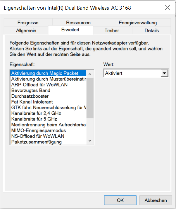

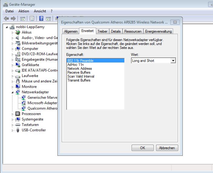

Beim Lappi WLAN Adapter Eigenschaften Erweitert mal kontrollieren ob auf long und short steht.

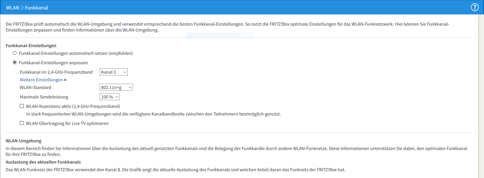

siehe screenshot:
Auch das ist nur für "b" relevant und "b" sollte tunlichst nicht mehr benutzt werden.

ist aber hier nicht der Fall, lediglich ein Nachbar Netz siehe Screenshots.

siehe screenshot:

Grundsätzliche Einstellung für maximale Stabilität im WLAN (vereinfacht, da die 7430 nur im 2,4GHz Netz funkt):
- SSID und Passwort ohne Sonderzeichen verwenden
- SSID nicht verstecken
- Verschlüsselung WPA2 mit TKIP
- Kanal fest auf 1 - nicht auf automatisch
- Modus auf g+n (außer Du hast wirklich noch Geräte, die nur 802.11b unterstützen, dann b+g+n)
- Sendeleistung auf 100%
- Koexistenz aktivieren
Wenn Du das so zum Laufen bekommst, dann können wir schauen, ob wir noch mehr Performance rausholen können. Teste am besten immer mit unterschiedlichen Geräten. Also Laptop, NUC und Smartphone zum Beispiel.

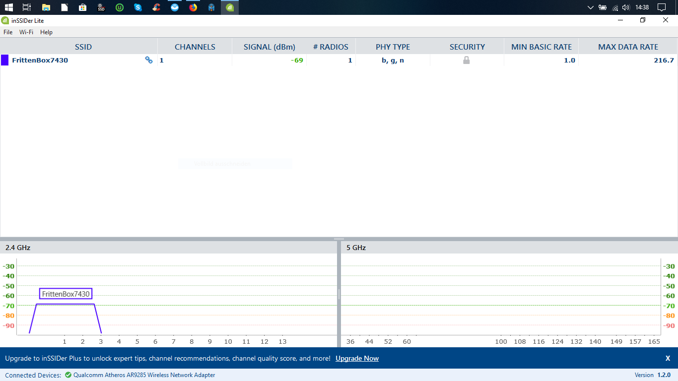

Auch das wlan Signal vom Laptop hat sich etwas verbessert:
Hier die momentane werte von Kanal 1:
Der Pegel ist halt ziemlich mau. Viel mehr wirst Du nicht rausholen können. Du kannst im nächsten Schritt die Koexistenz deaktivieren um mehr Performance zu bekommen und prüfen ob die Verbindung stabil bleibt.

So in diesem Fall würde ich mit dem Laptop mit inssider drauf in Richtung des Routers gehen und schauen wo der Pegel besser wird. Irgendwann muss der Pegel bei -40db sein. Wenn nicht, ist der Router defekt.
Bei Pegeln kleiner -65db ist meist keine Verbindung mehr möglich.

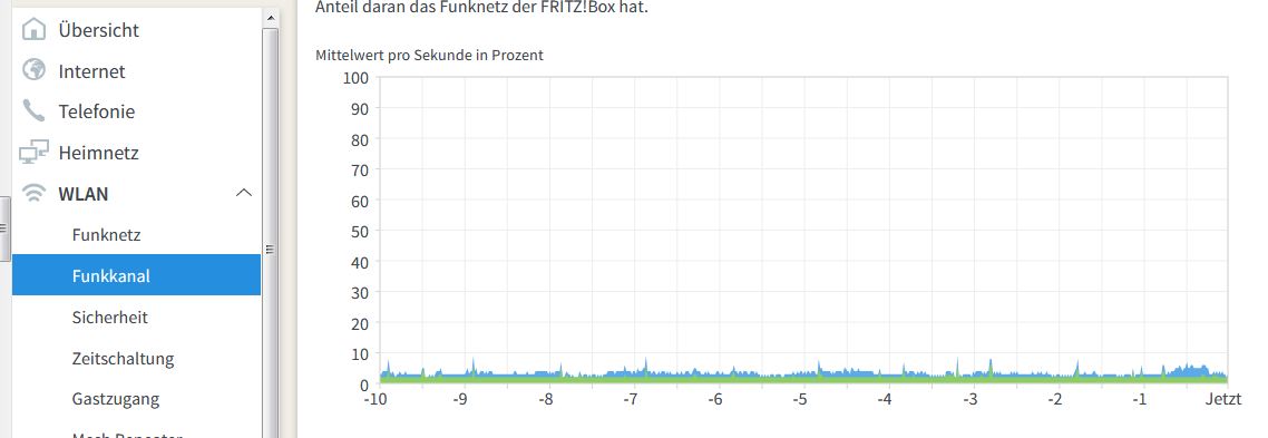

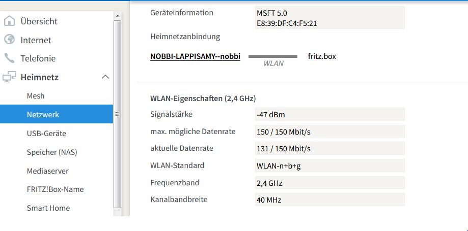

Einen Screenshot von der Signal-Qualtiät auf der Fritzbox haben wir von TE noch nicht gesehen.
Hier mal ein paar Beispiele:
Signal-Qualität je blauer desto schlechter
Beispiel für Client Daten auf Fritte mit Pegel und Bandbreite meines R530.

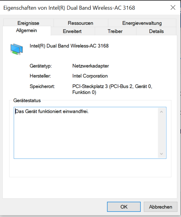

Habe WIn 10 noch mal neu instlliert und die Treiber per Windows Update installieren lassen, modul findet keine Wlan Netzwerke.
Über Lan geht der Nuc problemlos ins Netz, mit dem WLAN Stick bekommt man ebenfalls problemlos eine Verbindung.
Hier Daten vom Gerätemanager über das Wlan Modul:
Vill. muss man unter erweitert irgendwas ein stellen?

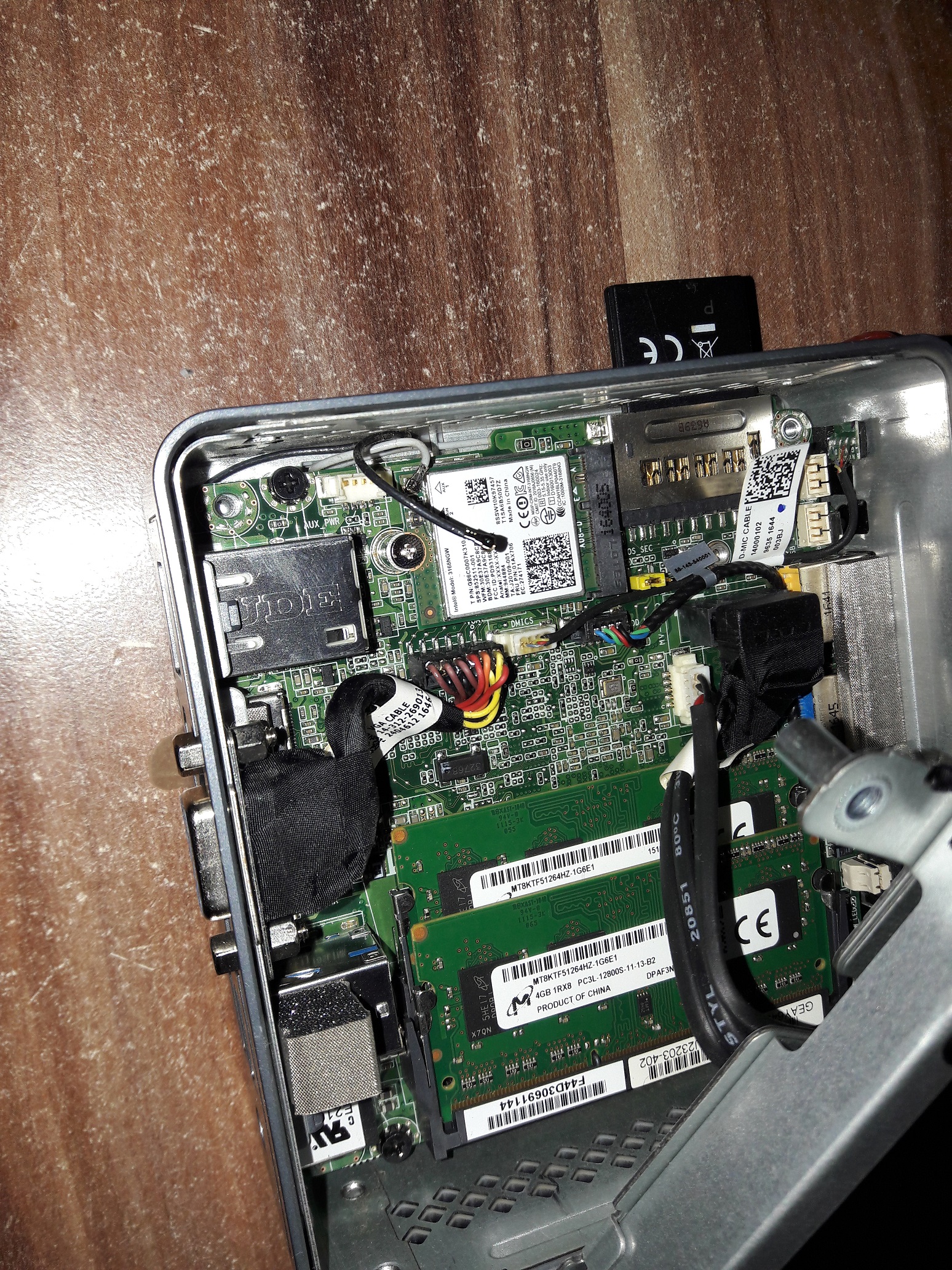

Hab das Problem am NUC gefunden, nach dem ich Ubuntu 18.04 LTS installiert hatte (welches ich eigentlich als haupt system nutze auf dem Nuc) und dort ebenfalls der Router nicht gefunden wurde habe ich mir mal die Hardware an gesehn.
Es hatte sich ein WLAN Kabel gelöst, wie auch immer das passieren konnte.
Warum ich mit ab gezogenem Kabel den Hotspot vom Handy gefunden hatte bleibt mir allerdings ein Rätsel.
Hier ein Fotos des Problems:
